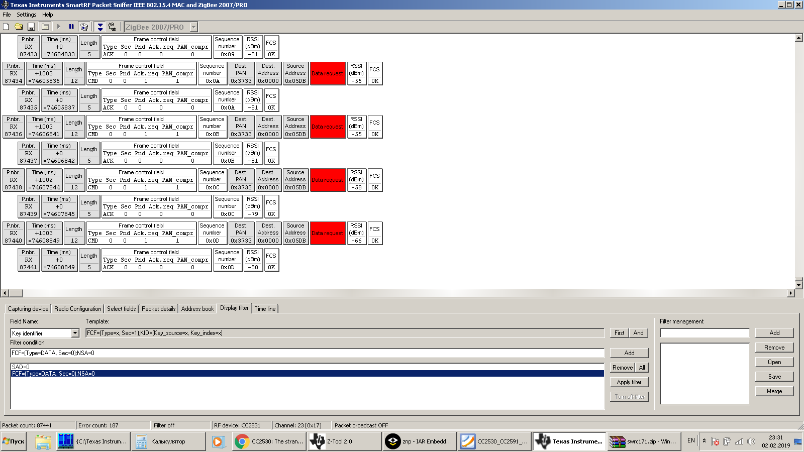

    我尝试将 POLL_RATE 设置为0并等待我的 ZED 进入睡眠状态、而不发送 Data_Request... 但 ZED 发送 Data_Request。 我可以通过监听器看到它...
    如何制作全睡眠设备?
    我在 UART-ZNP 上尝试此操作
    如果我记得正确的话、这只会改变 NV 项目中的轮询率、并且只在 ZNP 重新启动时适用。
    我发现只有在*。cfg 文件中更改此选项时、此选项才有效。 (-DPOLL_RATE)
    如果我以 nV 为单位更改它、则重新启动不会产生任何效果
    我认为最简单的替代方法是实施一个自定义 MT 命令、该命令将 NLME_SetPollRate 打包、以允许您的应用程序动态更改轮询速率。
    我认为是这样。。 但我希望!...
