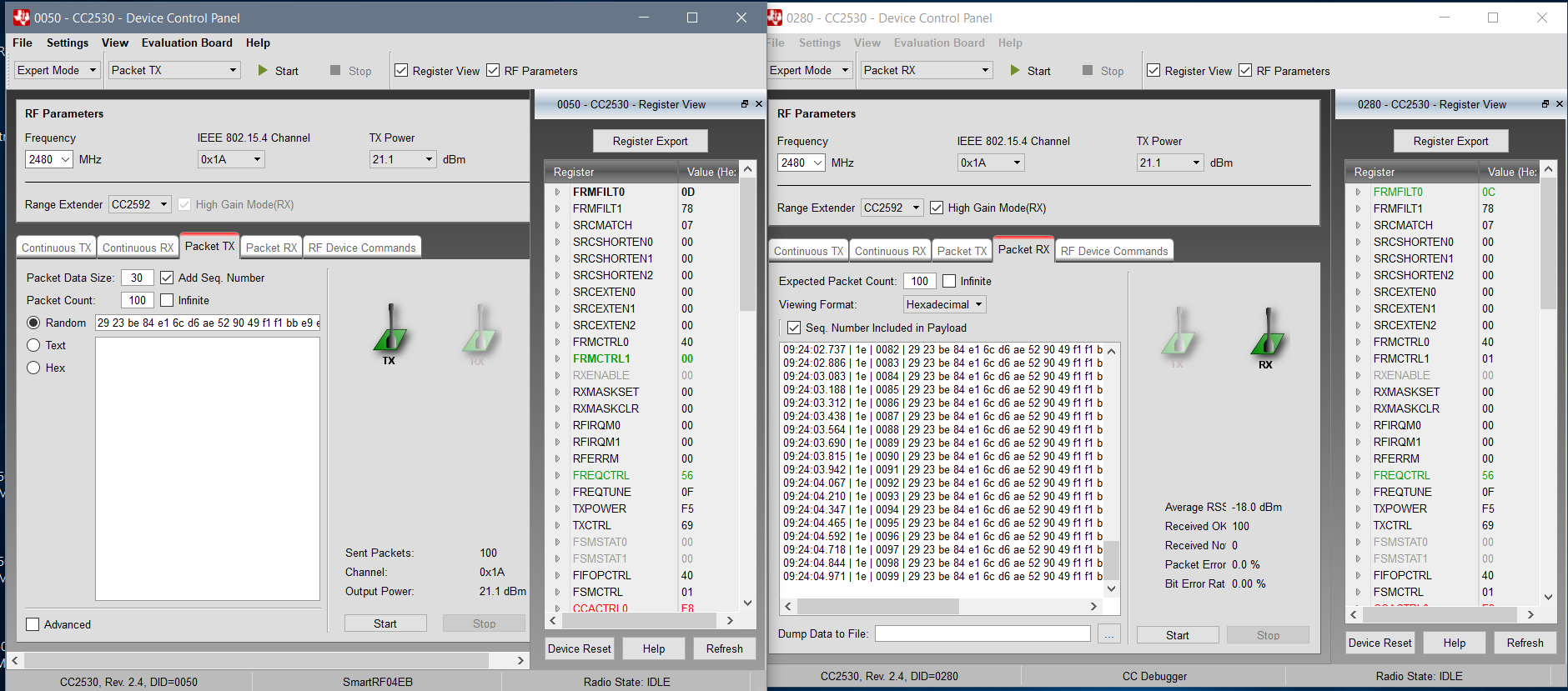

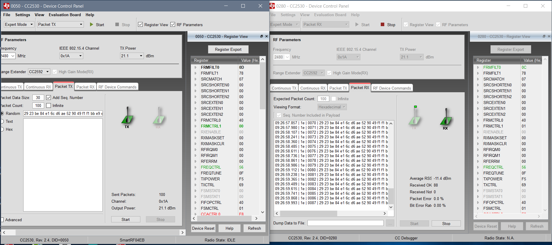

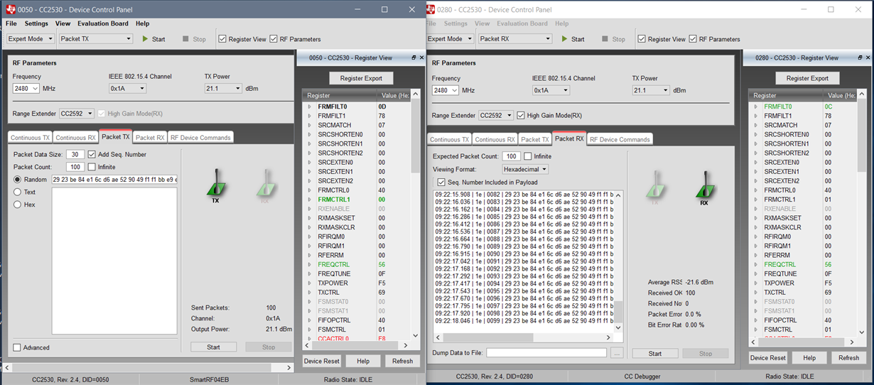

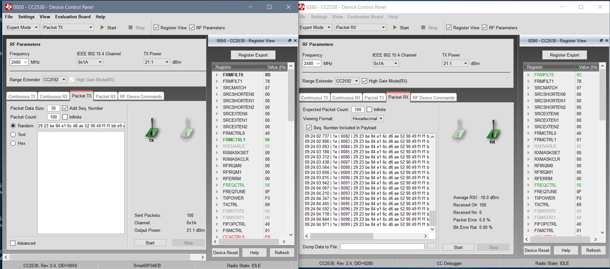

    我更改了硬件、根据测试2器件、平均 RSSI 为-19。
    那么硬件是稳定的?
    当您获得-19dbm 时、每个测试器件之间的距离有多远? 顺便说一下、我建议您将 Zigbee 通道更改为另一个更少 WiFi 干扰的通道、以便再次测试调试。
    两个器件之间的距离为100cm。 我使用了通道26、我将 Zigbee 通道更改为另一个具有 WIFI 的通道。 我使用了 PCB Anten: https://www.autocorerobotica.com.br/antena-pcb-wifi-24ghz
    如果您将两个器件彼此靠近、您会看到什么 RSSI? 顺便说一下、使用 SmartRF Studio 进行每次测试时、您设置了什么 TX 功率?
    我进行3次测试并给出3个不同的结果、两个器件并排不改变距离
