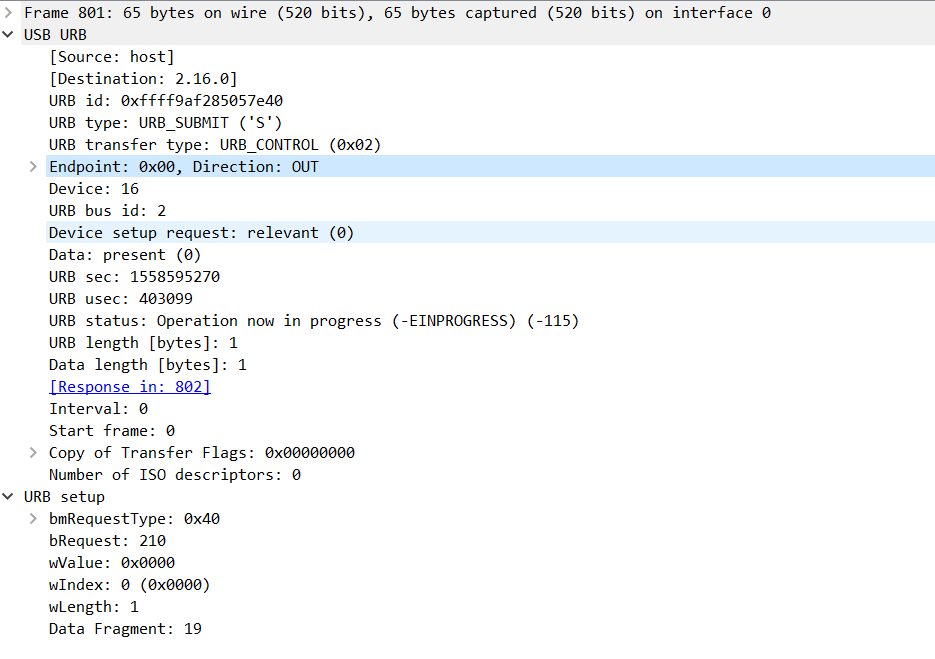

我正在使用 CC2531 USB 软件狗进行产品开发、并使用 USB 示例源代码(swrc088)开发特定于供应商的类和协议、下面是我的描述符配置
配置描述符:
wTotalLength: 0x0019
bNumInterfaces: 0x01
bConfigurationValue:0x01
iConfiguration: 0x00
bmAttributes: 0x80 (总线供电)
最大功率: 0x19 (50mA)
接口描述符:
bInterfaceNumber: 0x00
bAlternateSetting:0x00
bNumEndpoints: 0x01
bInterfaceClass: 0xFF
bInterfaceSubClass:0xFF
bInterfaceProtocol:0xFF
iInterface: 0x00
端点描述符:
bEndpointAddress: 0x83
传输类型: 批量
wMaxPacketSize: 0x0040 (64)
b 间隔: 0x05
 下面是我的数据包的 Wireshark 转储,按照 USB_framework.c,我应该在 usbSetupData.pbuffer (usbfwSetupHandler())中接收数据,但当我调试时,我总是会看到一些垃圾数据。

    你(们)好
    我想知道什么是问题 usbfwSetupHandler(),  FIFO 读取必须受到中断保护,下面是最终测试的代码
    //如果
    (usbfwData.ep0Status == EP_RX){
    HAL_ENTER_CRITICAL_SECTION (intState);
    //读取 FIFO
    字节 Now = USBCNT0;
    usbfwReadFifo (&USB0、字节 Ntesow、usbSetupData.pbuffer);
    usbSetupData.bytesLeft=;
    usbSetupData.pbuffer +=字节 Now;
    HAL_EXIT_CRITICE_SECTION (intState);
    // Arm the 终结点
    USBCS0 = usbSetupData.bytesLeft? USBCS0_CLR_OUTPKT_RDY:(USBCS0_CLR_OUTPKT_RDY | USBCS0_DATA_END);
    //完成后,对相应的请求处理程序进行调用
    if (usbSetupData.bytesLeft =0){
    if (ProcessFunc){
    ProcessFunc ();
    usbfwData.ep0Status = EP_IDLE;
    //返回此处,因为在下一个中断之前不会再发生任何情况
    USBFW_SELECT_终结 点(oldEndpoint);
    return;
    //让应用程序处理接收
