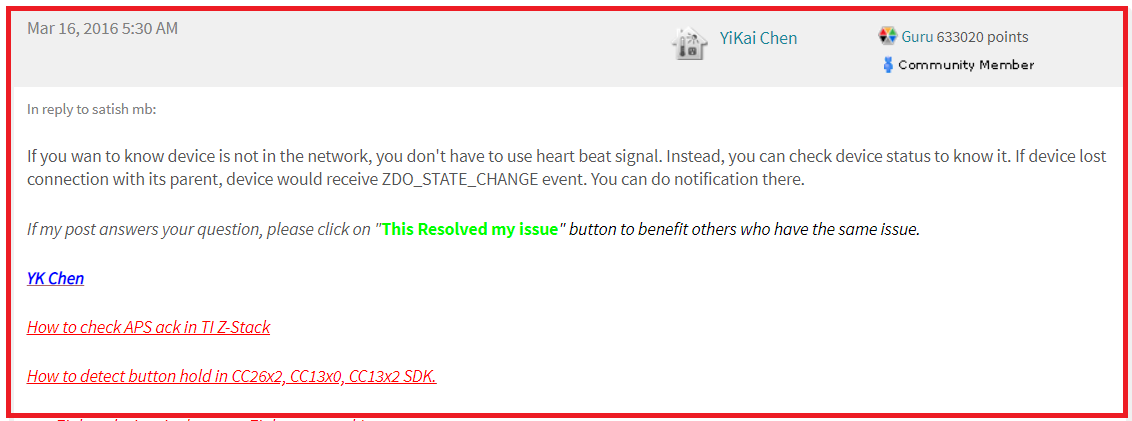

    1.如果您允许路由器/终端设备定期报告属性,则可以在协调器上维护设备列表,以保持每个路由器/终端设备的报告状态。 如果任何路由器/终端设备在一段时间内未发送任何属性报告、您可以知道它断开了连接。
    2.对于路由器,没有网络连接丢失状态,您可以定期向协调器请求端点,以了解是否可以与协调器保持联系。 如果无法从路由器联系协调器,则表示路由器与协调器断开连接。
    3.对于终端设备,您可以检查 ZDO_State_change 和设备状态,以了解其是否断开与网络的连接。
