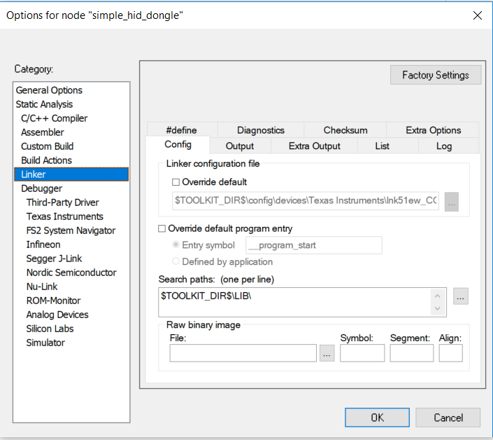

我正在从 swru222.pdf 的源代码 swrc088.zip 编译 USB 固件库和固件  。 当 我尝试编译"simple_hid_dongle-rfusb_CC2531"时、我使用的是 IAR 8.1评估许可证第一次遇到 此错误"Error[E12]:无法打开文件'lnk51ew_cc2531b.xcl' D:\Users\Dattatray\AppData\Local\Temp\EWC5E2.tmp 1"
然后、在小搜索后、我在 路径 程序文件(x86)\IAR Systems\Embedded Workbench 8.1\8051\config\devices\Texas Instruments\lnk51ew_cc2530F256.xcl  and lnk51ew_cc2531F256_BANKKUS.xcl 找到两个用于 CC2531的 xcl 文件
我尝试了两个文件的以下两个错误
lnk51ew_cc2531F256.xcl => 致命错误[E72]:必须在段定义选项(-Z、-b 或-P)中定义段 banked_code
和
lnk51ew_cc2531F128_Banking.xcl =>
ERROR[E46]:BSP 中引用的未定义外部"halEnterPowerMode::?Relay"(...\USB\swc088c\ide\rfusb_CC2531\IAR\temp\simple_hid_dongle\bsp.R51)
请提供我所遗漏的内容。
    你(们)好
    我可以通过选择器件= CC2531F256、代码模型=近距和数据模型=大号来解决该问题
    在链接器和调试器选项中删除了覆盖复选框中的勾号
