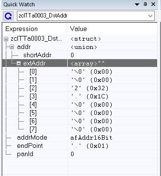

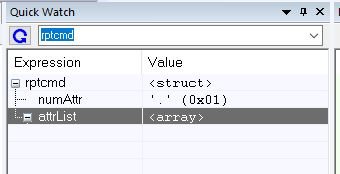

    您好、Yk 先生、非常感谢您的帮助!
    我已经按照您的说明进行了配置、我已经看到、当您 使用 ZCL 报告属性(0x0a)时、直接包含_DstAddr=0时、消息不会发送。 之后、我像 之前一样采用了&zclTTa0003_DstAddr。 但仍然没有数据类型、包括、我认为这是因为 Wireshark 解码为格式错误的消息/参数。
    我还将 ZCL 参数更改为电平控制、并观察到相同的行为。 如您在所附 Wireshark 消息中所见。
    您可以在下面的 PIC 中看到"Get from Quick Watch"、"Attributes"参数字段为空!
    我包括下面用于发送上次报告属性消息的代码。
    //在 ZCL 报告属性
    zclTTa0003_DstAddr.addrMode =(afAddrMode_t) Addr16Bit;zclTTa0003_DstAddr.addr.shortAddr.Adcmd
    = 0;
    zclTTa0003_DstAddr.dst=1;//由 Gateway 发送的端点;zclattrattrl.attrl
     =0[rattr.attr.attrl
    0;zrattr.attrl 0_attr.attr.attrl 0_u.attrl 0_u.attrl = 0;zu.attr.attr.attrl 0_u.attr.attrl 0_attrl 0_u.attr.attr.attrl 0_u.attr.attr.attr.attr.attrl = 0;z.attr.attr.attr.attr.attr.attr.attrl

    请尝试以下代码。
    zclReportCmd_t *pReportCmd;
    pReportCmd = osal_mem_alloc (sizeof (zclReportCmd_t)+ sizeof (zclReport_t)));
    if (pReportCmd!= NULL)
    pReportCmd->numAttr = 1;
    pReportCmd->attrList[0].attrID = ATTRID_ON_OFF;
    pReportCmd->atList[0].datatype = ZCL_datatype_uint8;
    pReportCmd->attrList[0].attrData =(uint8*)&zclSampleLight_OnOff;
    zcl_SendReportCmd (SAMPLELIGHT_终结 点、0、ZCL_CLUSTER_ID_GEN_ON_OFF、
    pReportCmd、ZCL_FRAME_SERVER_CLIENT_DIR、TRUE、seqnum++);
    osal_mem_free (pReportCmd);
    如 YK 所示,您可以参考 bdb_RepReport 中的示例
