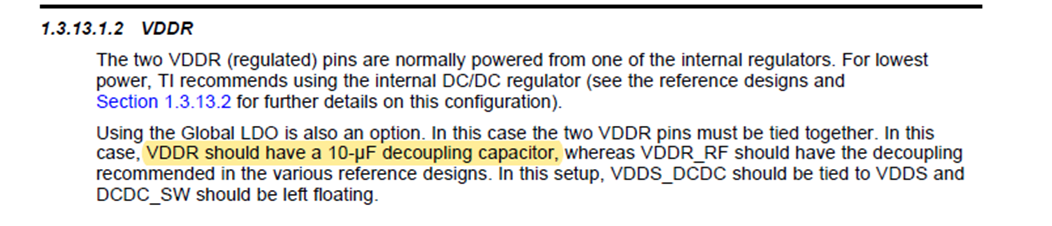

    `s、我怀疑去耦电容、因为除了 VDDR 去耦电容外、客户的原理图和参考原理图几乎是相同的。
    症状看起来不是很好、但我的客户说、症状出现时、VDDR 电平大约为100mV、流耗为70uA。 (待机模式下的平均电流消耗为1~2uA。)
    当我`s`s 和 CC2650EM 的 VDDR 去耦电容器的再充电时间时、客户电路板的再充电时间为1.3s、CC2650EM 套件的再充电时间为288ms。
    此外、VDDR 电平比 CC2650EM 套件低0.4V。
    我在《技术参考手册》中找到了以下句子、并与客户分享了这一句话。
    我很想得到客户的反馈。
