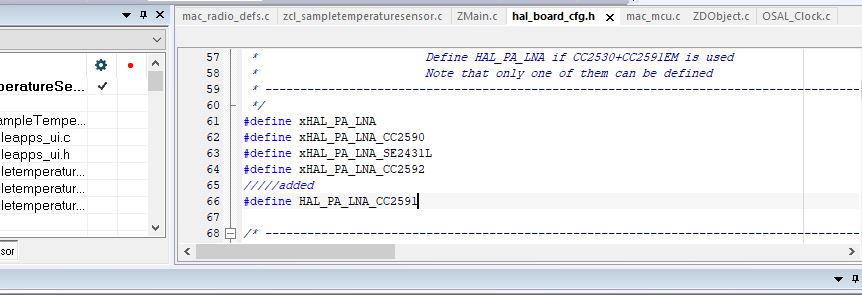

我正在使用 cc2530PA1。 我想知道输出功率是在哪里定义的? 我可以更改它吗?
    例如,您可以在应用程序初始化函数中调用“macRadioSetTxPower(16dbm);”,将 TX 功率设置为16dBm。
    确保 您定义了正确的 HAL_PA_LNA_CC259x 宏、以便相应地使用正确的电源表。

    根据原理图,您应该在预定义符号中定义 HAL_PA_LNA_CC2591,并在应用程序初始化函数中调用“macRadioSetTxPower (16dbm);”,以将 TX 功率设置为16dBm。 顺便说一下、您可以将16调整为您想要设置 TX 功率的值、但最大值为20。

    是的、正如您所说的、我这么做了、将功率设置为20dBm、并且我在项目选项中定义了 HAL_PA_LNA、并如上所述更改了 mac_radio_defs.c、但范围太短、大约20米...
    这似乎是一个硬件问题、您应该联系电路板制造商或使用 TI EVM。
    Ryan

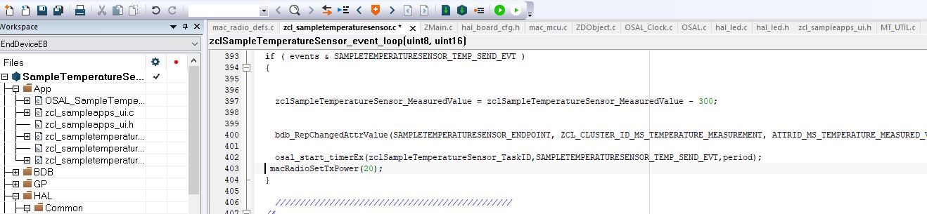

    我看到了您之前发送给我的链接、其中一个链接提到我应该检查引脚以确保它们是否切换。 除了 上述操作外、我还在应用事件循环中调用了这些函数、以设置发射功率并在它们之前放置断点:
    macRadioTurnOnPower()
    macRadioSetTxPower (20)
    通过测试,我看到它在 macRadioTurnOnPower()上切换,但它不会进入函数来查看引脚状态。
    我没有检查的范围。 是否有任何解决方案可以检查任何传输上的引脚状态?
    我建议您在器件执行 TX 和 RX 时使用示波器检查 PA 和 LNA 引脚是否正常工作。

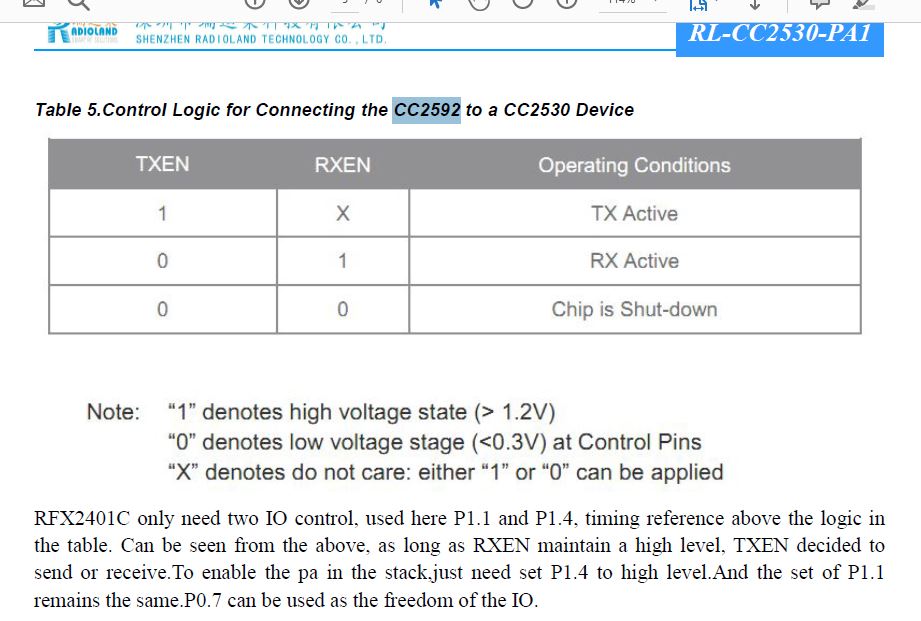

    主席先生,请原谅我
     这两者中的哪一个是我的模块的功率放大器?(CC2591或 CC2592 )
    执行 TX 时、您应该会看到 TXEN 变为高电平。 执行 RX 时、您应该会看到 EXEN 变为高电平。
    但我的问题是:
     关于上图 、以下哪一项(CC2591 或 CC2592) 是我的模块的功率放大器?
    我还记得您提到过您使用 rfx2401c,不是吗? 您为何询问 CC2591/CC2592?
    我没有提到过、 但实际上是这样的、我的 cc2530pa1包括一个 rfx2401c 范围扩展器、但根据您先前的建议"关于在项目选项中定义 HAL_PA_LNA_CC2591 "、我猜应该在项目选项中定义 HAL_PA_LNA_CC2591。 但是、由于数据表的以下部分、我现在对 CC2591和 cc2592之间的情况表示怀疑。
    我记得我会根据您的原理图向您提供建议。
