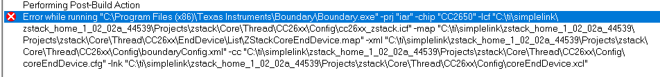

我将 CC2650 LaunchPad 用于示例项目 SampleSwitch - ZStack 1.2.2
我已经按照这个指令来创建和构建项目: http://processors.wiki.ti.com/index.php/CC2650_LaunchPad_User%27s_Guide_for_ZigBee?fbclid=IwAR31ri1JzhcsOqlNRBdNb-zDOIEtlHbUKXqAX834TCzIwMQyT2abOC163WQ
但是、当构建 ZStackCore 工程时、我遇到此错误
有人能告诉我如何解决这个错误吗?
请注意、
 东
    确保您使用的是此 Zigbee 堆栈版本7.40.2的正确 IAR EWARM
    Ryan

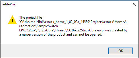

    您好、Ryan、
    我会按照您的建议使用 IAR EWARM v7.40.2。 但我无法打开项目。 误差、如下图所示?
    该 v7.40.2是否适用于 ZStack Home 1.2.2a?
    是的、IAR EWARM v7.40.2是 CC2650 z-stack HOME 1.2.2a 的正确版本
    您好、Thanh、
    检查您的 IAR Embedded Workbench IDE 工作平台产品信息、如果您尝试使用较新版本的 IAR 打开 Z-Stack 1.2.2a 项目、那么它很可能会更新项目文件、因此您需要尝试打开未更改的项目或再次安装 Z-Stack。
