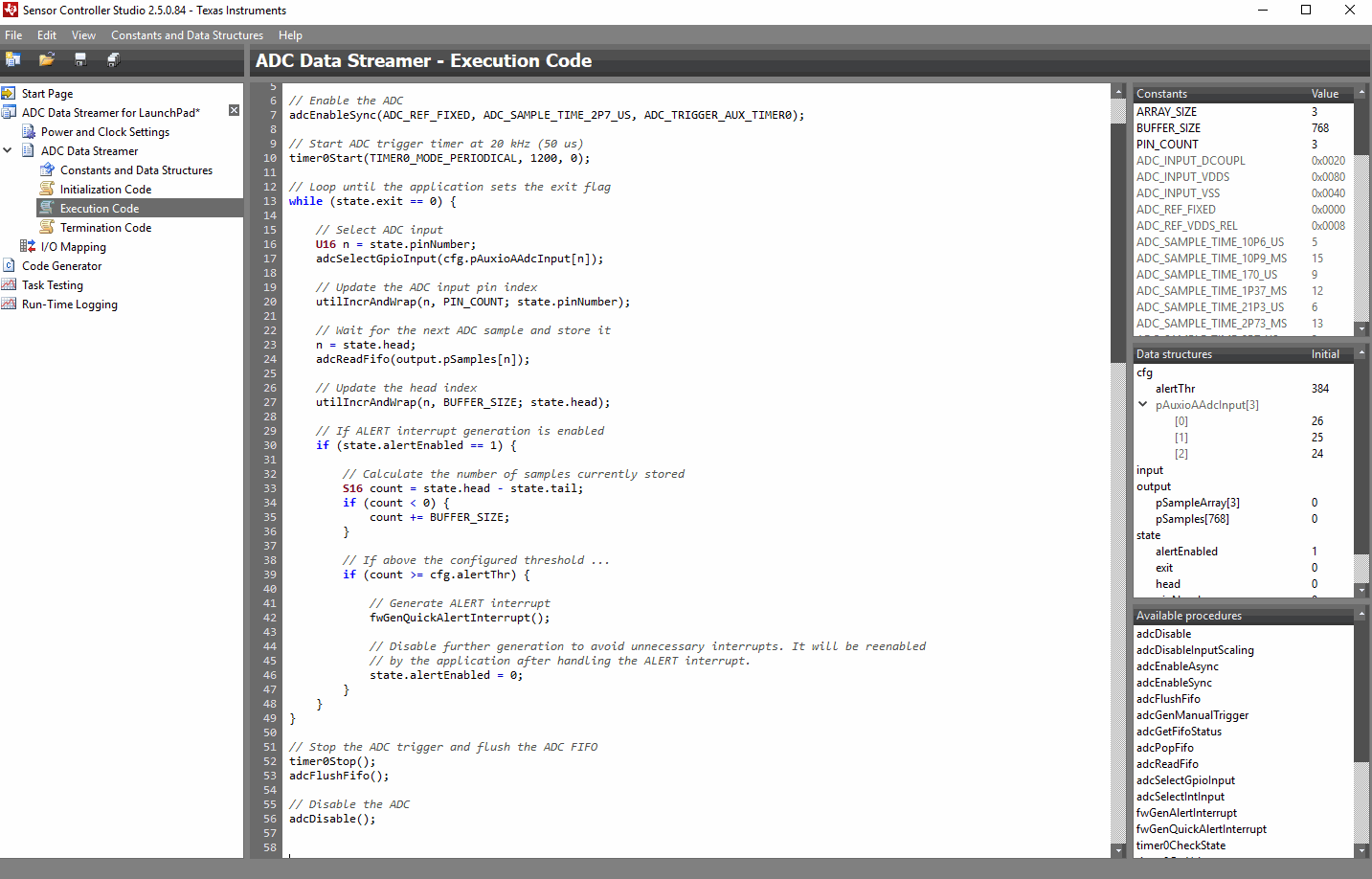

我有一个 CC1352P-2 LaunchPad、Simplelink_cc13x2_26x2_SDK 版本3.20.0.68、Sensor Controller Studio 2.5.0.84。
我需要几乎同时对3个 ADC 通道进行采样、方法是在通道1上采样、然后切换到通道2、然后通道3返回通道1、依此类推。 我从 ADC 数据流器示例开始、该示例反复对单个通道进行采样、并将其更改为对3个通道进行采样。
但是,当我运行它时,它总是卡在 adcReadFifo()函数中。 有人可以帮助解决这个问题吗? 似乎我应该能够在每个循环迭代上切换引脚、但它会卡住。

    但 i;m 使用每个循环迭代选择不同的引脚(cfg.pAuxioAAdcInput []是引脚数组)
     //选择 ADC 输入
     U16 n = state.pinNumber;
     adcSelectGpioInput (cfg.pAuxoAdcInput[n]);
    因此、有一些关于将输入引脚更改为 ADC 的信息会使情况变得混乱。 或者、事实上我是使用计时器来驱动 ADC 转换、而不是手动触发 ADC?

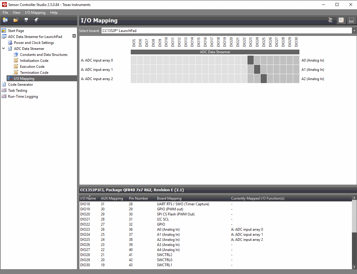

    我认为 I/O 映射正确、我使用的是 DIO23、DIO24和 DIO25 (请参阅屏幕截图)。 我在数组 cfg.pAuxoAAdcInput[]中定义了这三个引脚。

    我忘记附加 I/O 映射屏幕截图。
    克莱门特

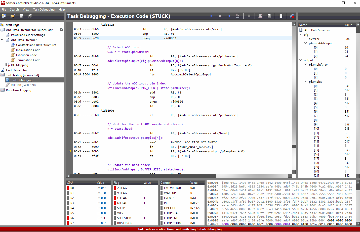

    我刚刚运行了 Sensor Controller Studio 附带的 ADC 数据流处理器示例。 它也会卡在 adcReadFifo()函数中! 这与我的代码卡住的位置相同。
    Clement、您能否尝试 使用 ADC 数据流处理器示例并告诉我您能否成功运行?
    Tim
    您是否在 CC352P Launchpad 上未修改运行示例?
    是的、我在 CC1352P-2 LaunchPad 上运行未经修改的示例。  当我在 SCS 中进行测试时,它总是会卡住 adcReadFifo()。
    但是、如果我在 CCS 中加载工程(通过打开 SCS 生成的 CCS 工程)并从 CCS 将固件下载到 Launchpad、看起来运行正常。 我可以打开 Putty 窗口并连接到 Launchpad、数据将持续显示在 Putty 窗口中。
    这是否意味着传感器控制器代码确实正常? 但为什么在 SCS 中进行测试时会卡住?
    Tim
    在执行任务测试时、我必须检查 ADC 数据流发生器为何失败。 该软件的开发人员大约在一周内回来、然后我将与他核实。
    此示例在任务测试中崩溃的原因是 ADC FIFO 溢出(因为 ADC 输入数据的速率高于数据读出速率、因为测试不经常读取数据) 如果 FIFO 被清空、就可以继续测试。 相关文档将添加到 SCS 的后续版本中。
    由于数据以正确的速率读取、如果您从 CCS 运行示例、这将起作用。
