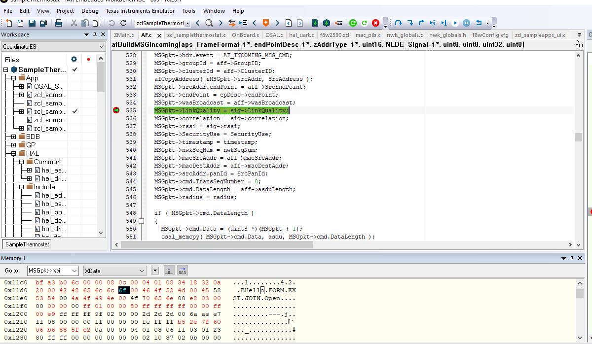

我正在使用 IAR 编译器和 Z-Stack3对 CC2530模块和网状网络进行一些实验、并有两个问题列出如下:
1:如何在接收器(协调器件)中看到序列号值、该值由发送器(终端器件)通过"zcl 发送命令"发送? (我应该添加哪些代码以及在哪里添加这些代码?)
2:我可以看到传入消息的 RSSI、但即使节点之间的距离更长、RSSI 的值也始终保持相同的值。 什么是错误的、我应该怎么做才能看到正确的 RSSI 值?
感谢你的任何帮助

    我看到了这些链路、并且意识到我必须检查 LQI、但 我查看了内存窗口中两个变量(LQI、RSSI)的值、我发现这些值随着 距离的变化而保持不变!!
    是的、正如我所知、您应该将 LQI 转换为 RSSI。
    但是、LQI 的值在发送器和接收器之间的不同距离是恒定的!!!
    如何检查 LQI?
    我在"Watch"窗口中添加了 LQI 值、并在那里以及"Memory"窗口中进行检查。 此外、我还通过串行通信将其发送到 PC 并观看它...
    即使节点之间的距离更长、该值也保持不变!!! 有时、它会显示更少的值并在它们之间跳转... 例如12、20等
    您将节点之间的距离改变了多远? 您是否让器件向接收器发送消息、告知您在更改距离后观看 LQI 值?
    我将距离从小于1米更改为大约50米、但结果是相同的...
    是的、器件会定期发送数据包。

    我已经通过 Smart RF 检查了 RSSI 值、它显示了0x4C、在同样的情况下、第二次观察窗口中的值是0x12。 有什么区别? 这是什么问题?
    我不能用这种描述来判断。 从我的观点和建议来看、只有 Ubiqua 可以匹配您从发送器发送到接收器的内容以及 RSSI。
    距离并不是决定 RSSI、其他802.15.4 IEEE 通道噪声和 Wi-Fi 干扰也会影响读数的唯一因素。
