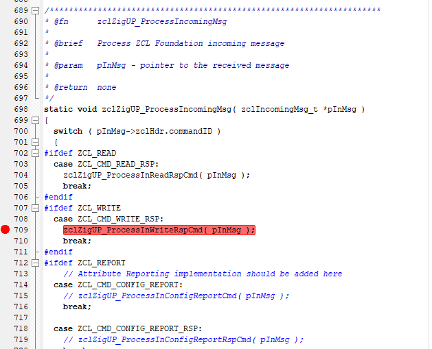

    我假设您添加了"CASE ZCL_CMD_WRITE_RSP:..." 在 zclZigUP_ProcessIncomingMsg 中。 有关更多详细信息、请参阅 SampleLight 中的 zclSampleLight_ProcessIncomingMsg。

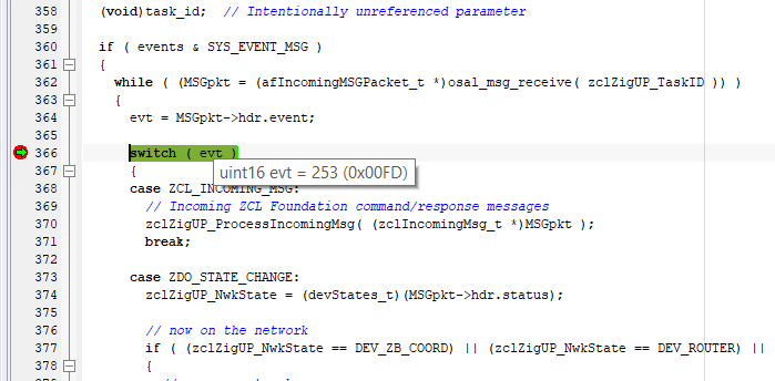

    问题是,我甚至不能去 zclZigUP_ProcessIncomingMsg
    因为
    当我将我的属性从 ZNP 发送到我的终端设备时、然后 evt
     switch( evt )
    为0xFD
    但是
    ZCL_INCOMING_MSG
    为0x34
    因此、这没有有效的情况。
    对我来说、似乎出现了问题、原因0xFD 没有有效值...
    你怎么看?

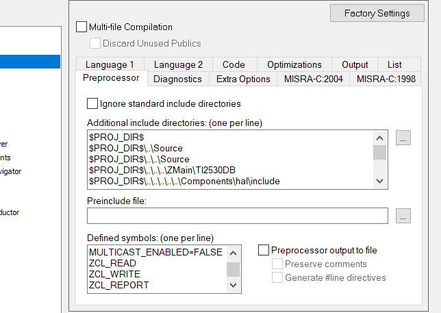

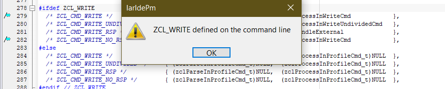

    您是否在项目中定义了 ZCL_WRITE?
    是的、我是这样做的

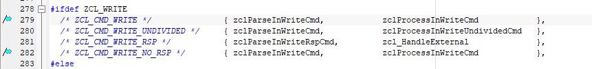

    尝试在 zclProcessInWriteCmd 中设置断点、以查看它是否首先命中。
    我已经这么做了。
    设置断点的良好副作用是、它证明我已启用 ZCL_WRITE、否则我将无法设置此断点。
    您可以在下面看到断点。
    但不幸的是、我从未达到这个断点。
    在这里、当我尝试向它写入属性时、您可以看到 evt 的值。
    因此我得到一个事件、但具有一个奇怪的事件 ID。
    我是说在 zclProcessInWriteCmd 内部设置断点、而不是在 zclZigUP_ProcessIncomingMsg 中设置断点。
    哦、抱歉、我认为将其设置为 zclProcessInWriteCmd 足够好了。

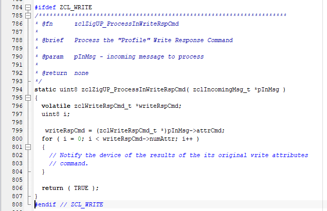

    我现在看到、我只有 zclProcessInWriteRspCmd、而不是 zclProcessInWriteCmd
    如果我使用 ctrl shift + f 搜索 zclProcessInWriteCmd、我唯一可以找到它的位置是:zcl.c
    我还无法在 zclProcessInWriteRspCmd 中设置断点
    但我不知道为什么。 即使我删除了#ifdef ZCL_WRITE -重新编译、我也无法在那里设置断点。

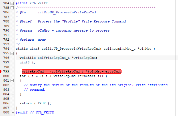

    尝试将优化级别设置为中或低以设置断点。
    好的、我做到了。
    现在、我能够将断点设置为 zclProcessInWriteRspCmd
    但我想让我将一个设置为 zclProcessInWriteCmd 吗?
    断点从未命中...
    是的、我希望您在 zclProcessInWriteCmd 而不是 zclProcessInWriteRspCmd 上设置断点。
    但是我没有这个功能…
    在示例光开关等中也没有定义函数 zclProcessInWriteCmd。
    我是否必须自行定义它们?
    zclProcessInWriteCmd 位于 zcl.c 中
    该死的…
    为什么我没有找到这^^
    还可以。。。 现在它起作用了...
    我在那里有一个断点、并查看我的数据...
