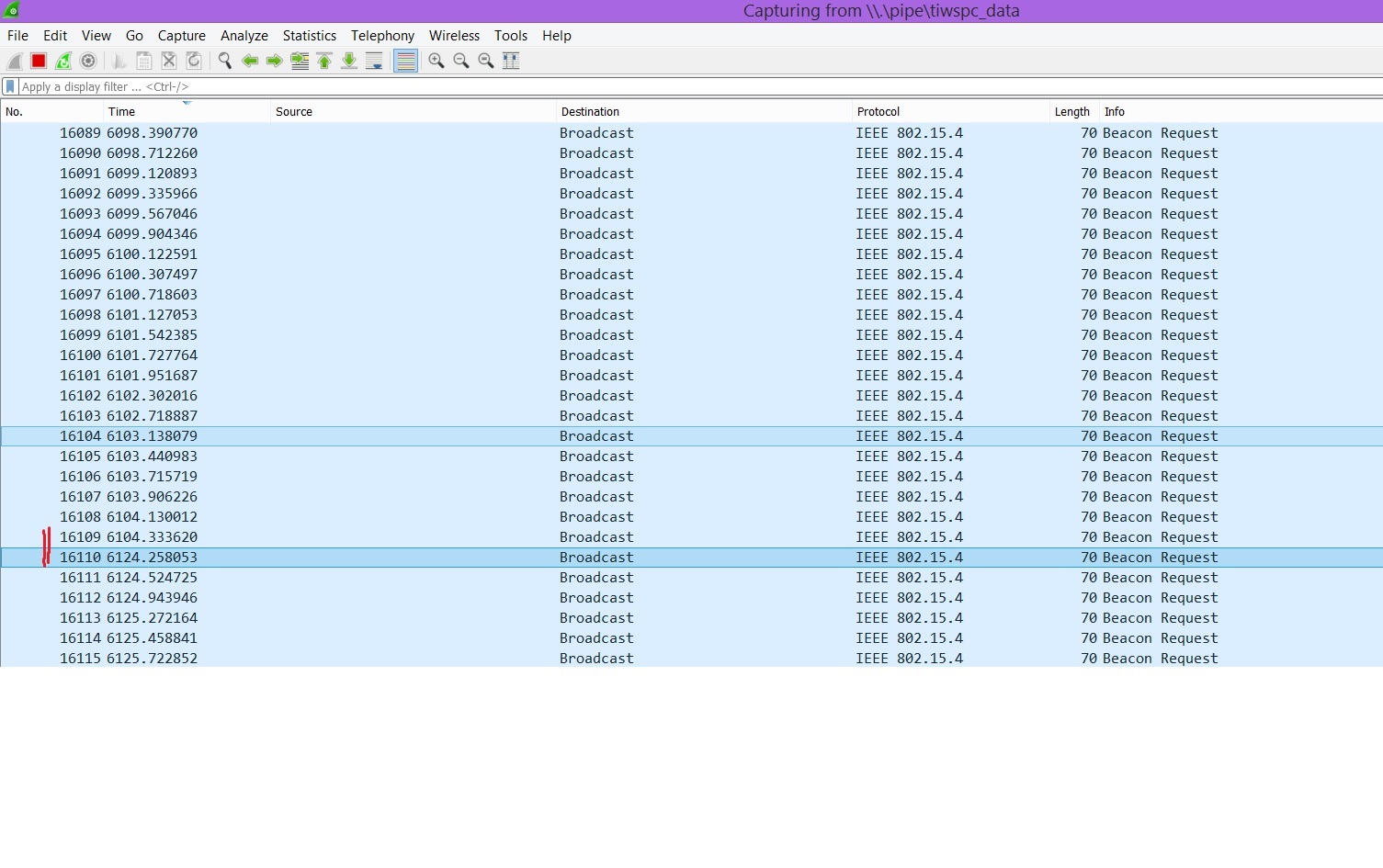

我有一个在 CC2531 (Z-stack 1.22a)上运行的 ZNP、并且连接了一些运行示例开关的 CC2630/CC2650。
当我关闭 ZNP 时、他们发送 Orphan、然后发送信标请求以查找新网络。
我在 f8wconfig 中设置:
-DREJOIN_backoff=1000
-DREJOIN_SCAN=900000
这意味着他们扫描15分钟、再扫描1分钟、然后继续发送信标请求以查找新的父/网络(永久)。 但它们会在一段时间后停止、它们会停止发送信标请求。
CC2630/CC2650是否正常? 请帮帮我。

    我更改为:
    -DREJOIN_backoff=10000
    -DREJOIN_SCAN=60000
    这意味着它扫描1分钟、然后再关闭10秒、但某些时间返回关闭时间保持20秒、您可以在图像中看到。 我尝试使用 CC2531 USB 进行捕获、因为调试很长一段时间、但它已断开连接。
    这种情况是随机发生的、因为网络中的许多器件都是随机发生的、现在我连接了1 ED 来重现它。

    为什么您认为它是32k 晶体的原因? 它重复3次10秒、1次20秒。
    如果您使用以下设置、您会观察到什么?
    -DREJOIN_backoff=60000
    -DREJOIN_SCAN=60000
    这是相同的、前两次返回的时间是1分钟、然后是2分钟、更长的捕获时间将返回到1分钟。 您可以在附加文件的 ID 106中看到。

    您好 DzungPV、
    对于 CC26x0器件、Z-Stack HA 1.2.2a 存在一个常见问题: https://e2e.ti.com/search?q=cc2650%20beacon%20request&category=forum&group=341
    考虑调试和修改您的应用、或者、如果可能、升级到具有 Z-Stack 和 Zigbee 3.0的 SimpleLink CC13x2/CC26x2器件。
