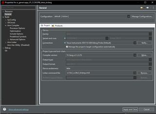

我正在 LP-CC2652RB 板上开发定制路由器固件测试和调试。 现在、我要在我们拥有的基于 CC2652P 芯片的几十个定制电路板上对其进行测试。
我的起始项目是 zr_genericapp_lp_CC2652rb_tirtos_ticang、直到现在我将其与其 syscfg 文件一起使用。
我正在尝试按照 自定义硬件 文档进行操作、但无法编辑"Project→Properties→General→Project→Variant"、该文档呈灰色显示。 图片相关:
信息框对话框显示我必须在项目的 syscfg 中配置它、但我找不到适合在其中编辑的字段。
是否有关于如何迁移到 CC2652P 芯片的建议?
提前感谢您
Roberto
    您好、Roberto、
    我不建议您尝试修改  ZR_genericapp_LP_CC2652RB_tirtos_ticang 项目以适应  CC2652P。  相反、请导入新 的 CC1352P-2 ZR GenericApp 项目 并相应地迁移应用程序更改。  有关 其他信息、请参阅《Z-Stack 迁移指南》。
    Ryan
    你好、Ryan。
    好的、我将尝试这样的方法
    毫无疑问、我看到 SDK 在 CC2652P 上没有特定的示例项目、因此我们必须从 CC1352P-2开始(为什么不使用 CC1352P-4?) genericApp 项目。 但是、我在 CC2652P 和 CC1352P 数据表上看到一些差异、尤其是在传感器接口(DAC、比较器...)方面。 因此、我们不太清楚如何等效地为这两个项目设置相同的启动项目。 即使我已经了解 CC2652P 是 CC1352P 的"子集"。 但为什么 TI 不在 SDK 中提供特定的 CC2652P 启动项目?
    再次感谢你
    Roberto
    您可以使用  CC1352P-4 Z-Stack 示例获得+10dBm 输出 TX 功率。  两个器件的传感器控制器是相同的、即使数据表的方框图未充分反映这一点也是如此。  由于 CC1352P 是除低于1GHz 无线电外的等效运行产品、因此不提供特定于 CC2652P 的示例项目。
    Ryan
