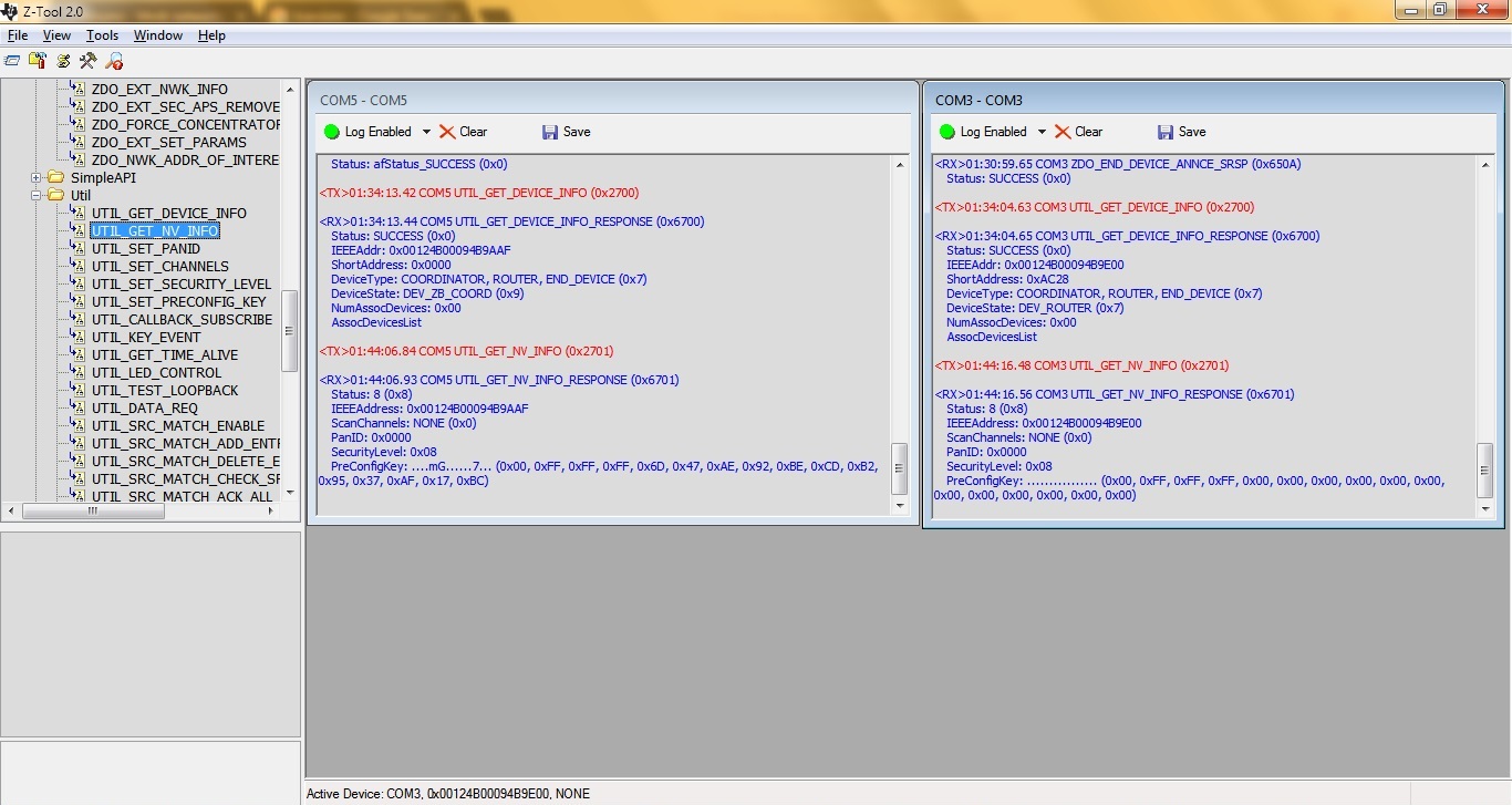

    你好,我又来了:)
    让我们再看一下我为协调器和路由器最终连接它们所做的工作:
    首先、我通过以下步骤设置协调器:
    ================================================================================ 协调器=========================================
    2017年2月1日20:43:59.738 [TX]- FE 01 41 00 40 // SYS_RESET_REQ
    2017年2月1日20:44:01.926 [RX]- FE 06 41 80 02 00 02 07 00 C2
    2017年2月1日20:44:07.086 [TX]- FE 03 26 05 03 01 02 20 //ZCD_NV_STARTUP_OPTION
    2017年2月1日20:44:07.095 [RX]- FE 01 66 05 00 62
    2017年2月1日20:44:09.408 [TX]- FE 01 41 00 00 40 // SYS_RESET_REQ
    2017年2月1日20:44:12.202 [RX]- FE 06 41 80 02 00 02 07 00 C2
    2017年2月1日20:44:17.585 [TX]- FE 03 26 05 87 01 00 A6 //ZCD_NV_logical_type (协调器)
    2017年2月1日20:44:17.596 [RX]- FE 01 66 05 00 62
    2017年2月1日20:44:23.887 [TX]- FE 01 2F 05 04 2F // APP_CNF_BDB_START_TUSING (化成)
    2017年2月1日20:44:25.542 [RX]- FE 01 6F 05 00 FE 01 45 C0 08 8C FE 03 4F 80 00 00 CC FE 01 45 C0 08 8C FE 01 45 C0 09 8D FE 03 4F 80 0D 00 19 D8
    ---------------------- [TX]- FE 01 2F 05 02 29 // APP_CNF_BDB_START_TUSING (转向)

    我已禁用 NV_RESTORE、而不是 ZC 和 ZR、我使用 ZC 和 ED! 好消息是、与路由器不同、终端设备已成功加入、协调器显示关联设备的数量= 1!! 但在这种情况下、我也不得不提出问题! 下面是我的帧序列:

    加入网络后无应答!!
    -第一个问题是在检查 UTIL_GET_DEVICE_INFO 响应后! 我认为协调器上相关器件的短地址与终端器件短地址不同、我没有任何其他器件、但两者上的 IEEE 地址都是正确的!! (仅协调器和终端设备)协调器可能会更改 ED 的地址吗?
    第二个问题是:正如您在 ED 上所说的,在加入 netwrok 后,我尝试获取设备信息,但没有对此做出响应!! 对任何其他命令也没有响应(在 ED 上)。 我已经尝试过这种方法很多次、但每次加入网络后、ED 都没有响应我的 ZNP 命令!!
    1.在哪里可以看到器件短地址已更改?
    2.您必须将 NV 项目 ZCD_NV_ZDO_DIRECT 写入1以启用接收 ZDO 响应。
    谢谢 YiKai
    1-在开始加入之前、我已通过发送"UTIL_GET_DEVICE_INFo"来检查 ED 短地址、但它不在这里。 稍后我会再次检查这方面的信息、可能我错了!
    2-对不起,我不明白你的意思!! 我应该在哪里以及如何做到这一点?! 您能给我一个十六进制框架吗?! 还是编译器选项?!! 我应该何时做? 对于 ED 还是 ZC?!
    请尝试参阅 sunmaysky.blogspot。tw/.../use-ztool-z-stack-30-znp-to-set-up.html
    再次感谢 YiKai
    奇怪的是,所有步骤都是这样的,我也得到了:ZDO_END_DEVICE_ANNCE_IND",但仍然协调器显示 NumAssocDevices:0x00!!!! 我的协调员喜欢永远独立生活!!
    这是我的 Z-tool 命令序列:
    ------------------------------------ 协调员----------------------------------------------
    开始时间:2017年2月10日上午10:38:48
    10:39:25.06 COM5 SYS_OSAL_NV_WRITE_SRSP (0x6109)
    状态:成功(0x0)
    10:39:25.05 COM5 SYS_OSAL_NV_WRITE (0x2109)
    偏移量:0x00
    Len:0x01
    值:。 (0x03)
    10:39:33.36 COM5 SYS_RESET (0x4100)
    类型:0x00 (硬复位)(0x0)
    10:39:35.09 COM5 SYS_RESET_RESPONSE (0x4180)
    原因:0x02
    TransportRev:0x02
    产品:0x00
    MajorRel:0x02
    MinorRel:0x07
    HwRev:0x00
    10:39:55.14 COM5 SYS_OSAL_NV_WRITE (0x2109)
    偏移量:0x00
    Len:0x01
    值:。 (0x00)
    10:39:55.15 COM5 SYS_OSAL_NV_WRITE_SRSP (0x6109)
    状态:成功(0x0)
    10:40:37.92 COM5 APP_CNF_BDB_START_TUSING (0x2F05)
    佣金模式:(0x04)网络形成(0x4)
    10:40:38.55 COM5 APP_CNF_BDB_START_TUSCIING_SRSP (0x6F05)
    状态:成功(0x0)
    10:40:38.55 COM5 ZDO_State_change_IND (0x45C0)
    状态:8 (0x8)
    10:40:38.56 COM5 APP_CNF_BDB_TUSCIATION_NOCIATION (0x4F80)
    状态:1 (0x1)
    调试模式:0x02 (化成)(0x2)
    调试模式:101 (0x65)
    10:40:38.82 COM5 ZDO_State_change_IND (0x45C0)
    状态:8 (0x8)
    10:40:39.08 COM5 ZDO_State_change_IND (0x45C0)
    状态:8 (0x8)
    10:40:39.34 COM5 ZDO_State_change_IND (0x45C0)
    状态:8 (0x8)
    10:40:39.61 COM5 ZDO_State_change_IND (0x45C0)
    状态:8 (0x8)
    10:40:40.16 COM5 ZDO_State_change_IND (0x45C0)
    状态:9 (0x9)
    10:40:40.16 COM5 APP_CNF_BDB_TUSCIATION_NOCIATION (0x4F80)
    状态:0x00 (成功)(0x0)
    调试模式:0x02 (化成)(0x2)
    调试模式:0x01 (发起方 TL)、0x04 (网络形成)、0x08 (查找和绑定)、0x20 (父级丢失)(0x2D)
    10:41:09.07 COM5 UTIL_GET_DEVICE_INFO (0x2700)
    10:41:09.08 COM5 UTIL_GET_DEVICE_INFO_RESPONSE (0x6700)
    状态:成功(0x0)
    IEEEAddr:0x00124B00094B9AAF
    短地址:0x0000
    DeviceType:协调器、路由器、END_DEVICE (0x7)
    DeviceState:DEV_ZB_COord (0x9)
    AssocDevicesList
    10:41:50.12 COM5 SYS_OSAL_NV_WRITE (0x2109)
    偏移量:0x00
    Len:0x01
    值:。 (0x01)
    10:41:50.14 COM5 SYS_OSAL_NV_WRITE_SRSP (0x6109)
    状态:成功(0x0)
    10:42:53.36 COM5 APP_CNF_BDB_START_TUSING (0x2F05)
    佣金模式:(0x02)网络转向(0x2)
    10:42:53.38 COM5 APP_CNF_BDB_START_T调试_SRSP (0x6F05)
    状态:成功(0x0)
    10:42:53.39 COM5 ZDO_Mgmt_permit_Join_RSP (0x45B6)
    SrcAddr:0x0000
    状态:ZDP_SUCCESS (0x0)
    10:42:53.39 COM5 APP_CNF_BDB_T调试 通知(0x4F80)
    状态:0x00 (成功)(0x0)
    调试模式:0x01 (网络转向)(0x1)
    调试模式:227 (0xE3)
    ***警告***
    收到不支持或未格式化的消息。 原始数据:
    0C 45 CA 0F 30 8F 9E 4B 09 00 4B 12 00 00 00
    10:43:09.3 COM5 ZDO_END_DEVICE_ANNCE_IND (0x45C1)
    SrcAddr:0x300F
    NWKADDR:0x300F
    IEEEAddr:0x00124B00094B9E8F
    功能:0x8E
    10:43:49.35 COM5 UTIL_GET_DEVICE_INFO (0x2700)
    10:43:49.36 COM5 UTIL_GET_DEVICE_INFO_RESPONSE (0x6700)
    状态:成功(0x0)
    短地址:0x0000
    AssocDevicesList
    -------------------------- 路由器-------------------------------------------------------
    开始时间:2017年2月10日上午10:38:49
    10:42:34.55 COM3 SYS_OSAL_NV_WRITE (0x2109)
    偏移量:0x00
    Len:0x01
    值:。 (0x01)
    10:42:34.58 COM3 SYS_OSAL_NV_WRITE_SRSP (0x6109)
    状态:成功(0x0)
    10:43:05.5 COM3 APP_CNF_BDB_START_TUSING (0x2F05)
    10:43:06.48 COM3 APP_CNF_BDB_START_T调试_SRSP (0x6F05)
    状态:成功(0x0)
    10:43:06.51 COM3 ZDO_State_change_IND (0x45C0)
    状态:INVALID_PARAMETER (0x2)
    10:43:06.54 COM3 APP_CNF_BDB_T调试 通知(0x4F80)
    状态:1 (0x1)
    调试模式:101 (0x65)
    10:43:06.75 COM3 ZDO_State_change_IND (0x45C0)
    状态:3 (0x3)
    10:43:07.28 COM3 ZDO_State_change_IND (0x45C0)
    状态:5 (0x5)
    10:43:09.28 COM3 ZDO_State_change_IND (0x45C0)
    状态:7 (0x7)
    10:43:09.8 COM3 APP_CNF_BDB_TUSCIATION_NOCIATION (0x4F80)
    状态:0x00 (成功)(0x0)
    调试模式:227 (0xE3)
    10:43:43.06 COM3 UTIL_GET_DEVICE_INFO (0x2700)
    10:43:43.07 COM3 UTIL_GET_DEVICE_INFO_RESPONSE (0x6700)
    状态:成功(0x0)
    短地址:0x300F
    DeviceState:DEV_router (0x7)
    AssocDevicesList
