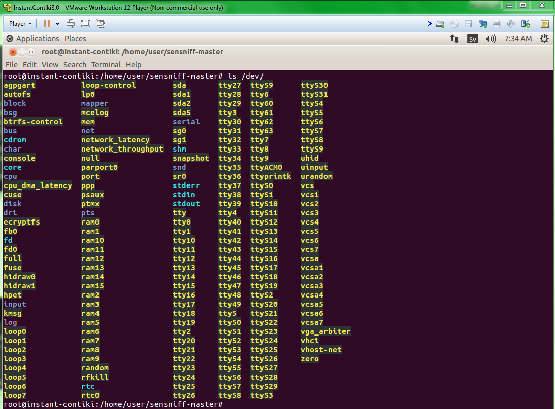

    我尝试了博客 ()中提到的这些步骤 ,但 CC2531 USB 软件狗不是作为/dev/tty.usbmodem1421提供的
    而是作为 ttyACM0来。
    您是否将监听器软件下载到 CC2531 USB 单个。
    是的
    您能将结果附加到"ls /dev/dev"吗?
    您能否指定将哪个 FW 下载到 CC2531 USB 软件狗?
    我从博客中下载的1。
    Contiki_Sniffer_CC2531EMK-hex
    我不知道为什么它将 CC2531EMK 枚举为 ttyACM0。 您能否将 Contiki_Sniffer_CC2531EMK-hex 下载到 CC2531EMK 中以再次进行测试?
    我是这样做的。 不变。
    不知道为什么不能正确枚举。 您是否有 LAUNCHXL-CC2650或 CC2538DK 可用作监听器?
    我使用 CC2531 USB 软件狗作为监听器。
    你试过吗?
    是否根据需要枚举了它?
    当然、我做到了。 SunMaySky 博客由我撰写。
    哇! 很好。
    那么、我的问题是否有解决方案呢?
    我不知道您的 CC2531EMK 为什么不工作、因此我建议您使用 CC2650或 CC2538作为监听器。 您是否有 LAUNCHXL-CC2650或 CC2538DK。
