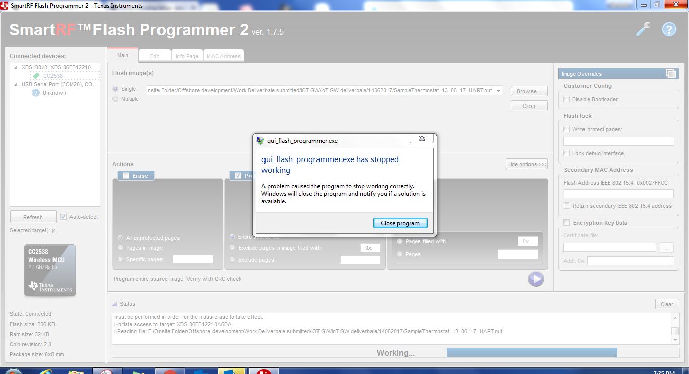

大家好、
在我们的定制板上、我们有 CC2538SF23 器件、使用 TI 射频工具、我们可以使用 SmartRF 板检查 SmartRF 工具上的 RX TX 数据
之后、我们需要使用刷写 CC2538器件。 通过将 smartRFEB 连接到 PC 输出文件
通过10引脚 JTAG 电缆照常将 CC2538连接到 SmartRF 板
我们能够成功地擦除器件存储器-我尝试了批量擦除选项、它工作正常
但在为程序选择.out 文件 并单击运行按钮后
闪存编程器工具崩溃、并显示 以下消息
 和.out 文件
e2e.ti.com/.../14062017.7z
    崩溃消息
    Ping
    我们将尝试在我们的一边重现此内容、然后返回给您。
    TIABO
    我们已经能够再现这一情况、因此我们将深入了解这一情况。
    此致;
    IDA
    好的、
    请分享结果和解决方案
    我们需要对定制电路板进行编程和测试
    问题似乎在于文件大小超过了器件的大小(256KB 闪存)。 您将需要一个具有512 KB 闪存的器件来对文件进行编程。
    对于下一版本的闪存编程器2、我们将确保程序不会崩溃、并且会发出警告。
    IDA
