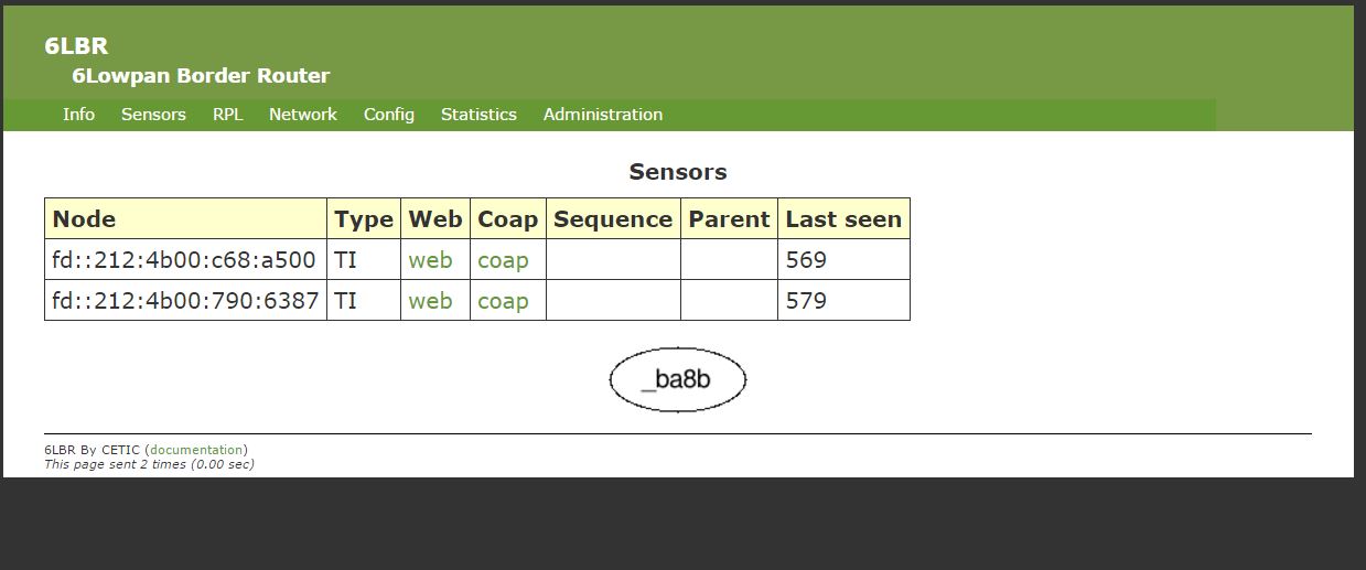

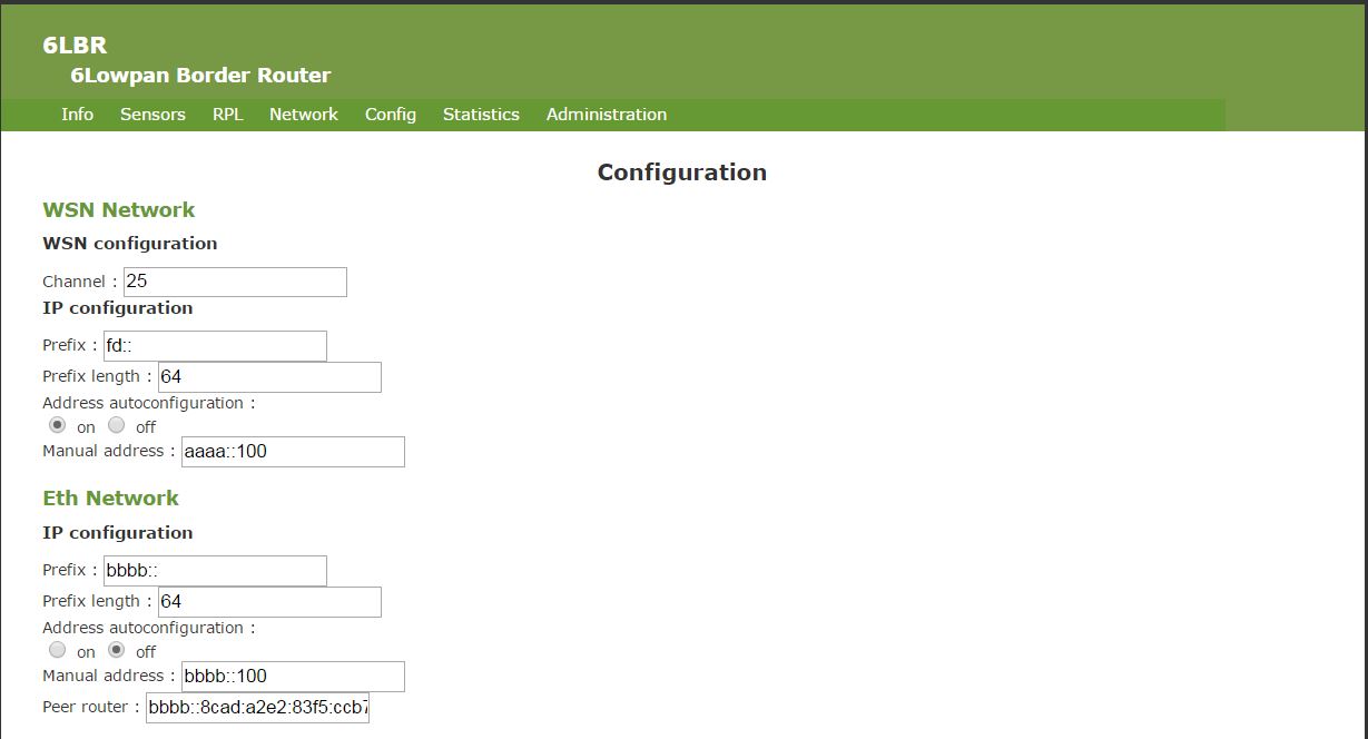

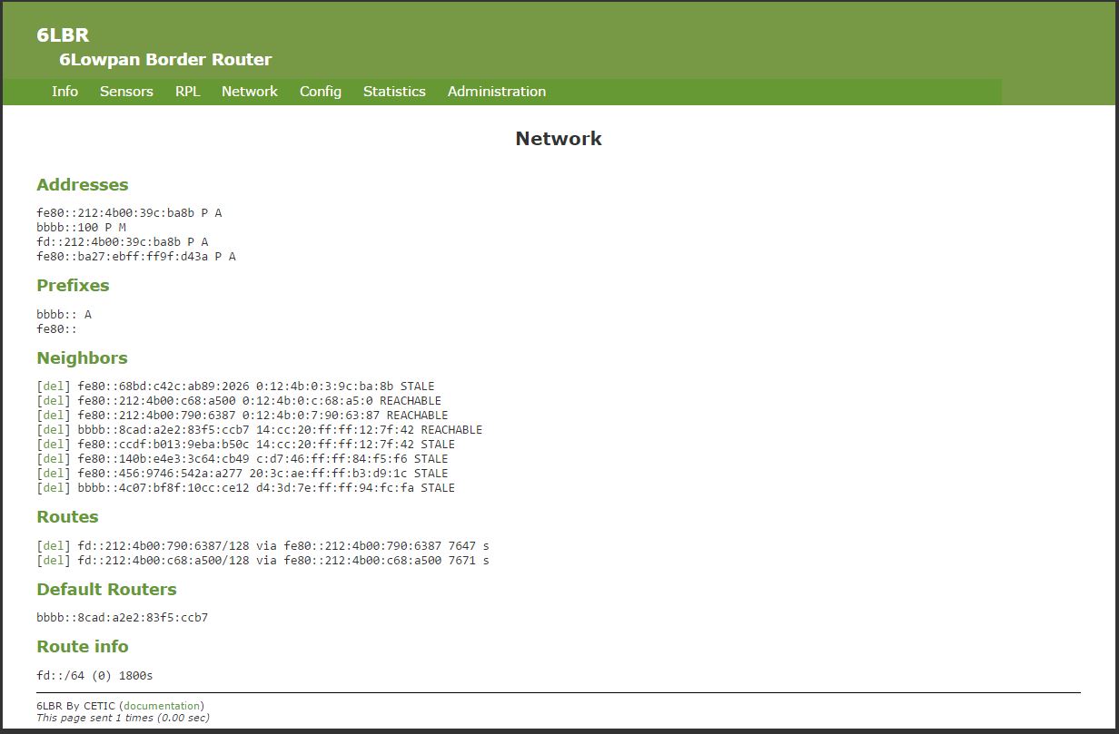

首先、我安装了最新版本的 Raspian 和6lbr、尝试实现链接  http://processors.wiki.ti.com/index.php/Cc26xx_sw_examples 的功能
但配置完成后、我无法在[bbbb::100]/sensor.html 上看到任何内容

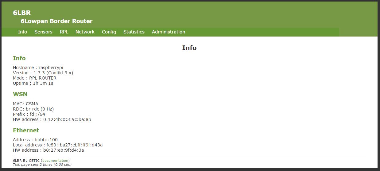

在论坛上搜索并询问用户2周后、我将 Raspian 版本更改为4.1、6lbr 更改为1.3.3、然后我删除了 console=ttyAMA0、115200并添加了 DWC_OTG.speed=1。 然后、我可以在网站上看到传感器标签。
但通常在传感器标签行上、它将显示父级和序列、并形成传感器之间连接的图形。 我可以在网站上看到它们。
    您能否打开有关传感器节点的网页?
    不、我无法访问它
    是否尝试在传感器节点上使用 NULLRDC?
