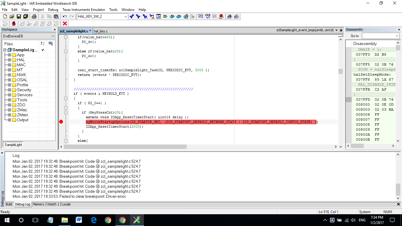

如何使 CC2530能够在按下按钮但不释放按钮时读取? 现在、如果我按住按钮、CC2530直到我松开按钮才会响应。 因此、我需要它、以便 CC2530读取实际的按压部件。 这是一个问题、因为出厂复位不起作用。 出厂复位代码需要知道按钮是否被按下、但遗憾的是、CC2530只读取按钮的释放信息。 如何解决此问题? 电路是否存在编程问题? (我的按钮电路看起来像下面的、但连接到 CC2530)

    它现在可以工作了。 但是、在出厂复位代码中、当我按住按钮时、不会始终点击下图中的断点、这意味着程序不知道按钮正在被按下。 为什么会这样、以及如何修复它、以便每次按下按钮时都会遇到断点? 根据程序、每次按下按钮时应按断点。

    嗯、当我按下按钮时、上面图像中的断点仍然没有被按下。
    释放按钮时、断点应按。
    但没有。 当我按住按钮5秒钟以上然后松开时、CC2530不会进行出厂复位。

    您能否附加一个屏幕快照来显示您设置的 if (P2_0=0)处的断点?
    我在行 if (P2_0==0)以及 keypress++上设置断点。 它们仅在按下按钮时按、但与 ISR 中的断点不同、断点并不总是按。
    您的屏幕截图在哪里? 如果您按住按钮、断点是否会持续触发?
    感谢你的帮助。 我发现我必须重新排列 if 语句、并将其重新定义为下面的语句、因此现在它可以可靠地工作。
