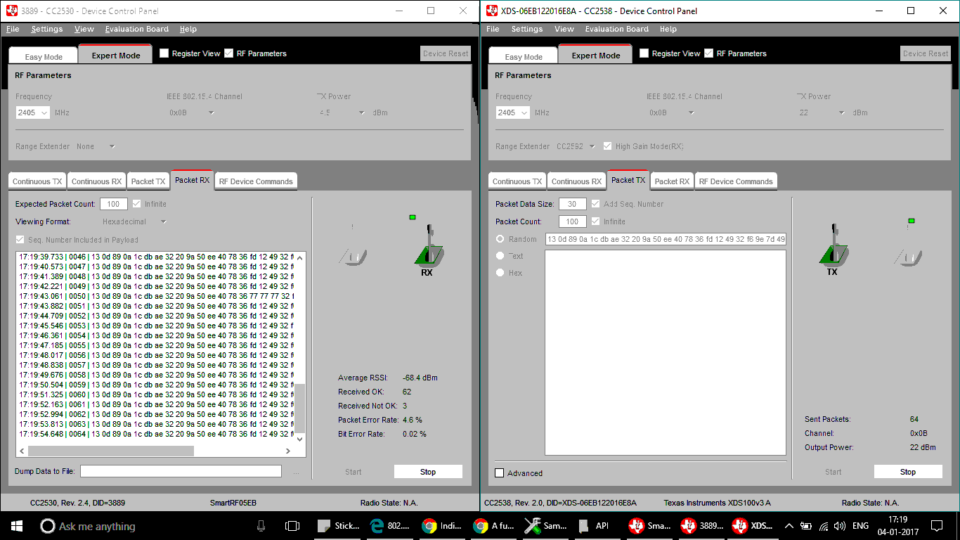

    下面是我要测试的内容的屏幕截图。 在测试范围时、我将通过 ccdebugger 连接的基于2530的端点插入一台笔记本电脑、并将基于 cc2538的协调器通过其他笔记本电脑上的 rf06连接。 然后、我从第二台笔记本电脑(2538+2592)上移走了2530 (和第一台笔记本电脑)。 PER 和 BER 开始增加到超过8mtrs。 我希望我现在已经表明了自己的观点。

    您的 CC2538-CC2592和 CC2530之间的距离有多远? RSSI 看起来不好。 如果您的 CC2530是 TI EVB、我认为问题出在您的 CC2538-CC2592定制板上。
    CB 和 EP 之间的距离为1.5英尺(捕获此屏幕截图时)。 这两种设备都由同一台笔记本电脑供电。 当前情况下、通常的 RSSI 应该是多少?

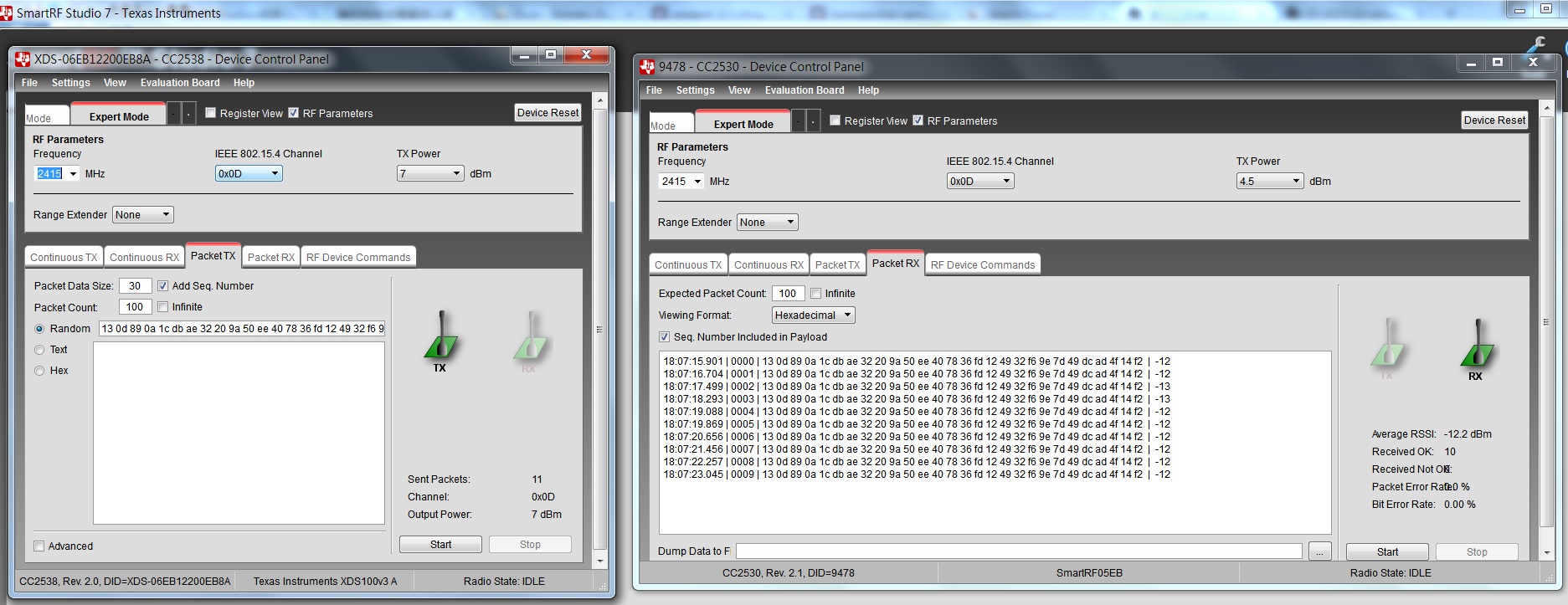

    当我使用 CC2538-CC2592DK 作为数据包 TX 和 CC2530DK 作为数据包 RX 进行测试时、我在 CC2530DK 上看到-10dBm。
    很抱歉、距离大约为2英尺、在3cms 的距离下、我看到平均 RSSI 的范围为-70dBm。 这意味着什么???? 如果天线组件错误,这种数据包传输是否会由于在 cc2538和 cc2592的 rf_P 和 rf_N 引脚之间运行的轨道而发生???
    在此测试中、您将什么 CC2530硬件用作接收器? CC2530DK?
    否 它不是 dk、也是具有 CC2530且没有任何 cc259x 器件的定制电路板。 您能否分享屏幕截图并说明 CB 和 EP 之间的距离? 您的系统是否具有2530+259x 和2538+2592? 接收器是否处于 HGM 使能模式?
    CC2530未连接到 CC259x、因此接收器上没有启用 HGM。 距离约为30cm。

    是。 确实如此。 但是、我认为我应该检查具有2530DK EP 的系统、看看 RSSI 是如何变化的。 如果结果相同、则可以假设2538板可能存在一些硬件问题。 你怎么看?
    是的、最好使用 CC2530DK 进行测试。 顺便说一下、EP 在您的描述中代表什么?
    哦。 抱歉,EP 表示终点。 它正在运行 SampleLight 应用。 CB 是指运行 SampleSwitch 应用程序的协调器板。 无论如何,以下是2530EM+rf05 (用 cc 调试器替换了我的定制2530板)的结果:
    这是否意味着2538+2592硬件确实存在故障? (请注意、与 SmartRF Studio 配合使用时、PA_EN 和 LNA_EN 切换效果非常好(见 DSO)。)
    是的、我认为您的 CC2538-CC2592设计确实有问题。 由于 PA/LNA IO 引脚按预期工作、我建议您先检查天线匹配电路。
