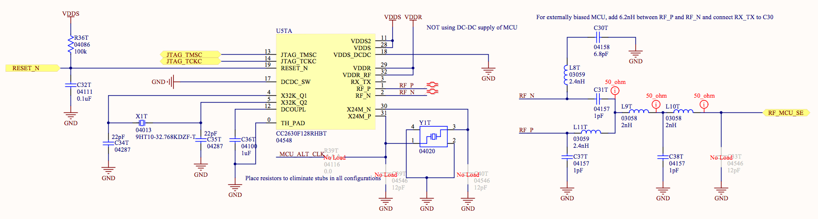

我们在设计中成功使用了7x7mm RGZ 封装将近2年。 我们设计了一个采用5x5mm RHB 封装的新 PCB、现在出现了一个有趣的无线电问题。
CC2650RGZ (Devkit)与 CC2630RHB (我们的新 PCB)或 CC2630RGZ (我们的原始 PCB)通信时、一切都放在桌上。
测试1:
CC2650RGZ 测量的 RSSI 约为-50dBm
CC2630RHB 测量的 RSSI 约为-100dBm
测试2:
CC2630RGZ 测量的 RSSI 约为-50dBm
使用监听器时、我们可以看到来自两个传输信号的类似 RSSI、因此似乎该问题仅存在于 CC2630RHB PCB 上的接收路径中。 下面的原理图中的 RF_MCU_SE 信号和 CC2650RGZ Devkit 之间的唯一组件(在两个 CC2630板上)是射频开关、两根天线和空气... 所有这些都应与互惠互利、这让我怀疑我们的 MCU 射频设置有问题。 CC2630 RGZ 和 RHB 封装之间的射频设置是否存在差异?
请参阅下面的 snip 原理图:
    我观察到您没有在滤波器的输出端(与 L10T 串联)放置隔直电容器(12pF)。 这可能是无法正常工作的原因。
    请检查。
    PM
    PM、您好、我已经发布了一个不完整的原理图图像。 RF_MCU_SE 连接到以下具有直流阻断电容器的射频开关。
    "无负载"组件是可选的调优组件、我们尚未加载。
    您是否检查了交换机操作(RFC 到 RF3路径)? 您可以检查从 RFC 到 RF3的损失吗?
    如果可能、您可以断开 C62T 与开关的连接、将射频信号馈入 C26T 并检查接收器性能。
    PM
    您好、PM、
    我将射频开关打开测试优惠券、查看所有端口通过开关(S21和 S12)的~1dB 损耗。 我只有5个测试 PCB、在 C62T 中添加尾纤会牺牲电路板、因此我在绝望之前犹豫不决(可能是在未来2天内)。
    TI 是否有采用 RHB 封装的评估板可供我购买以进行比较?
    另一个注意事项:射频开关的测试优惠券是完整测试 PCB 布局的复制粘贴版、因此我很有信心它的运行方式应与主板上的运行方式相同。 即使在测试无效的控制信号时、射频开关也具有相同的双向损耗、我们观察到的问题似乎仅在接收侧。
    您好、PM、
    我修改了一个电路板以完全绕过射频开关(将同轴尾纤焊接到 COM 线迹的天线上)、因此原理图与我原始文章中的第一个图像相同、其中有一个12pF 串联电容连接到天线。
    RHB 封装上的 RSSI 比该 COM 链路的 RGZ 封装上的 RSSI 低46dB。 这证明射频开关不是问题所在。
    请告诉我接收通道上是否有任何寄存器设置、我应该考虑这些设置来解决此问题、或者您是否有其他想法。

    我是 Ben 的固件工程师、我们最终解决了这个问题。 首先、为硬件设计选择了内部偏置。 这与5x5封装的 TIMAC 库中的默认设置不同、后者是针对外部偏置设置的。 我必须更新 Macs.h 文件中的偏置设置以匹配硬件。 此外、在我进行更改后、结果表明内部偏置位字段的以下定义不适用于我的 IAR 编译器版本7.40.3:
    #define RF_FE_INT_BIAS (0<<3)
    当我将其打印出来时、这个定义的值为8。 因此、我必须通过这种方式将其更改为0:
    #define RF_FE_INT_BIAS (0ul<<3)
    之后、一切都按预期工作、通信 RSSI 值的报告与我们以前的7x7封装芯片产品相同。
