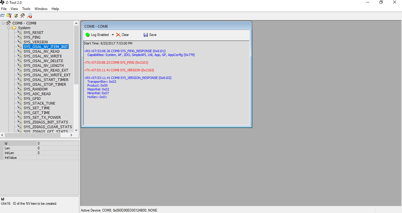

    如果您使用 ZTool 来测试运行 USB-ZNP 的 CC2538-CC2592EM、它是否起作用?
    您可以在上图中看到,当我将 ZNP 连接到 z-tool 时,ZNP 正在响应

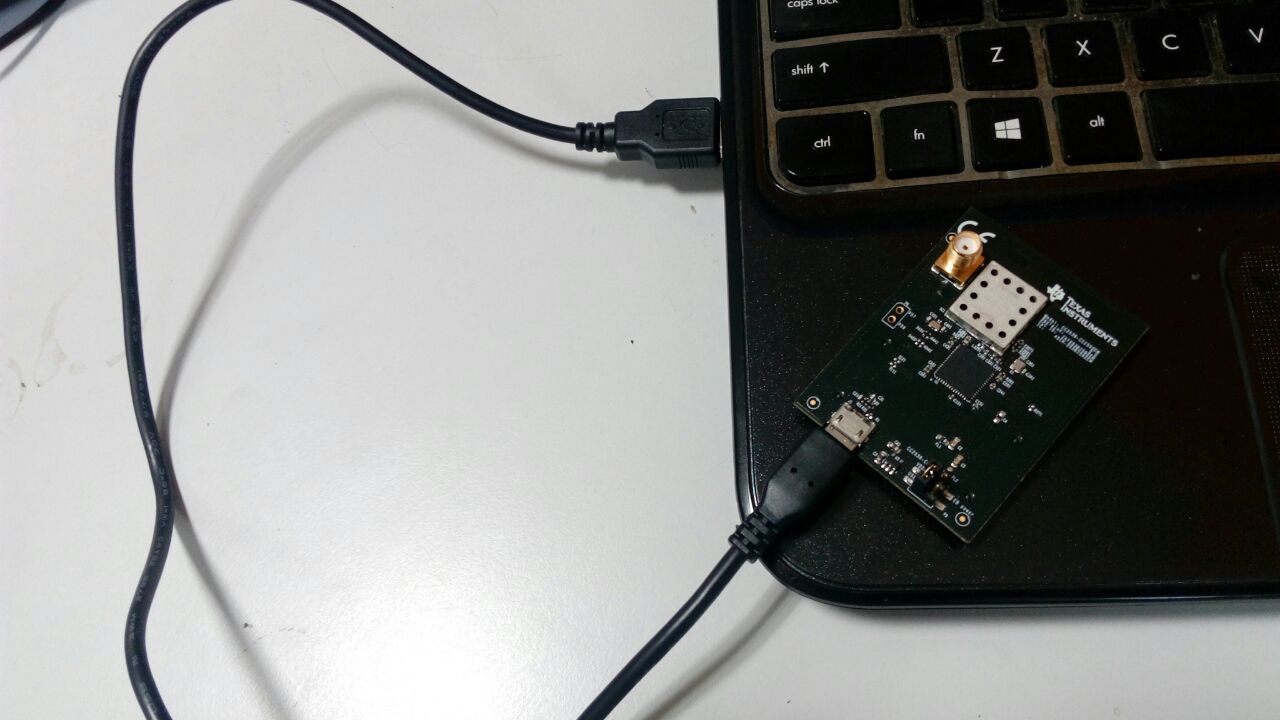

    编译器选项看起来不错。 当您将 ZNP 下载到 CC2538-CC2592EM 并将其连接到 PC 时、您是否看到仿真了虚拟 COM 端口?
    您能否拍摄 CC2538-CC2592EM 的图片并向我展示如何将 CC2538-CC2592EM 连接到您的 PC?
    您是否在 CC2538-CC2592EM 上放置跳线以使用 USB 电源?
    是的,跳线是正确的,同样在我之前使用的是来自 z-stack 3.0.1的 ZNP 构建时,设备出现在虚拟 COM 端口上。
