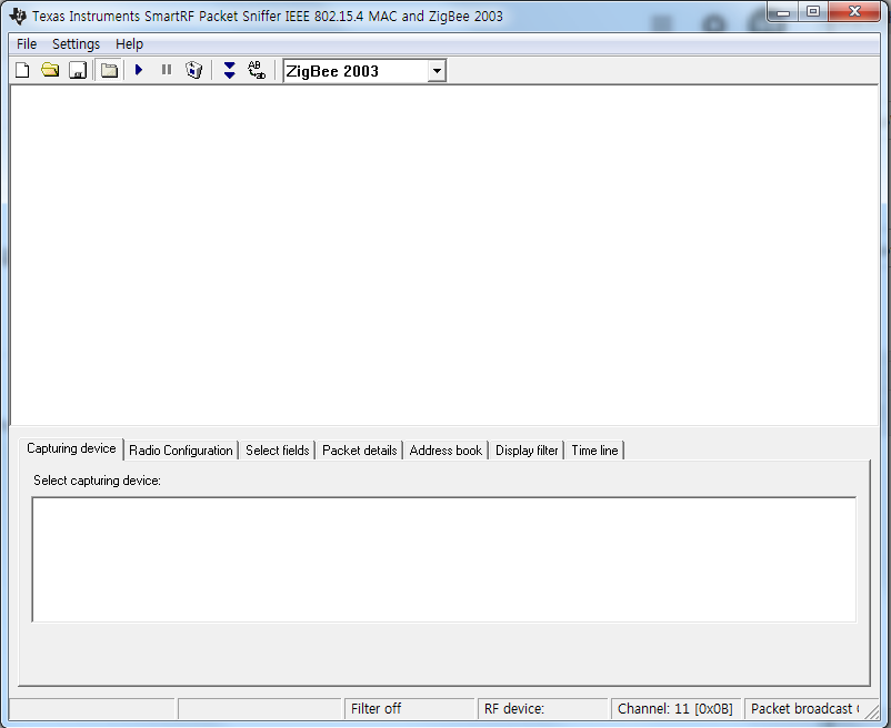

大家好
很难将 CC2531EMK 连接到数据包监听器。
CC2531的显示方式与图片中所示不符。
目前正在使用 CC2650RC 和 CC2531、如下图所示、通信良好。 因此我尝试显示接收数据包、但它不会出现。
目前 CC2531的固件为'zrc_audio_CC2531_dongle_sbl.hex' 如果您知道问题的原因、请回答。
谢谢你。
    您可以尝试将监听器固件刷新回 CC2531 USB 软件狗并查看其是否返回。 如果您安装了数据包监听器、监听器十六进制文件位于 C:\Program Files\Texas Instruments\SmartRF Tools\Packet Sniffer\bin\general \firmware。
