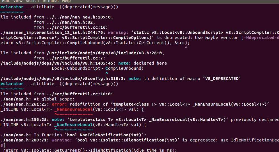

    我重新安装新的 Ubuntu 18.04、b、但再次出现相同的错误。 请查看 下图。
    是否在 Ubuntu 上安装 NPM?
    是的。 我使用"apt-get install npm"来安装 npm。
    我尝试在 Ubuntu 18.04 x64 VM 上再次构建 ZigBee-linux-sensor-to cloud_1.0.0、但它仍然可以正常构建。

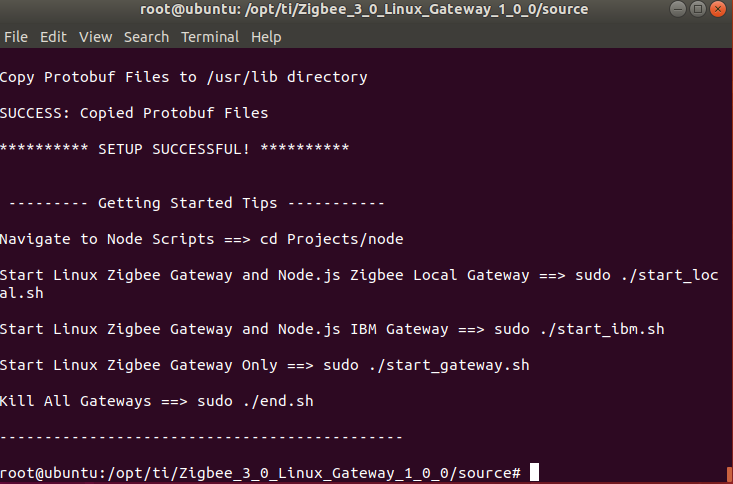

    您好 Yikai,
    此构建错误出现在构建过程中, 我可以获得“安装成功”图片。

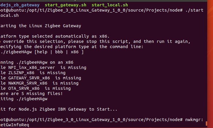

    在 Ubuntu VM 上运行内置二进制文件是否有问题?
    我构建的二进制文件将显示"NPL_Lnx_x86_64服务器缺失"和"ZLSZNP_x86缺失"。 您构建的二进制文件是否正常工作?
    我假设您可以在/source/Projects/node/node_zb_gateway 下将 package.json 中的"mqtt":"~1.0.10"更改为"mqtt":"1.13.0"、以解决您的问题。
    您好:,
    现在、它编译器很好。 是否节点 MQTT 版本导致此问题?
    圣诞节快乐
    是的,我发现它的 MQTT 版本导致了此构建问题。
    在 x86平台上运行 Zigbe_3_0_Linux_Gateway 需要在“Zigbe_3_0_Linux_Gateway_1_0_0/source/scripts\”下修改构建脚本 package_builder
    #目标平台:
    ##export TARGET_platform="Arago"
    #export TARGET_platform="BeagleBone_black"
    导出 target_platform="x86"
    希望这能帮助其他人!

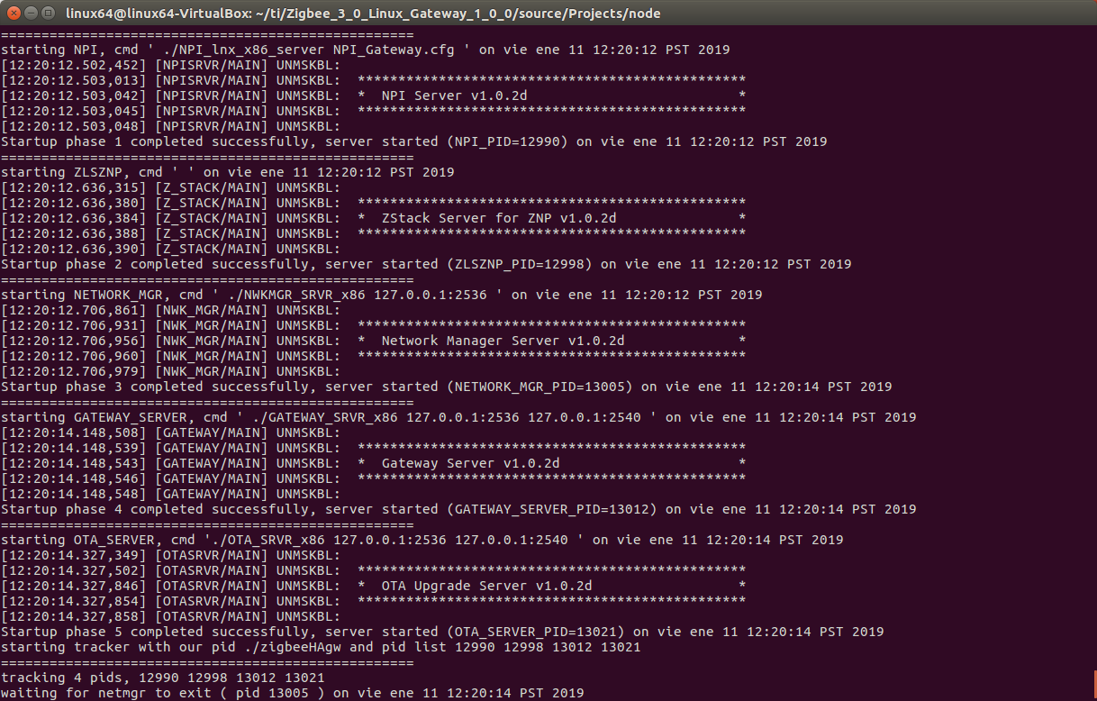

    、我发现我是否连接了 LAUNCHXL-CC26x2R1、以便在 Ubuntu VM 上测试 ZigBee-linux-sensor-to cloud_1.0.0。 我始终会看到以下错误。 您是否看到了相同的问题?
    [13:17:33.754、768][NWK_MGR/Main] UNMSKBL:
    [13:17:33.758、759][NWK_MGR/Main] UNMSKBL: ********
    [13:17:33.759,054][NWK_MGR/Main] UNMSKBL: * Network Manager Server v1.0.2D             *
    [13:17:33.759、328][NWK_MGR/Main] UNMSKBL: ********
    [13:17:33.759、653][NWK_MGR/Main] UNMSKBL:
    [13:17:35.734912][Z_STACK/Main]错误 :SRSP 条件等待超时!
    [13:17:35.734929][Z_STACK/main]错误 :apicSendSynchData()获取响应失败
    [13:17:35.761,017][NWK_MGR/Main]错误 :SRSP 条件等待超时!
    [13:17:35.761,068][NWK_MGR/Main]错误 :apicSendSynchData()获取响应失败
    [13:17:35.761,251][NWK_MGR/Main]错误 :读取本地网络信息失败
    [13:17:35.761,267][NWK_MGR/Main] UNMSKBL:初始化失败。 现在退出。
    启动阶段3失败

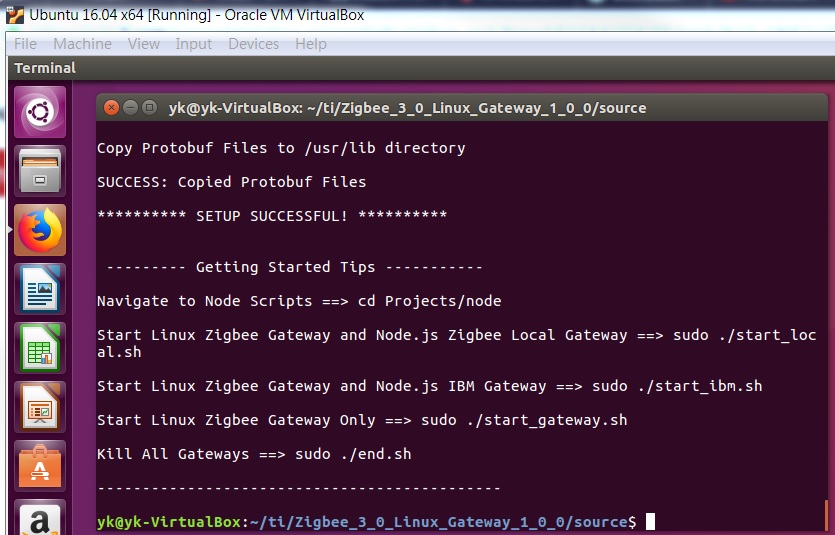

    是的、我使用"sudo ./start_local.sh"命令。 以下是我的生成日志:
    YK@YK-VirtualBox:~/ti/Zigbee_3_0_Linux_Gateway_1_0_0/source sudo ./setup.sh
    开始设置! ****
    此设置脚本将:
    -使所有必要脚本可执行
    -确保必要文件具有 UNIX 线路端接
    -删除预编译目录
    -安装 Node.js Zigbee 网关的节点模块
    -构建 Linux Zigbee 网关
    -提取 Linux Zigbee 网关二进制文件

    是的! 我遇到了相同的问题。 当更改 target_platform=x86时、会出现此问题。 我尝试使用"sudo apt-get install protobuf-c-compiler sudo apt-get install protobuf-compiler"添加 protobuf 库。 但它看起来仍然是相同的错误。
    不是很好 您有没有关于在 Ubuntu x64桌面上运行 ZigBee-linux-sensor-to cloud_1.0.0的指南?
    出于好奇、来自此主题的同一位客户是否参与了此活动? e2e.ti.com/.../753714
    我只使用 Debian 9.x 32位操作系统在 BeagleBone Black 上进行了测试、用户指南和其他文档指出、Linus Gateway 软件仅支持 x86、因此64位操作可能不可用。  我可以联系软件开发部门以获得进一步的见解、但由于假日季、回复将会延迟。  我建议您现在继续使用32位操作系统。
    Ryan
    我不知道 Alvin 的客户是谁,但我自己测试了这一情况,并看到了问题。 我已经成功在 Ubuntu x64上构建并运行了以前的 Z-Stack Home Linux GW、我想知道它为什么不能在新的 Z-Stack 3.0 Linux GW 上运行??
    Ryan 和 YK、您好!
    这只是我的尝试和假设,非客户问题。 我在32位操作系统上进行了测试、它运行良好。 如果软件开发部门有任何回应、请告诉我。
    我很抱歉打扰你的假期。
    package_builder 似乎需要一个不存在的 source/projects/Zstack/linux/protobuf-c/lib/x86/位置、您可以尝试将其更改为 source/projects/Zstack/linux/protobuf-c/lib/arm、将 ARM 文件夹重命名为 x86、或重新编译 protobuf 库。
    Ryan
    我尝试重建 protobuf 并将 lib 放入 source/projects/Zstack/linux/protobuf-c/lib/x86/中、但我在运行时仍然看到相同的错误。 您是否在 Ubuntu 16.04 x64 VM 上成功测试此测试并运行 ZigBee-linux-sensor-to cloud_1.0.0?
    遗憾的是、我目前无法访问此类 Linux 系统、我将告诉您是否有此更改。 因此、即使这些文件或目录明显存在、您也会遇到"无此类文件或目录"错误?
    Ryan
    实际上、我可以在为 x64构建 protobuf 并复制这些 lib-protobuf... x86文件夹中。 但是、当我运行由我构建的 GW 时、我仍然会看到以下问题

    是否已尝试在 Ubuntu 18.04 x64上成功构建它? 复制更容易、我们只需要求成功的步骤即可在 Ubuntu 18.04 x64上进行复制。 您能否先尝试一下、我们可以讨论您在测试后看到的内容?
    是的、我在 Ubuntu 18.04 x64上运行了 Linux 网关、所有功能都按预期开箱即用、我唯一需要更改的是 Ryan 建议的文件夹名称:
    从中删除
    /Projects/zstack/linux/protobuf-c/lib/arm
    更改为
    /Projects/zstack/linux/protobuf-c/lib/x86

    尝试在 VirtualBox 上设置新的 Ubuntu 18.04 x64并将/Projects/zstack/linux/protobuf-c/lib/arm 更改为/Projects/zstack/linux/protobuf-c/lib/x86. 但是、我仍然看到以下构建错误。 我想您设置了一些东西、但忘记了它们。 您能否尝试在 VirtualBox 上使用全新的 Ubuntu 18.04 x64来验证这一点? 很容易重现。
    开始设置! ****
    此设置脚本将:
    -使所有必要脚本可执行
    -确保必要文件具有 UNIX 线路端接
    -删除预编译目录
    -构建 Linux Zigbee 网关
    输入的/Projets/node 目录
    使网关脚本可执行
    成功-网关脚本可执行
    /home/yk/ti/Zigbee_3_0_Linux_Gateway_1_0_0/source

    很抱歉我忘记了这一步。 在我将 target_platform 更改为 x86后、它可以生成。 但是、我在运行"sudo ./start_gateway.sh"时看到以下错误
    YK@YK-VirtualBox:~/ti/Zigbee_3_0_Linux_Gateway_1_0_0/source/Projects/node sudo ./start_gateway.sh
    启动 Linux Zigbee 网关
    YK@YK-VirtualBox:~/ti/Zigbee_3_0_Linux_Gateway_1_0_0/source/Projects/node 平台类型自动选择为 x86。
    要覆盖此选择、请停止此脚本、然后再次运行、
    在命令行中指定所需的平台类型:
     /zigbeeHAgw [帮助| bbb | x86 ]
    在 x86上运行./zigbeeHAgw
    缺少文件 ZLSZNP_x86
    缺少文件 gateway_Srvr_x86
    缺少文件 NWKMGR_Srvr_x86
    缺少文件 OTA_Srvr_x86
    缺少4个文件!
    退出./zigbeeHAgw
    您现在能否成功做到这一点?
    以下是我的最新构建日志。 如您所见、它抱怨"/usr/bin/ld:在搜索-lprotobuf-c"时跳过不兼容的./protobuf-c/lib/x86/libprotobuf-c.so、"/usr/bin/ld:在搜索-lprotobuf-c 时跳过不兼容的./protobuf-c/lib/x86/libprotobuf-c.a、"/usr/bin/ld:找不到-lprotobuf-c"。
    /protobuf/stubs/stringpiece.h google/protobuf/stubs/strutil.h google/protobuf/stubs/template_util.h /usr/local/include/google/protobuf/stubs
    source_context.pb.h -p '/usr/local/include/google/protobuf /usr/bin/install timestamp.pb.h wire_format.h wrappers.pb.h
    /usr/local/include/google/protobuf/compiler/objectivec
    objectivec_helpers.h
    command_line_interface.h -c -m 644 google/protobuf//bin/mkdir repeated_field.h struct.pb.h type.pb.h wire_format_lite.h /usr/local/include/google/protobuf /usr/bin/install /usr/local/include/google/protobuf/compiler/objectivec /usr/bin/install importer.h google/protobuf/service.h google/protobuf/ text_format.h google/progoogle/proboogle/proboogle/google/proboogle/proboogle/proboogle/proboogle/proboogle/proboogle/proboop/goop/google/proboogle/proboogle/proboop/google/proboop/goof/ unknown_field_set.h wire_format_lite_inl.h /bin/mkdir objectivec_generator.h /bin/mkdir code_generator.h parser.h /usr/local/include/google/protobuf/compiler plugin.pb.h plugin.h
    @目录'/home/yk/protobuf/src YKmak[1]:离开目录'/home/yk/protobuf/src YK-YK-YK-VirtualBox:~/protobuf$ sudo ldconfig
    YK-YK-YK-YK:~/protobuf$ CD ~/ti/Zigbee_3_0_Linux_Gateway_1_0_0/source@
    YK-VirtualBox:~/ti/Zigbee_3_0_Linux_Gateway_1_0_0/source Clear YTube-sudo
    :@@~/ti/Zigbee_3_0_Linux_Gateway_1_0_0/source YTube./setup.sh
    *** 开始设置! ****
    此设置脚本将:
    -使所有必要脚本可执行
    -确保必要文件具有 UNIX 线路端接
    -删除预编译目录
    -构建 Linux Zigbee 网关
    删除 ERROR_OUT 或 OUT 目录(如果存在
    )删除以前构建的软件包。
    转换 dos2unix
    成功的所有文件:转换的脚本到 Unix 线路结束
    输入/Projets/node/nodejs_zb_gateway 目录
    安装节点模块

    您好 YiKai、
    否 我认为由于路径问题导致"gateway_Srvr_x86丢失"。当增加/Projects/zstack/linux/protobuf-c/lib/x86时 、运行"./zigbeeHAgw "重现相同的问题。
    我会像 捕获一样重现编译器错误。 我认为重要的问题是 protobuf 版本。 我尝试在 Makefile 中使用本地编译器路径。
    如果我成功执行此操作、 将在 POST 中更新。
    我同意您的观点、我想知道 成功实现这一目标的。
    由于我和 Alvin 仍然无法成功构建、您对此有什么意见或更新吗?
    不幸的是,不是有,我们仍在评估图书馆的原型问题。 请在我们继续调试此行为时继续关注。
    Ryan
    这意味着您可以看到与我们看到的相同的问题、对吧?
    是的、YK、当前的 ZigBee-Linux-sensor-云 解决方案不支持64位 Linux Ubuntu 18.04、我们正在努力纠正这种情况。
    Ryan
    好的、我看到并将等待您的修复。
