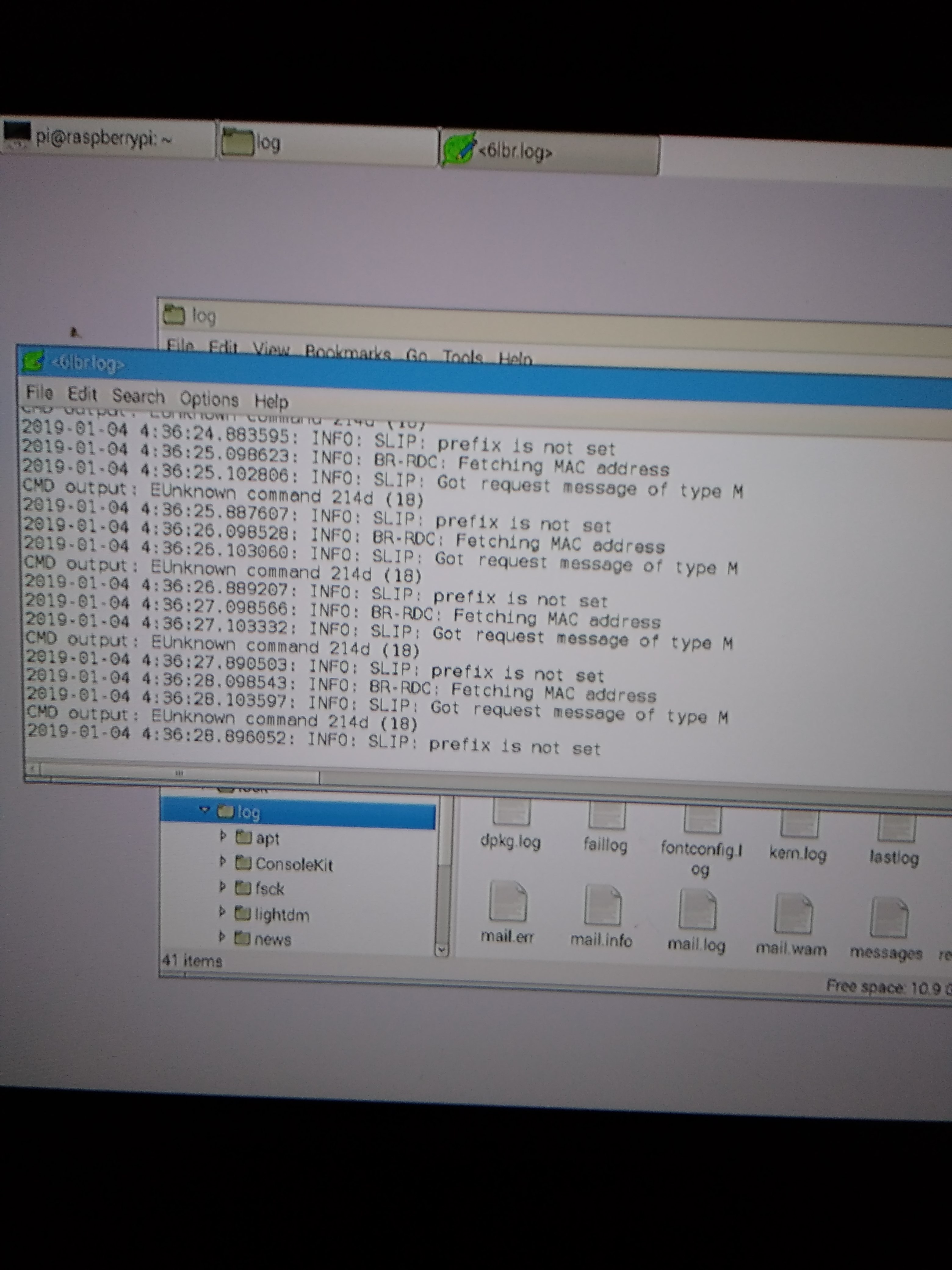

    SIR,如果我们在节点中使用边界路由器配置,我会收到一条日志消息,显示“The prefix is not set”(未设置前缀)。 但当我尝试通过 tunslip6提供前缀时、tun0接口会上升并再次下降。 我想、如果我可以为 BR 提供前缀、它可能会将数据包转发到 Pi。 当我们使用滑动无线电作为相邻节点配置时、我认为我们需要在 Pi 中配置 BR 配置。 但我不确定 BR 功能是否也是由6lbr 服务实现的。 您能给我一个相关的意见吗?
    我对你感到困惑。 您是否在 Raspberry Pi 上运行6lbr 或 tunslip6?
    我运行6lbr。 我刚才询问的原因是我尝试将 BR 和 Slip 无线电配置的 cc2650节点连接到 Pi、并检查了6lbr 日志。 我发送给您的日志文件是在连接转差对讲机时。 连接 BR 配置的节点后,将记录为“The prefix is not set”(未设置前缀)。 这就是我问的原因。
    您能否拍摄一张屏幕截图,向我展示您看到“前缀未设置”的位置?
    尝试使用附加的滑动无线电固件重新测试、并检查您是否仍然看到相同的问题。 再次测试之前、请记住删除6lbr.log。

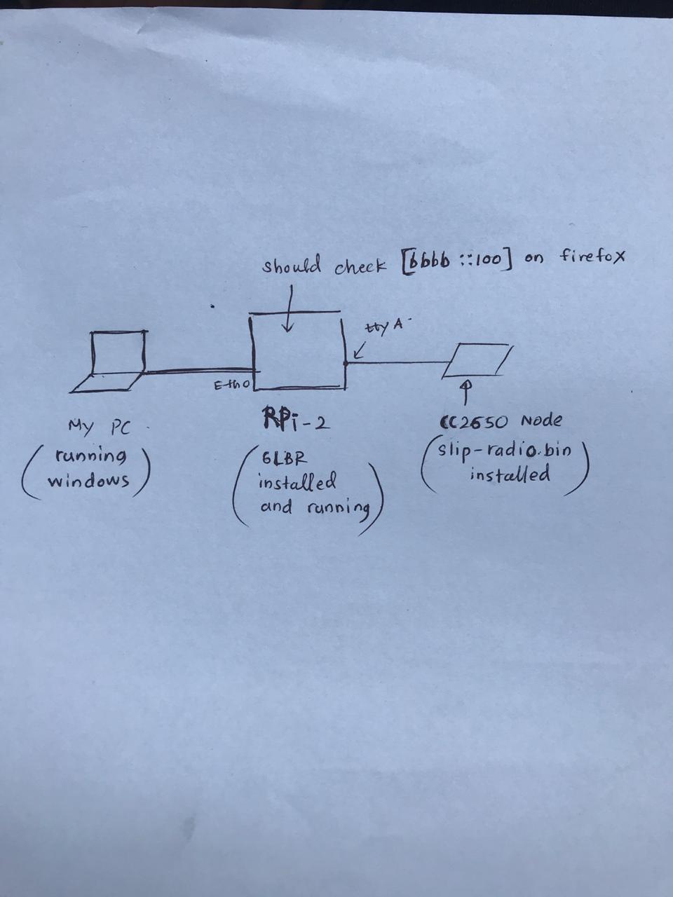

    我再次在 Raspberry PI 中创建并安装了所有文件。  然后在 CC2650 Launchpad 中尝试使用 bin 文件并连接到 RPi、然后进行检查。 但仍然无法访问 Web 服务器页面。 我已附加6lbr.log 文件和我在打印 NVM_TOOLS 以检查通道时获得的信息。 我也很困惑这种情况。 它表示服务器已在端口80上启动。 但无法访问它。 此外、当我检查 ifconfig 时、我只能看到 eth0和环回接口。 但我在一些尝试过这种方法的人的帖子中看到、他们有 br0、tap0接口也可用于查看他们何时键入"ifconfig"。  e2e.ti.com/.../information.zip
    您能否进行屏幕捕获以向我展示您在说"无法访问 Web 服务器页面"时看到的内容? 您是否使用 Firefox 或 Chrome 访问[bbbb::100]?
    o 先生、我将向您发送屏幕截图。 此外、我还需要确保此配置是正确的。 请注意、CC2650连接接口为 ttyACM0
    您应该使用 Firefox 从 PC 打开6lbr 网页。
    o 听起来我从一开始就做错了。 我正在检查 RPi 的 Firefox 浏览器中的网页。 要明确我是否需要通过 PC 访问 Pi 中托管的 Web 服务器、我是否需要对 PC 的以太网端口进行任何更改? (更改 IPS)
