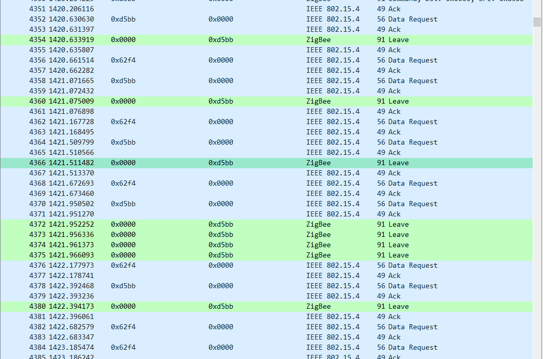

客户使用 bdb_resetLocalAction()来重置协调器。 ZED 将尝试通过 bdb_ZedAttempktRecoverNWK()重新加入其预览网络,但 ZED 仍可以向新的协调器发送数据请求(不允许加入),新的协调器将向终端设备发送 Leave 命令。 客户稍后将提供更多详细信息。

    ‘s 客户监听器日志。
    e2e.ti.com/.../6607._4F53038C685662600D59FA518253BE8B6E7F936205532D00_2018.12.11.rar
    第一个 NWK 密钥:59:F8:b9:22:b1:b9:F7:D2:87:FD:A3:21:78:A2:42
    第二个 NWK 密钥(协调员重置为出厂设置后):31:9b:54:EB:7c:6F:22:AC:D8:FD:99:01:6a:80:2e:40
    TC link 密钥默认为:0x5a、0x69、0x67、0x42、0x65、 0x65、0x41、0x6c、0x6c、0x69、 0x61、0x6e、0x63、0x65、0x30、 0x39
    感谢你的帮助。
    您好 Toby!
    让我简单地解释一下数据包捕获数据。
    捕捉工具:SmartRF 数据包监听器2.
    分析工具:Wireshark
    通道:26.
    描述:
    1.第18行的协调器将连接180秒,此处未捕获。
    2.从第19行到第81行,第一个设备(0x2ac8)成功进入网络。
    3.从第181行开始,协调器通过"bdb_resetLocalAction()函数恢复“出厂设置”。 此时,通常仍会请求第一个终端设备通过"bdb_ZedAttempRectOverNWK()函数恢复原始网络。
    4.从247至314行,第二个终端设备已通电并成功加入网络。
    5.在第344行,协调器开始请求第一个终端设备离开网络。
    感谢您的帮助!
    e2e.ti.com/.../Coordinator-reset-to-factory-bug_2D00_2018.12.11.rar
    在数据包190到247之间、您的 ZC 是否已经形成新网络? 我的意思是、是否会生成新的 PANID 并在数据包190之后形成网络?
    是的、您是对的。生成新的 PANID、并在数据包190之后形成网络。
    您好 Jesse、
    通过参阅 Z-Stack 概述的"父级丢失"部分、应用程序负责恢复网络。 但是、在您的情况下、第一个 ZED 加入的网络不再存在。
    复位 ZC 和第一个 ZED 此时使用不同的 NWK 密钥、因此它们无法解密彼此发送的重新加入和离开请求的有效负载。

    ,但为什么 ZED 轮询到已经形成新网络的 ZC,而 ZC Mac 在 Jesse 的监听器日志中是否会进行攻击?

    MAC 数据请求未加密、因此 ZC 仍然可以 ACK。
    ZED 使用主动扫描、并看到与 FN ZC 相同的扩展 PANID。 通常 ZED 会成功重新加入、但由于 ZC 现在使用不同的 NWK 密钥、因此无法正确解密重新加入/离开命令。

    问题是,ZED1不认为自己已经离开网络,因为它无法解密 FN ZC 发出的离开请求(因为它们使用不同的 NWK 密钥)。
    如果您希望确保 ZED1已离开网络、那么 ZC 可能应该在重置为 FN 之前发送一个离开请求。
