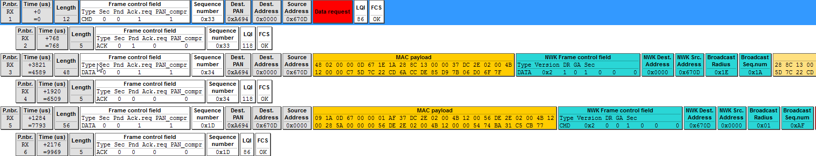

我正在尝试将路由器加入到安全处于活动状态的协调器中。
但我面临的问题是、当路由器连接时、经过一段时间后、它就会从网络中启动。
在协调器端、我可以看到它为该节点提供了超时。 执行此操作的代码为:

变量 bdbTrustCenterRequireKeyExchange 设置为 true。 其结果是协调器正在发送休假请求。
我是否应该在路由器端设置一些变量以便它可以交换密钥?

    我注意到路由器正在调用此 bdb_requestTCStackVersion(),它发送了 ZDP_NodeDescReq(),但协调器仅用 ACK 进行回复。 无数据。
    路由器尝试3次后失败。

    我刚才尝试使用样例作为协调器、使用 SampleSwitch 作为路由器、但它也不起作用。
    路由器无法发出 ZDP 请求。

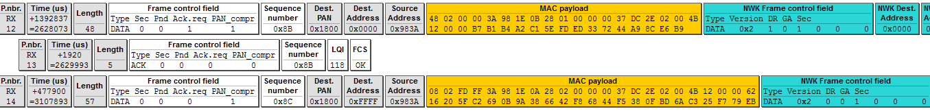

    我在将 SampleSwitch 作为 EndDevice 的情况下尝试了我的协调器实施、结果很好。 如果 SampleSwitch 是路由器、则无法正常工作。

    您的意思是"路由器无法发出 ZDP 请求。"
    也许我太激动了:)
    我想说的是,如果 EndDevice 调用 ZDP_NodeDescReq(),它运行良好(协调器接收并返回数据)
    如果由路由器调用、则请求将发送到协调器、它会发送 ACK、但不检索任何数据。
    我不明白区别在哪里...
    Igor

    我还将通过调试检查协调器在路由器执行该操作时是否未收到请求。
    这是路由器发送 Node_DESC_REQ 时的情况:
    这是当作为 EndDevice 时的消息交换:
