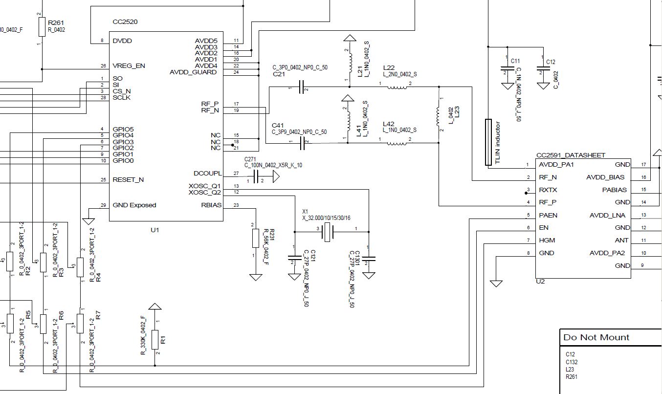

我的 PCB 是 MSP430F2618、 CC2520 和 CC2590。
AN065显示了 CC2520-CC2591参考设计。
 swru190b 是 CC2520–CC2591EM 参考设计。
我是否在 CC2590中为 Paen、EN、HGM 连接 MSP430F2618和 CC2520?
目前、我的 PCB 已连接 MSP430F2618。 我为 swra229a 编写固件(AN065-使用 CC2591射频前端和 CC2520)。
但我认为、由于距离很小、运行异常。 距离为25米。
    您只能根据 SWRU190b 将 CC2590控件(Paen、EN 和 HGM)连接到 CC2520。 无需连接到 MSP430。
    如果要从 MSP430驱动 CC2590、则需要断开与 CC2520 GPIO 的连接。
    有关 TI-MAC 软件修改、请参阅 SWRA230、另请参阅 SWRS080 (CC2590数据表)。
