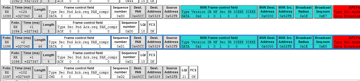

    您是否使用监听器检查无线传输过程中发生的情况?
    您好、YK
    我不使用监听器来检查它。 问题的原因可能是什么? 请提供一些建议。
    我无法用你的简单描述来判断任何事情。 在这种情况下、监听器日志必须知道具体发生了什么。
    请检查!e2e.ti.com/.../0x52FB_0D4EFD801A90C78F2D4EE77E6C8FD15370656E63_.zip
    您从终端设备0x52FB 发送了什么消息或命令? 是否为专有产品? 我的 Ubiqua 无法解密。

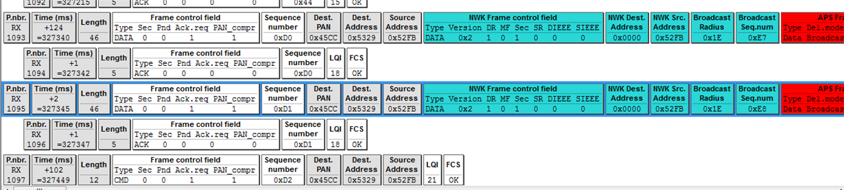

    终端设备0x52FB 将消息发送给路由器0x5329发送的协调器0x0000、而0x5329 Mac 层接收数据并发送一个 ACK 信号、但监听器0x5329不会发送到0x0000。
    您能否在监听器中指定您遇到此问题的数据包编号? 您会从终端设备0x52FB 向协调器发送什么消息或命令?
    您能否在 P.NBR 1093和1095中指定从终端设备0x52FB 发送到协调器的消息或命令?
