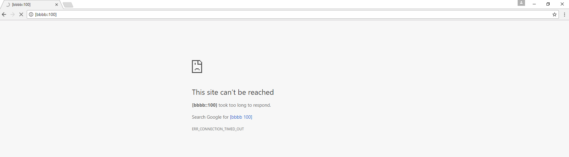

从6lbr.log 文件的输出来看、我认为我应该能够访问6lbr 页面、但我无法访问。 我已经关注了原始演示、并根据我在该论坛和其他论坛上看到的内容进行了一些编辑、但无法找到错误。
设置为 BBB、其中 CC2531作为滑动无线电进行连接
没有任何设备直接连接到计算机、且接入点已启用 IPv6
为 NAT64运行 wrap6

    最新6lbr 出现问题。 您可以转到/6lbr 文件夹并运行"git checkout ff69ae4214407eeec4c71f87589ac4bc7d3a8a49"。 您将在2016年12月22日获得6lbr 版本、您可以重新构建6lbr 以再次进行测试。
    我已将我的版本更改为您链接的版本。 已在6lbr 目录中运行 make all plugins 工具、然后运行 sudo make install。 我再次开始了一切、似乎也有同样的问题。 6lbr.log 看起来是一样的、我无法从连接到同一接入点的任何计算机连接到[bbbbbb::100]
    根据您的6lbr.log,它可以正常工作。 您是否在6lbr 上启用了 wrap6? 如果是、请尝试不运行它并再次测试。
    我正在启用 wrapSix。 除非这卡在某个位置、否则它只显示它的启动、然后不会向控制台打印任何其他内容。
    尝试禁用它以再次进行测试。 顺便说一下、我知道一些防病毒程序会阻止 IPv6流量、因此我建议您在 PC 上检查防病毒程序。
    我感觉路由没有发生。 在 ifconfig 或 netstat 中、我是否应该在 BeagleBone 侧看到一些"bbbb::101"的引用? 还是所有这些都得到了处理。 我也不能从 BeagleBone 本身 ping6 bbbbbbbb::100

    我认为您提供的所有日志都没有问题。 您是否检查是否有防病毒程序阻止 IPv6流量?
    禁用防虚拟化功能没有帮助。 我也可以在 IPv6打开时正常使用 IPv6:

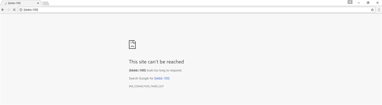

    您是否使用 Firefox 或 Chrome 访问[bbbb::100]上的6lbr 网页?
    Firefox、我刚试过铬合金、但它不能正常工作
    您能否对访问[bbbb::100]的 Chrome 进行屏幕截图?
    它会超时
    尝试重新启动6lbr 并清除浏览器缓存以再次访问[bbbb:100]。
    不变。 两个浏览器仍然超时
