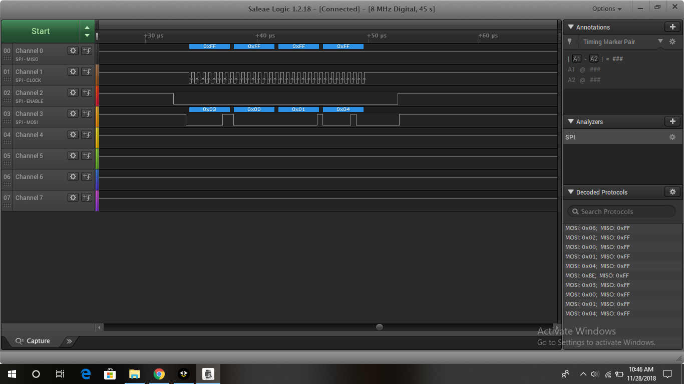

我已将 M95M01 EEPROM 与 CC2538连接到我的 SmartRF06板、无法通过 SSI 的 MISO 引脚读取数据。
尽管我能够在 MOSI 引脚上传输数据、并且可以在逻辑分析仪上查看数据和芯片选择引脚、下面是我的初始化。 我已在 CC2530上成功完成 EEPROM 接口。 现在、我将在 CC2538上移植相同的内容。 下面是我对 SSI 的初始化

    您是否在 SCLK 引脚上看到时钟信号?
    您好 YiKai、
    在逻辑分析仪上、我无法在接收数据时看到时钟、但在发送时能够看到时钟。
    谢谢你。
    当接收数据时、SCLK 应该在那里。

    您好、akshay、
    正如黄凯文提到的,当您接收或传输数据时,SCLK 应该处于活动状态。
    请在发送和接收时分享您的逻辑分析仪的屏幕截图、以供进一步分析。 其他代码片段也会有所帮助。
    您是否已验证基础固件中的 SPI 示例是否正常工作( www.ti.com/.../CC2538-SW )?  我建议从此处开始并根据您的项目修改它。

    尊敬的 Toby:
    很抱歉、由于我正在测试、但仍然无法在 MISO 引脚上接收数据、下面是我的初始化是否可以检查并告诉我 SPI 主器件的初始化是否正确
    SysCtrlClockSet (false、false、SYS_CTRL_SYSDIV_32MHz);

    由于您在控制应用程序(PA1)中的片选引脚、请确保在启动 SSI 传输前将其设为低电平。
    当您尝试连接到您的器件时、请向我们发送逻辑分析仪屏幕截图。

    尊敬的 Toby:
    在发送和接收数据时、我已经注意芯片选择引脚、但仍然无法接收。
    正如您在随附的逻辑分析仪屏幕截图中看到的、我将命令和地址发送到 EEPROM 芯片、EEPROM 芯片应返回该地址的数据、但在 MISO 引脚上未显示任何内容、也未显示时钟。 我还将共享接收代码。

    问题是、由于我没有使用虚拟发送 SSIDataPut 使用 SSIDataGet 接收数据。 还需要在 SSIDataGet 之后应用50 SysCtrlDelay (50)的延迟以实现正确的输出。
    谢谢你。
    尊敬的 Toby:
    我能够在逻辑分析仪上看到从器件(EEPROM)读取的数据、但代码中的变量不会根据数据进行更新、它显示为0x000000、因为它是 int。
    附加逻辑分析仪的屏幕截图。 在这里、您可以看到读取的数据为0x78 0x00 0x00 0x00
    您是否正在尝试从接收 FIFO 读取4个字节并将其存储到一个 int 中? 如果是、您可能会覆盖 int。
    在 SPI 初始化中、您使用的是8位数据宽度、因此每个 SSIDataGet 将从接收 FIFO 中检索一个字节。
    如果您希望获得全部4个字节、请尝试如下所示:
