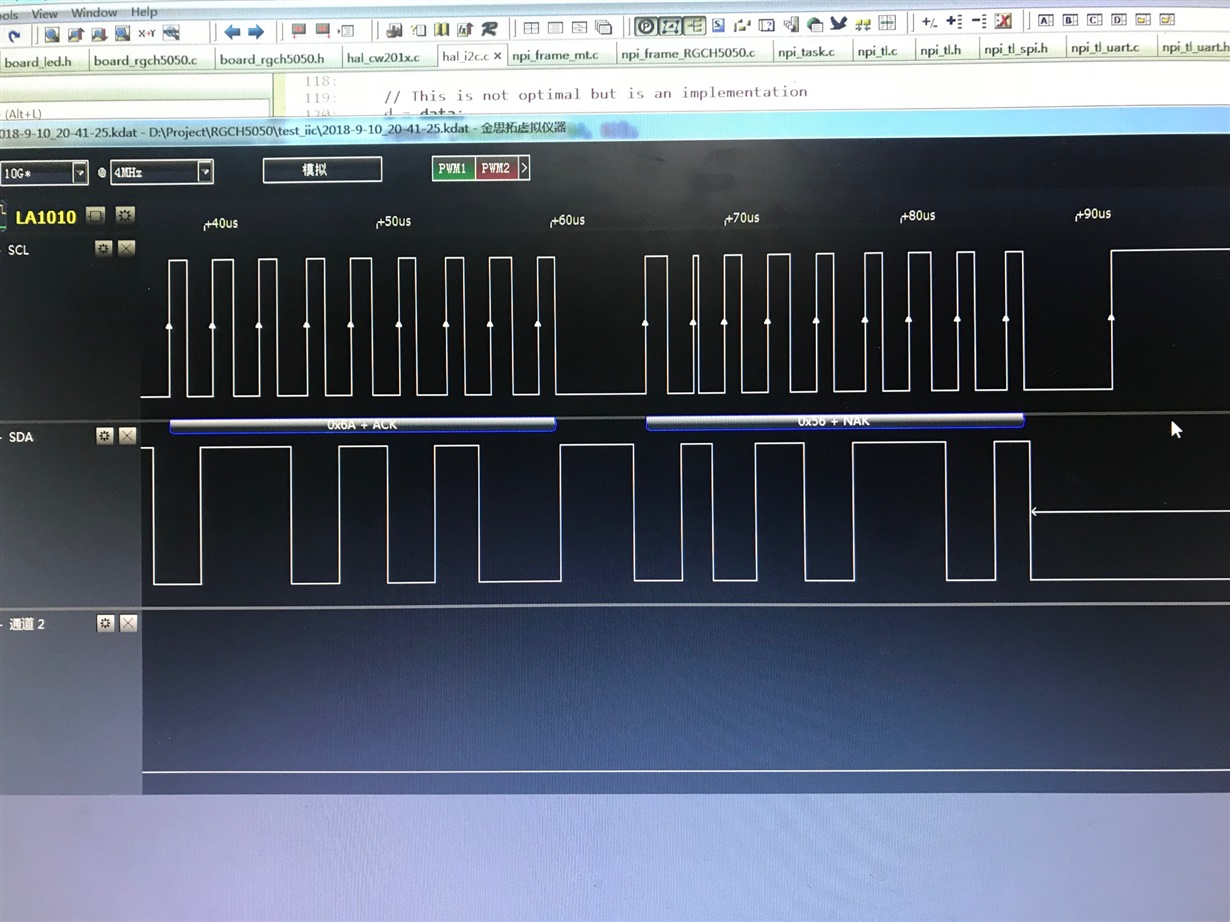

一位客户发现了 I2C 问题、有时会导致 IIC 死机。
我检查波形并发现一些问题。
看起来一个位转换有一些问题、并且在转换一个字节数据后 IIC 不会被复位(无 ACK 和 IIC 死区)。
对于 IIC 配置、

    您好、Michael、
    客户是否使用示例项目? 如果是、他们使用哪一个?
    我们的器件是 I2C 主器件还是 I2C 从器件?
    请提供涉及 I2C 传输的代码以及重现此问题所采取的步骤。
    Toby
    在测试 I2C 传输时,您是否将 I2C 设备连接到 CC2630?
    你怎么看? 如果没有连接到从端,波形应该如何具有 ACK?
    尊敬的 Toby:
    使用 SDK 驱动程序文件。
    I2C 主设备。
    客户无法在 E2E 上共享代码、您对问题描述有意见吗?
    根据所提供的信息、很难缩小问题所在的范围。 以下是我对硬件/软件的评论:
    硬件方面:他们是否在 CC2630 EVM 上看到了问题? 如果没有、我建议他们检查 CC2630 EVM 是否可以与 I2C 从设备通信。
    软件方面:我认为问题是可重现的。 在 I2C 停止工作之前传输多少个字节? 字节数是否一致? I2C 停止工作后、其项目的其余部分是否按预期工作?
