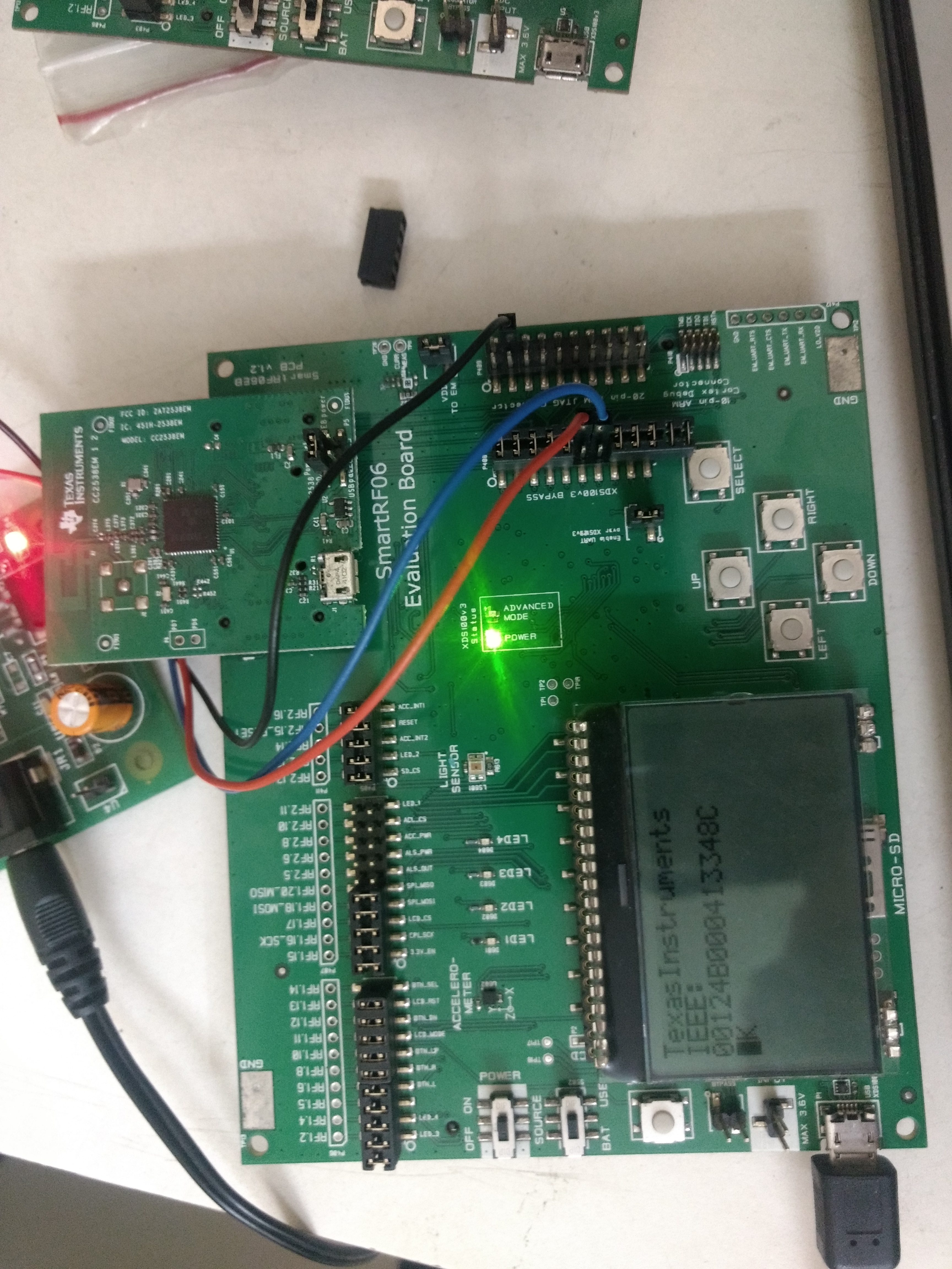

我无法继续执行下载和调试选项、因为它显示"致命错误:未找到调试探针连接"
我如何解决这个问题?请提供帮助
    是否将 XDS100v3连接到 CC2538?
    是的
    您是否使用 CC2538DK?
    我不知道 DK 是、但我使用 CC2538EM
    您能否给我一张图片、展示如何将 XDS100v3调试器连接到 CC2538EM? 顺便说一下、您尝试将哪个软件下载到 CC2538EM?
    我想您正在尝试使用独立的 CC2538EMK 对 CC2538进行编程、而您确实需要将其连接到用于板载 XDS100v3闪存编程器/调试器的 SMARTRF06EBK。   http://www.ti.com/lit/ml/swru348/swru348.pdf
    Ryan
    看看 XDX100v3上的错误符号、这意味着什么?
    这些红色、蓝色和黑色线连接到什么?
    它们连接到 GSM 模块以发送接收到的数据消息。
    您能不能告诉您该错误,我是否需要重新安装 xds100v3驱动程序?
    当您连接红色/蓝色线时、我看到您移除了旁路 XDS100v3跳线之一、我认为这会导致问题。 请恢复跳线并重新测试。
