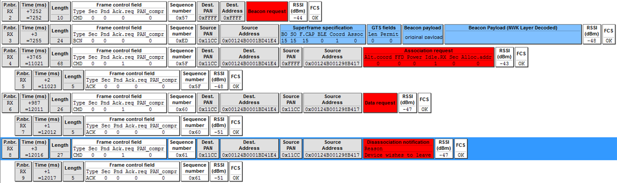

我在 CC2530 (协调器)上的 TIMAC 应用程序无法响应关联请求。
(设备是第三方设备。)
数据包捕获。
    我之前没有想到取消关联通知会像在捕获中那样跟随器件端的数据请求。
    您是否使用过任何其他设备的协调器? 您使用的第三方设备是什么?
    我调试它。
    可能还有其他问题。
