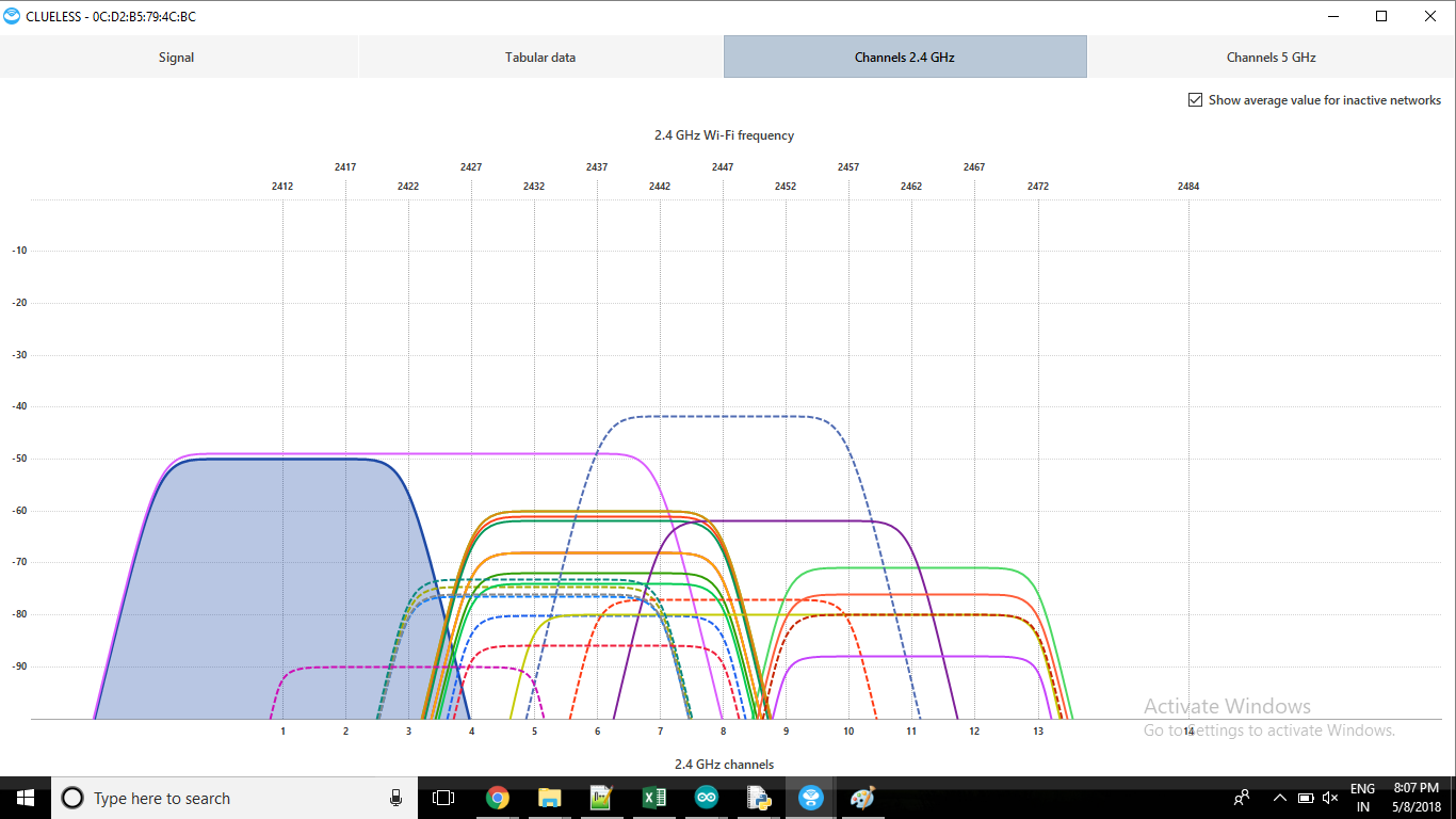

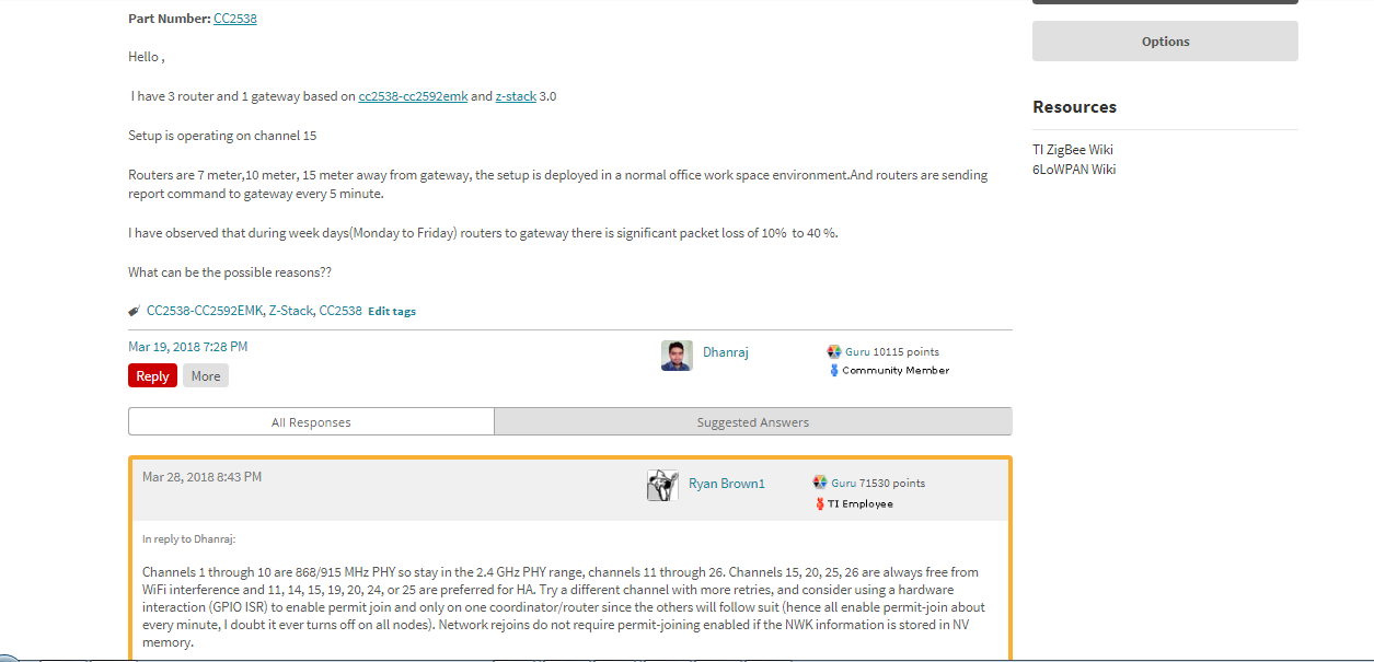

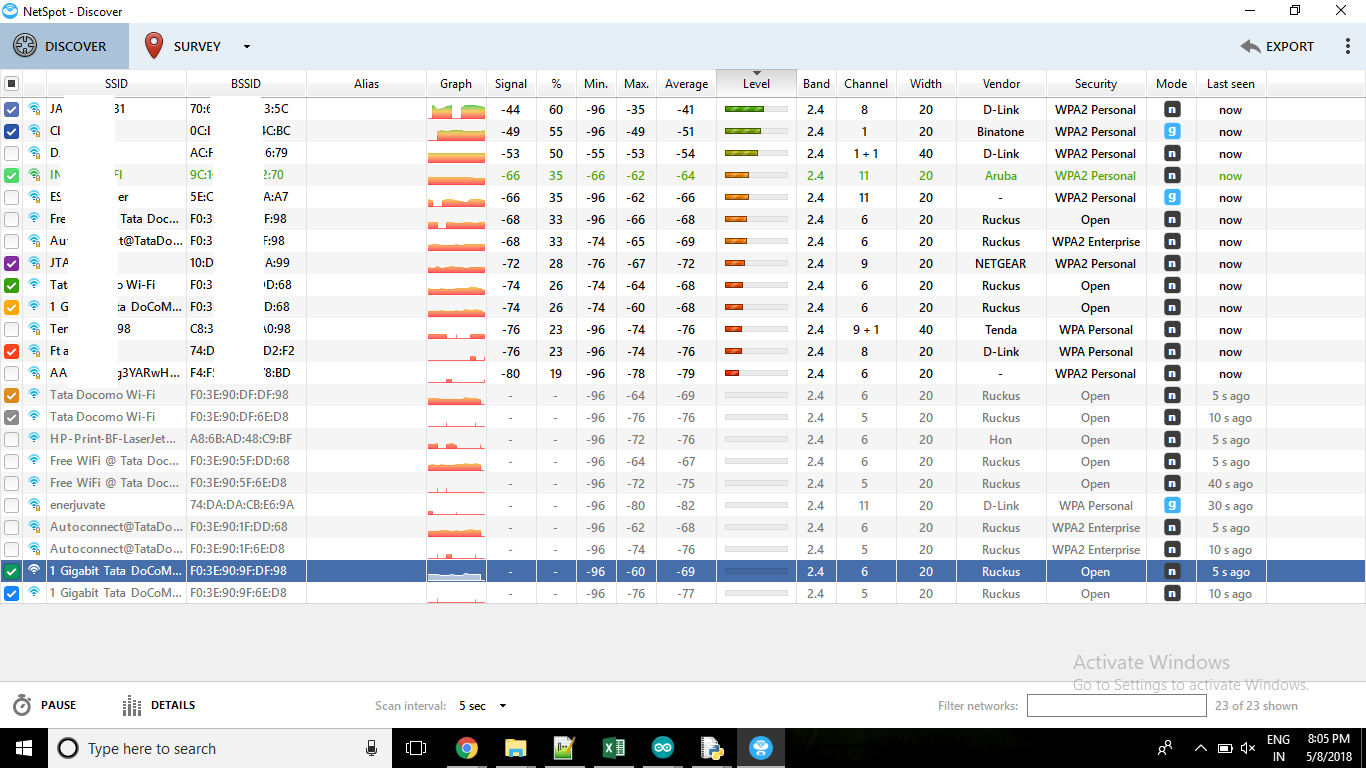

    正如 Ryan 在我的另一篇博文 ZigBee 频道15、20、25、26中提到的、始终没有 WiFi 干扰
    此外、您还可以在 下面附加的屏幕截图中看到我的测试设置环境中可用的当前 WiFi 信道流量-
    这是一般情况,但我不知道信道26是否在您的环境中没有 WiFi 干扰。 我只能建议您更改频道以再次测试。
    我已编辑了以前的回复并连接了 WiFi 频道流量,频道26上没有 WiFi 流量。
    您还可以在下面的链接中看到,大多数国家/地区都没有 WiFi 频道14,它仅在日本提供802.11b 版本。
    en.wikipedia.org/.../List_of_WLAN_channels
    如果信息不正确、请更正我。
