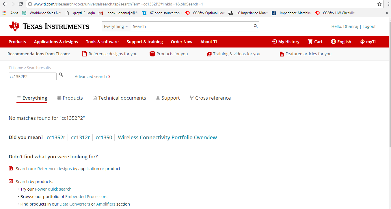

    由于 CC2652是非常新的、我想 TI 不会使用 CC259x 对其进行测试、但它应该与 CC2630/CC2650类似。 顺便说一下、我建议您使用具有 PA/LNA 嵌入式解决方案的2.4G CC1352P2。
    无法找到有关此内容的任何详细信息。
    store.ti.com 上也不提供。
    dev.ti.com/.../
