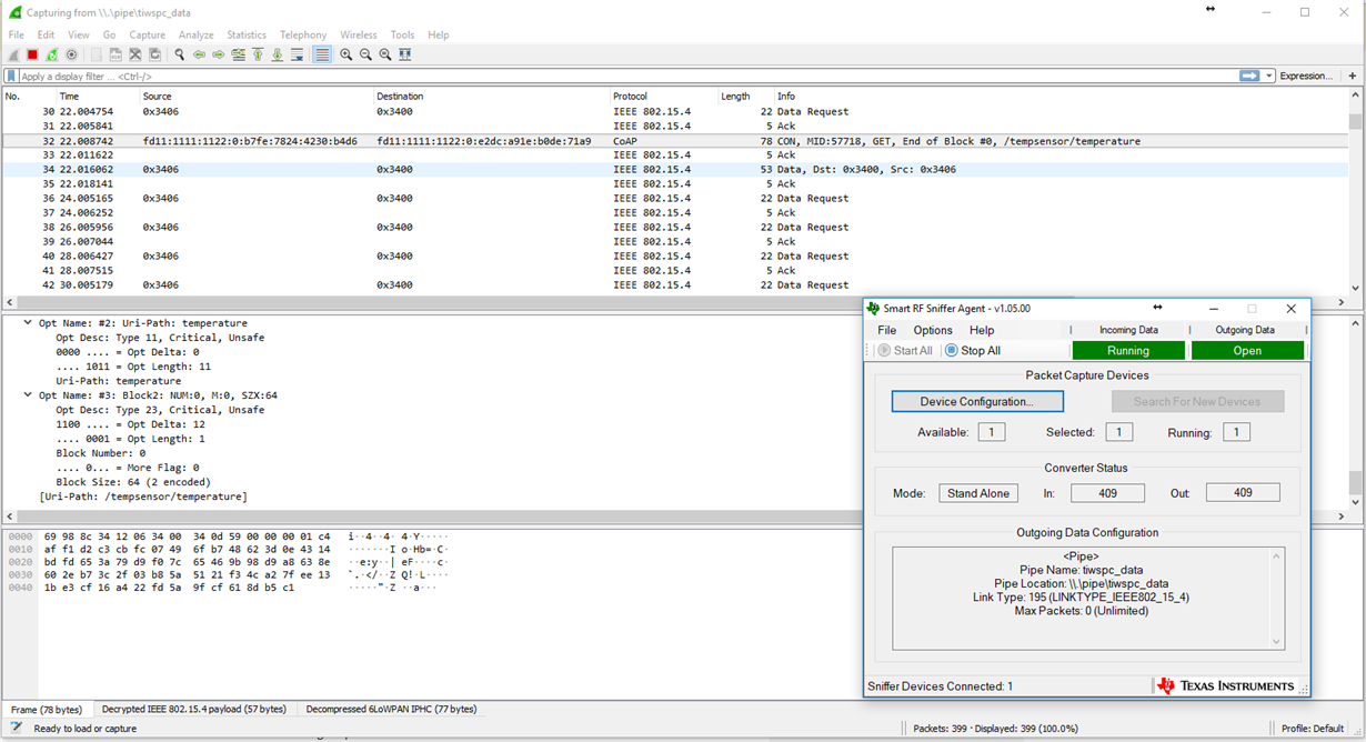

高男士、
希望获得上述方面的一些帮助。 我完成了以下操作:
1) 1)安装了 Wireshark 2.6.1
2) 2)安装了数据包监听器2、手动将 DLL 复制到 Wireshark 插件文件夹、并使用管道加法器调整了快捷方式
3) 3)已将 npcap 安装为环回适配器、并将其设置为192.168.1.2
4) 4)已通过闪存编程器2上传监听器固件
5) 5)启动数据包监听器2、调整了无线电信道
6) 6)启动了 Wireshark、检查了线程主密钥、CoAP 和802.15.4协议的设置
Wireshark 会拾取管道并开始记录、但我只能获得从192.168.1.3到自身的 IPv4 UDP 流量。
如果我将 Sniffer PIPE 配置更改为 IEEE 802.15.4、我会获得稍好的结果(请参阅从 RLOC16到另一个的数据包)、但它们似乎不会被识别为线程/CoAP 传输并被分解为线程/ CoAP 传输。
已按照我在这里的数据包监听器部分中可以找到的设置进行操作
是否有人能够对我可能遗漏的内容进行一些说明? 我很高兴能提供更多详细信息... TIA

    是的、这就是我的意思。 您能不能在认为 Sniffer Agent 正在运行时向我展示您的屏幕截图。
    您好,YK,
    感谢您的耐心等待。 请参阅随附的。
    到现在为止、一切对我来说都很好。 您是否使用 CoAP 服务设置 Thread 网络以查看是否可以监听?
    您好,YK,
    是的。 以下是当我向802.15.4上的监听器发送 CoAP Get 时的结果。 这是正常的吗? 我似乎也看不到带回复的帧、即使我实际上收到了对 CoAP Get 的回复。
    如果我按照建议的默认设置将监听器留在 IPv4上、则响应没有差别(即监听器继续向自己显示 UDP 回送流量)
    根据这一点、我想您的监听器工作正常。
    还可以 我是否应该看不到对 GET 请求的响应? 这意味着回复中包含请求的信息... 现在、我看到一半的交换... 从故障排除帮助的 POV 中、返回数据包同样重要...
    是的、您应该会看到对 GET 请求的响应。 如果没有、我假设您必须检查您的 CoAP 服务器相关代码。

    您是否已将 Thread 主密钥添加到 IEEE 802.15.4屏区?
    使用 Thread 网络的主密钥配置 IEEE 802.15.4协议:
    -编辑->首选项
    -协议-> IEEE 802.15.4
    -编辑解密密钥
    -使用“线程哈希”选项添加带有相应主键的新条目
