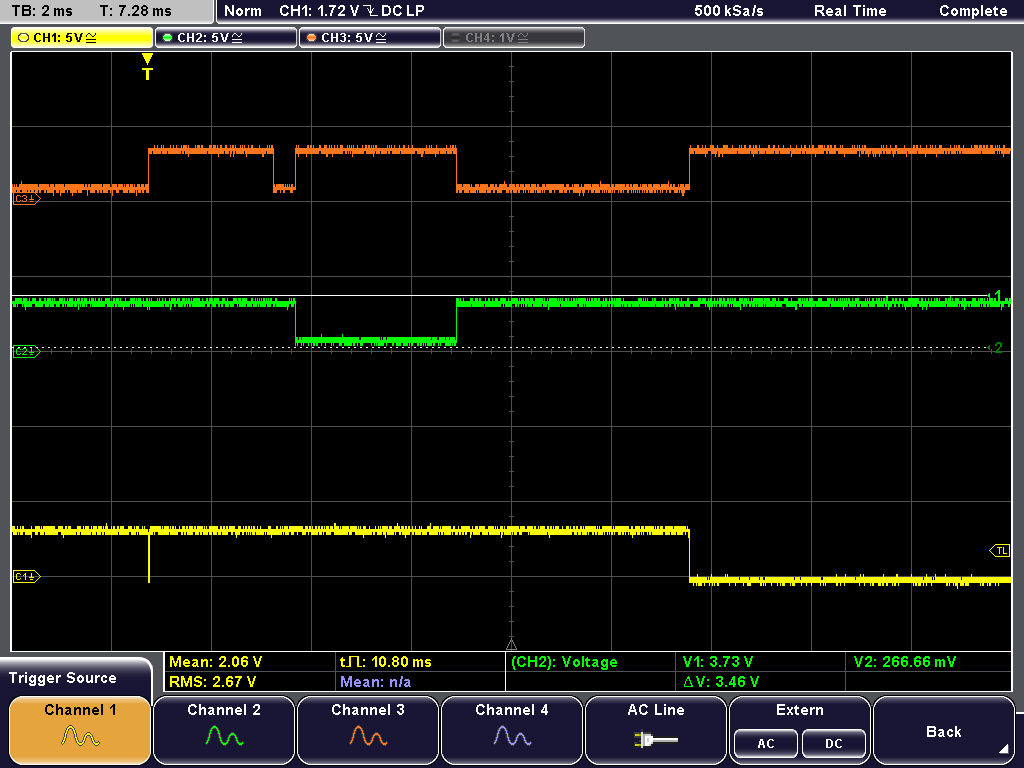

    我在没有连接 RX 和 TX 的情况下执行了以下屏幕截图:
    -橙色表示 CC2530 RX (不连接任何其他设备)
    -绿色是 CC2530 TX (不连接任何其他设备)
    -黄色重置
    复位后、我看不到发生了什么...
    感谢你的帮助

    我假设您应该将 TX 和 RX 引脚上拉为高电平。
    你好,YiKai
    谢谢。 好主意。
    这是330R 的结果。 就波形而言、这更好、但即使在缩放时、我也看不到模块的答案。 :(
    Julien
    什么是330R?
    330R = RX 和 TX 线路上的上拉电阻为330欧姆。 抱歉。
    我建议您再次使用10K 或1K 代替330R 进行测试。
