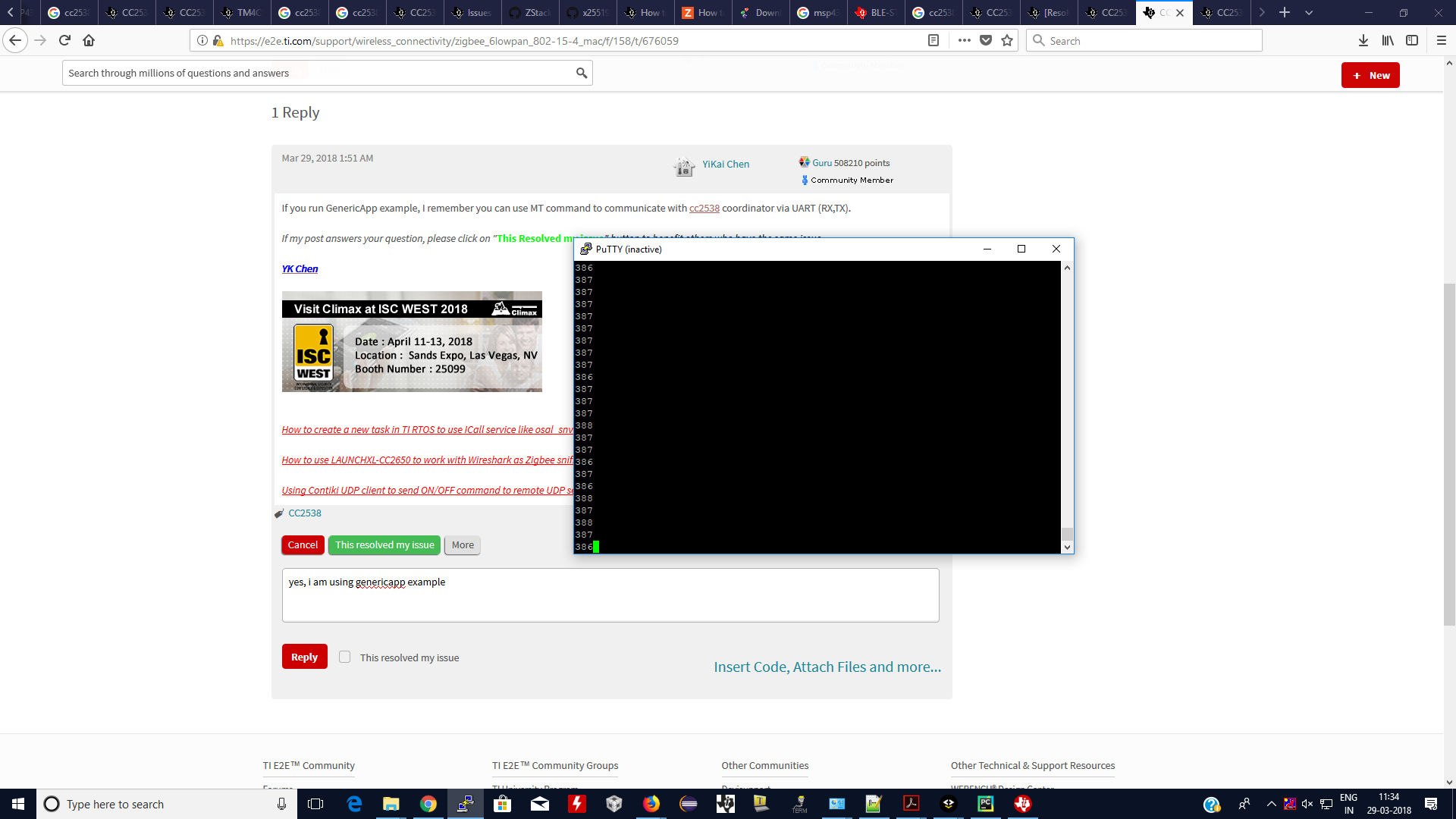

    是的、我使用的是通用应用示例、并且能够使用 uart0 (USB 到串行)将数据从终端设备传输到协调器现在我想使用 uart1 (P412)从该端口获取数据。 我该怎么做
    P412上的引脚连接到 UART0 TX/RX、因此您无法将它们用于 UART1。
    如果 P412连接到 UART0、那么我将使用 API haluartwite (HAL_UART_0、data、10);API 我无法看到我使用 USB 转 TTL 转换器的数据、为什么它不提供输出。
    澄清一下、USB 转串行(P1)和 P412都使用 UART0?
    是的、它们都使用 UART0。 要使用 P412、必须移除 XDS100v3仿真器旁路接头(P408)上的所有跳线。

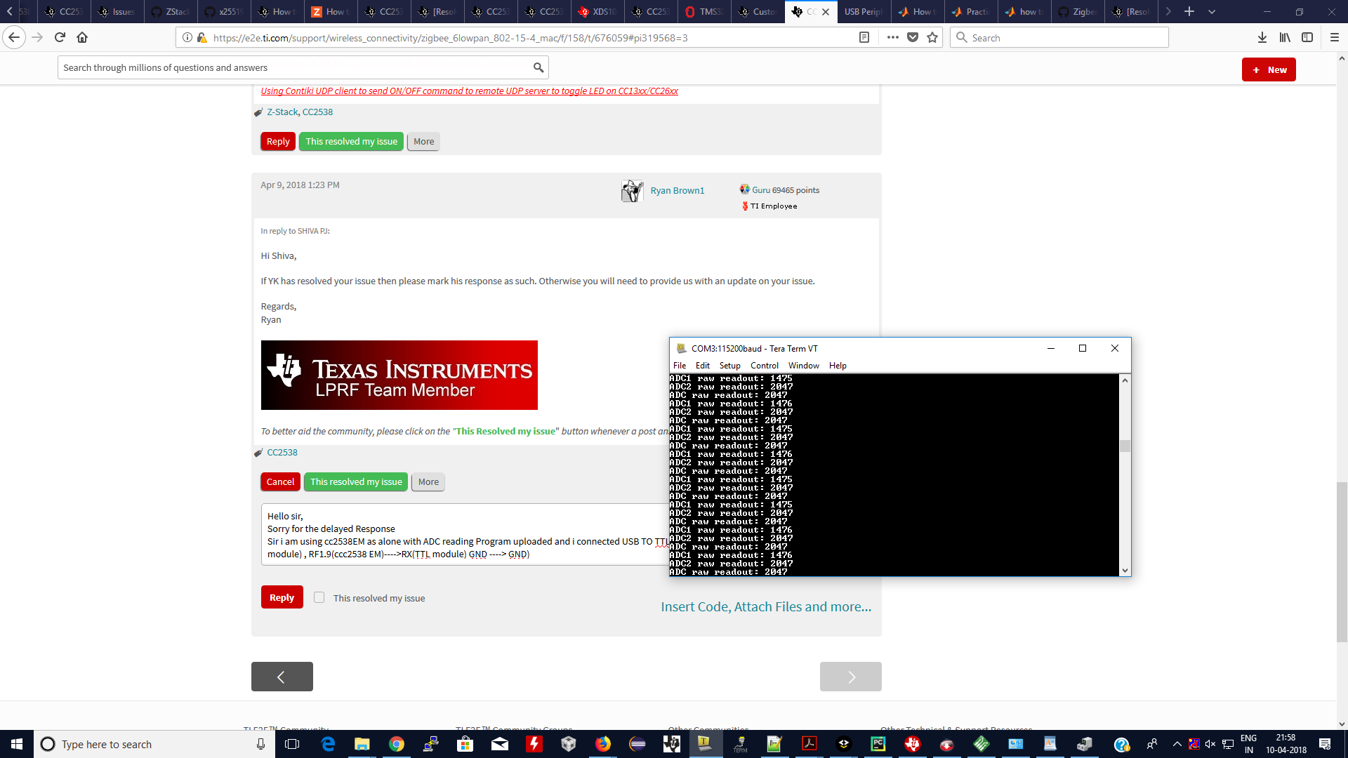

    您好、先生、
    很抱歉耽误你的回答
    SIR 我将 cc2538EM 作为单独使用,ADC 读取程序已上传,并且我将 USB 连接到 TTL 模块(RF1.7 (cc2538 EM)--> TX (TTL 模块),RF1.9 (ccc2538 EM)--> RX (TTL 模块) GND --> GND),使用跳线接收来自 UART 的数据。 但是、当我使用 Z-stack Mesh 编程时、我无法使用 UART 收集数据、并且我已经向您展示了如何将数据写入 UART、并且我能够使用具有相同程序的 SmartRF06收集数据、但原因是这样 不像 cc2538EM 那么单独。
    请参考图片。
    如果它通过 UART (而不是 USB CDC)与 SMARTRF06EBK 一起工作、那么这是一个连接问题、我建议使用逻辑分析仪或示波器来查看 TX 线。
    Ryan
    我建议您使用工作中的软件在不工作的硬件连接上运行、以查看它是否能够首先验证这是否是硬件连接问题。

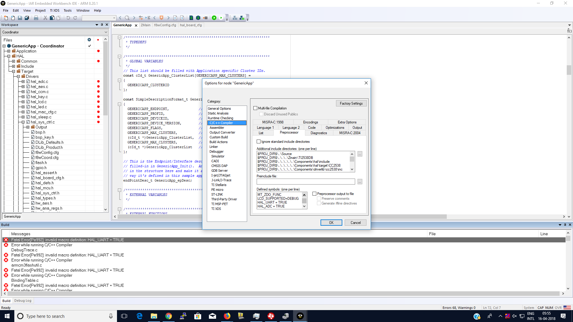

     您好、先生、
    我在编译器选项中添加了 HAL_UART=true、我遇到了错误
    当您设置 HAL_UART=true 时、我看到 HAL_UART =和 true 之间有空间。 请移除空间以重新构建。
