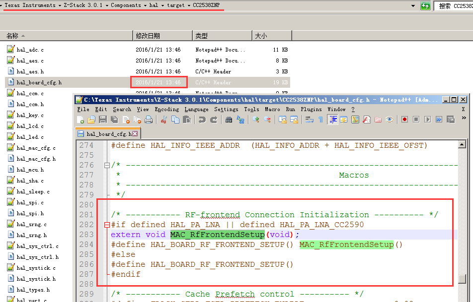

       如果您使用 CC2592在 Z-Stack 3.0.x 堆栈 ZNP 上部署、则应仔细检查 CC2538ZNP\hal_board_cfg.h、就我而言、hal_board_cfg.h 上存在错误、请勿使用宏
    HAL_PA_LNA_CC2592
    /*------ 射频前端连接初始化--- //
    #if defined HAL_PA_LNA || define HAL_PA_LNA_CC2590
    extern void MAC_RfendFrontendSetup (void);
    #define HAL_Board_RF_FLS_SETUP () MAC_RfendSetup()
    #else
    #define HAL_Board_RF_Frontend_Setup()
    #endif
    Z-Stack 3.0.1中包含了宏、我可以告诉您:
    #if defined HAL_PA_LNA || define HAL_PA_LNA_CC2590 || define HAL_PA_LNA_CC2592
    extern void MAC_RfFrontSetup (void);
    #define HAL_Board_RF_FLAY_SETUP () MAC_RfendendendSetup()
    #else
    #HAL_Board_RF_endFrontSetup (#define
    但这确实表明了一个好的点、即应该仔细检查所有硬件电源表设置、因为错误的值会影响数据包接收。
    此致、Ryan

    我已经修改了 hal_board_cfg.h、如下所示-
    /*------ 射频前端连接初始化--- *
    //#if defined HAL_PA_LNA || defined HAL_PA_LNA_CC2590更改了 Dhanraj 启用 cc2592
    #if defined HAL_PA_LNA || defined HAL_PA_LNA_CC2590 || defined HAL_PA_LNA_CC2592
    extern void MAC_RfFrontendSetup (void);
    #define HAL_Board_RF_F前端_Setup() MAC_RfFrontendSetup()
    其他
    #define HAL_Board_RF_前端 设置()
    #endif
    // Dhanraj 为启用 cc2592而进行的#ifdef HAL_PA_LNA 更改
    #if defined HAL_PA_LNA || defined HAL_PA_LNA_CC2592
    #define HAL_Board_PA_LNA_init() st (GPIOPinTypeGPIOOutput (HGM_base、HGM_PIN);)
    其他
    #define HAL_Board_PA_LNA_init ()
    #endif
    然后您定义 HAL_PA_LNA_CC2592以开始吗?
    Ryan
    是的、我在编译器>预处理器标志中定义 HAL_PA_LNA_CC2592。

    您好、 Ryan、
      是否确认在 Z-Stack 3.0.1上进行测试? 在安装 Z-Stack 3.0.1.exe 默认设置时、我认为此 hal_board_cfg.h 源代码不正确。
    看、
    我们也进行了类似的更改、以在 ZNP 目标中启用 CC2592。 TI 似乎省略了它。
    大家好、Mathew、
    您可以看到、CC2538ZNP hal_board_cfg.h 缺少 CC2592定义、我有太多正切线程在运行、因此不小心查看了 CC2538常规资源。
