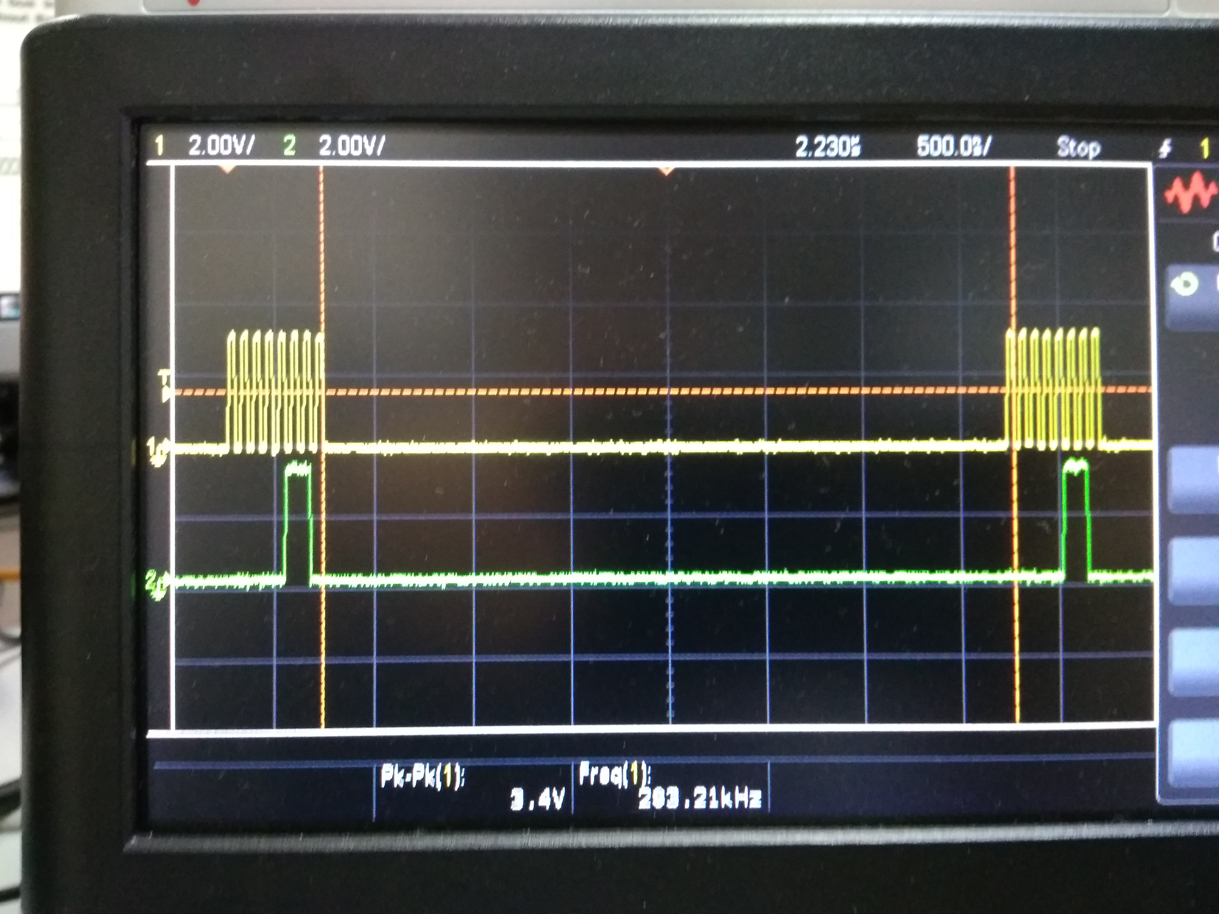

    您好、Ryan、
    感谢您的回答! 是的、我将从 CC2538基础固件包的 SPI_MASTER 示例中获取。 下面是我的示波器屏幕截图:首先发送0x1值、其次发送0x5值。 它们上有两条线- SDA 和 MOSI。 CS 线路也正常-时钟运行时为低电平、而不运行时为高电平。 但 MISO 线路是空的。
    我还没有使用过 sst26vf064ba。 您是否有此闪存的示例? 或者可能使用类似这样的其他闪存。 引脚已正确连接 - WP 并保持在+3VD、MOSI 从 CC2538连接到闪存上的 SI、MISO -连接到 SO、SCLK -连接到 SCK。

    嘿 Alex、
    请参阅 SST26VF064BA 数据表的第5.3和5.29节。 您需要发送读取指令并驱动 SCLK (SPI 是同步的)以接收位。 写入状态寄存器命令(01h)不会驱动 MISO 线路、但只要遵循图5-29、读取状态寄存器命令(05h)就会产生一些结果。 这包括监控您的 CE#线路。

    嗨、Ryan!
    感谢您的回答! 我了解到我们必须向闪存发送一些命令、以便使其在 MISO 行上设置字节。 现在我尝试读取 JEDEC ID (第5.14节)、但它仅在第二次尝试时有效。 您能告诉我它有什么问题吗? 这是我的代码。

    结果正确、但第一个计数器 i=2。 这意味着、当我们第一次读取时、结果为0xFF、第二次读取时、结果为0xBF。 计数器 j=k=1的值。
    嘿 Alex、
    在0x9F 和 buffer (0xFF) SSIDataPut 命令之间可能没有足够的时间。 插入延迟或等待、直到 SPI 缓冲器为空、然后再发送缓冲器。 请继续使用示波器来查看数据线。
