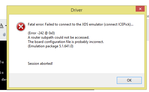

    如果这是构建它的正确方法、那么下一个问题我将面临、我无法在我的 Launchpad 中下载项目。 我所面临的错误是:XDS110调试探针需要固件升级。  (上面附上了屏幕截图)、我尝试使用 XDSdfu 下载固件、然后遇到错误的路由器路径。 请以正确的方法指导我。
    1.我认为从 Board.c 文件中的任何位置对 intPriority 进行注释都不会有问题。
    2.我没有看到 XDS110问题的屏幕截图,但您可以升级固件以再次进行测试。
    感谢您的快速回复和帮助。

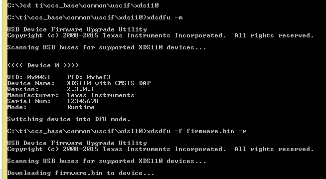

    我尝试更新固件并成功更新固件
    但我在下载代码时遇到错误:
    如何解决此错误?

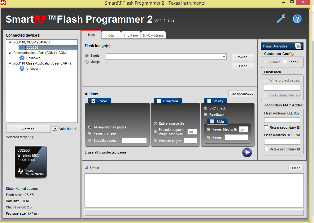

    如果您启动闪存编程器2、它会识别您的器件吗?
    在开始时、闪存编程器要求更新 XDS110固件、我更新了固件、然后它向我展示了器件:

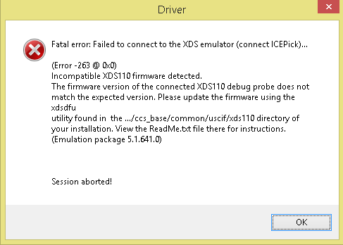

    我已重新启动计算机。 这给我带来了一个错误:
    需要固件升级。
    这是我最初在 IAR IDE 中遇到的错误,然后我尝试使用 XDSDFU 升级固件,然后在 IAR IDE 中,它向我显示了以下错误:
    致命错误:无法连接到 XDS 仿真器
    无法访问路由器路径
    电路板配置文件可能不正确
    仿真封装:5.1.641.0
    但是、我启动了闪存编程器2、其中弹出窗口警告我再次更新固件、然后我使用闪存编程器工具升级了固件。 然后、我能够在闪存编程器中检测到 XDS110 (它的屏幕截图已在前面发布)。 但是、当我使用 IAR 下载项目时、再次出现固件升级错误。

    如何在 IAR 中更新 FW? 我使用 XDSDFU 更新了固件、然后我尝试进行调试、并抛出无法访问路由器路径的错误。

    这有时是由 USB 电缆损坏造成的。 我建议您更换 USB 电缆以再次进行测试。
    您好、Priya、
    我同样需要修复中断优先级错误、但我选择将它们添加到必要的结构中、而不是删除对它们的提及。 正如宜家所说,这不应影响最终操作。 您使用的是正确版本的 EWARM。 确保您的项目选项-> TI XDS 已选择 TI XDS110仿真器。 您是否能够顺利地对任何默认 LAUNCHXL-CC2650示例进行编程和调试?
    Ryan
    我尝试更换 USB 电缆。 但仍会出现同样的错误、即无法访问路由器路径。 :(
    我能够成功编译它们、没有错误、但无法对它们进行编程。 我收到"XDS110固件升级"错误。 当我更新固件时、出现错误"router path could not be accessed"(无法访问路由器路径)。 我是否遗漏了什么?
    我的仿真软件包版本为:5.1.641.0错误是否可能是由这个仿真软件包引起的?
    可能会尝试从 processors.wiki.ti.com/.../XDS_Emulation_Software_Package 下载最新的 XDS 仿真软件包 、并更新您的 XDS110以再次进行测试。
    下载并安装7.0.188.0仿真软件包、然后更新 XDS110固件已解决问题。 我现在能够将程序下载到闪存中。
