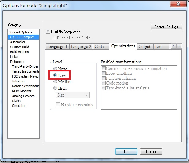

    尝试将编译器优化级别设置为中等或低、以便再次测试。
    我该怎么做?
    不幸的是、它似乎没有帮助。 你还建议什么?
