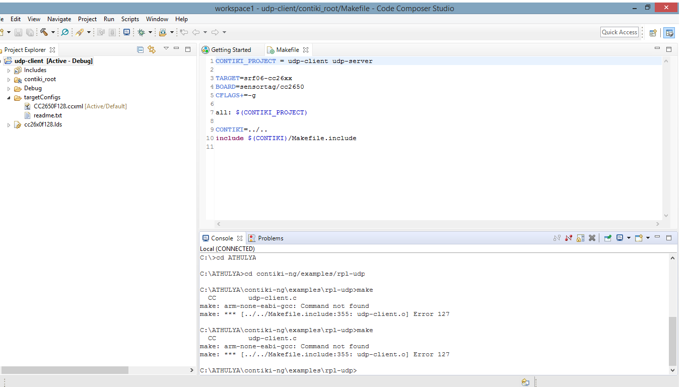

要开始使用 sensortag、我需要从6LoWPAN 网络控制 sensortag 上的 LED。 如何继续?
    您是否在 PowerPoint 的第1步中选择 GNU 编译器版本?
    是的。
    尝试在 Windows 系统上下载并安装 gcc-arm-none-eabi-4_9-2015q2-20150609-win32.exe。
    我已经安装了 gcc-arm-none-eabi-7-2017-Q4-majer-Win32、它位于 ccsv8文件夹中。

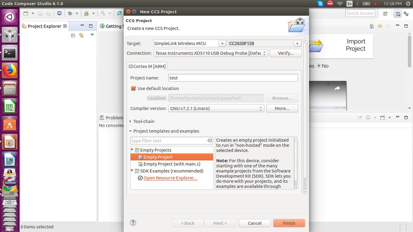

    您能否通过执行步骤屏幕截图来说明您在 Windows 系统上是如何执行的?

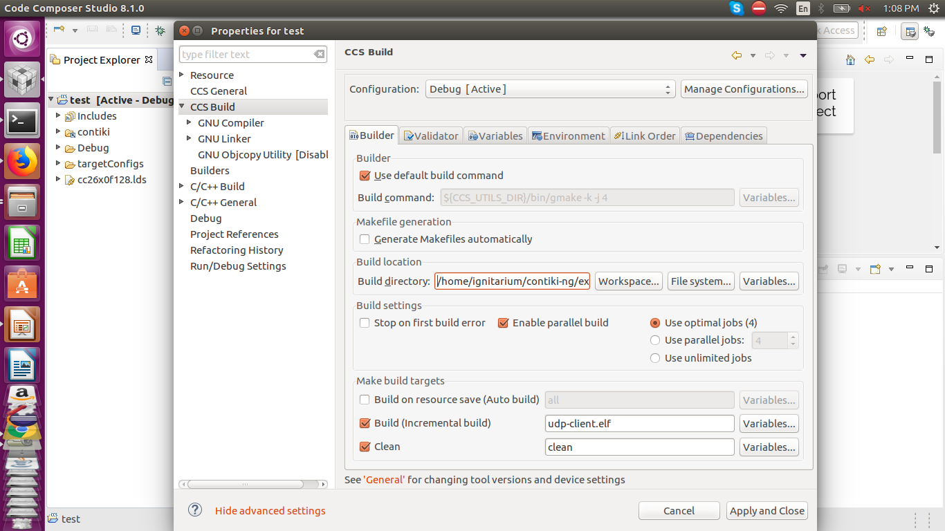

    我看到您在步骤5中未使用正确的编译目录、在步骤6中编译应课税项至 elf。
    我从文件系统和工作区尝试了该构建目录。 但它不适用于.elf 文件。 GNU 版本可能是一个问题。 我不知道。 我正在使用 ccsv8。
    但是、当我构建.c 文件时、它显示为没有构建;成功构建。
    您能否在步骤6和7中向我展示您的新设置?

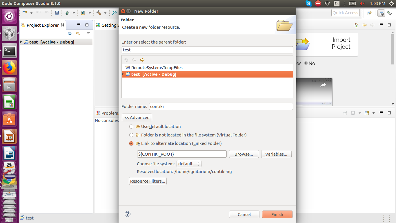

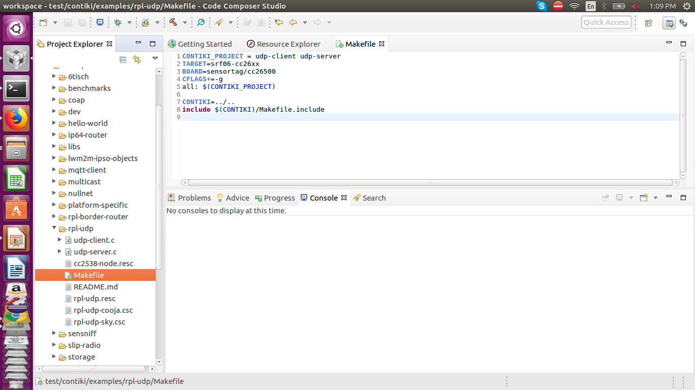

    您是否在 PowerPoint 中执行步骤3?
    是的。 但我不加载整个 contiki 文件夹。 就是我需要的特定示例。(例如-- helloworld)。
    但导入完整 contiki 文件夹时也会显示错误。
    您必须更冷地加载整个 contiki。 我只是在我的 CCS 上测试 hello-world、它可以毫无问题地构建。

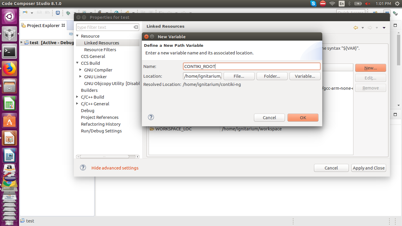

    您是否可以截屏您的构建目录和路径变量?
    我可以将路径变量填满吗?
    我的窗户是64位的。 arm-none-eabi-gcc 是 Win32。 我是否应该添加 win64版本。
    以下列出了完整路径变量内容:
    C:\Program Files\Git\bin;C:\Program Files\Git\us\bin;C:\ti\ccsv8\tools\compiler\gcc-arm-no-eabi-7-2017-Q4-majin-win32\bin;C:\ti\ccsv8\ccs_base\analysis\ti\tis\\ccs\\ccs\\ccs\\ccsv8\common\\ccs\in\ccs\in\cmis\\ccs\in\cmis\\ccs\\ccs\\ccsv8\bin\cmis\\cmis\\cmis\\cmis\\cmis\\cmis\\cmis\\cmis\\cmis\\cmis\\ccs\\cmis\\cmis\\cmis\\ccs\\cmis\\cmis\\cmis\\ccs\\ccs\\cmis\\cmis\\ccs\\cmis\\cmis\\ccs\\cmis\\ccs\\cmis\\ccs\\cmis\\ccs\\cmis\\c /ti/ccsv8/eclipse/jre/lib/i386 /ti/ccsv8/eclipse/jre/bin /ti/ccsv8/eclipse/jre/bin/client files\arm\RVI\GDB\3.3\8;C:\Program Files\nodejs\;C:\Program Files\NPM Cloud Foundry;C:\Program Files\Microsoft SQL Server\110\Tools\Binn;C:\Program Files (x86)\bracks\b\fs18;C:\Program Files\Git\ti;C:\CCS\v8\r \CCS\r /Git/bin \r \r \r \r \r \r \r \r \r \r \r \r \r \r \r \r \r \r \r \r \r \r \r \r \r \r \r \r \r \r \r \r \r \r \r \r \r \r \r \r \r \r \r \r \r \r \r \r \r \r \r \r \r \r \r \r \r \r \r \r \r \r \r \r \r \r \r \r \r \r \r \r \r \r \r \r \r \r \r \r \r \r \r \r /../tpi /../../common/uscif /../../common/bin /xmldb/trace_config/devices /xmldb/trace_config/setup /xmldb/aet_config
    我还运行 Windows 64位并使用 arm-none-eabi-gcc Win32版本。
    哦、即使您已经使用 CCS 版本8完成了。 那么为什么不在我的中生成.elf 文件。 可能会出错的地方。
    尝试重做步骤、并确保在步骤3中添加源文件夹时使用 Contiki-NG 文件夹。
    是的。 相同的误差。
    能否向我提供任何使用 Windows 操作 CCS (6LoWPAN)的人员的联系人。
    我想您只能从这个 E2E 论坛获得帮助。 您能否在最新测试中再次提供 CCS 的屏幕截图?

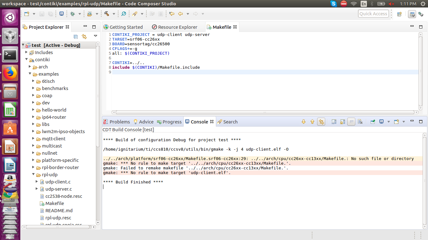

    仍然得到错误 gmake;No rule to make target。
    您能向我展示您最新步骤的屏幕截图吗?

    我无法构建您的项目 udp-server-client。 它显示-
    /home/ignitarium/ti/ccs810/ccsv8/utils/bin/gmake -k -j 4 udp-client.elf -O
    未定义目标、使用目标"本机"
    gmake:***没有将目标设置为'udp-client.elf'的规则。
    我的项目是在 Windows CCS 中构建的、我不确定它是否可以在 Linux CCS 上运行。

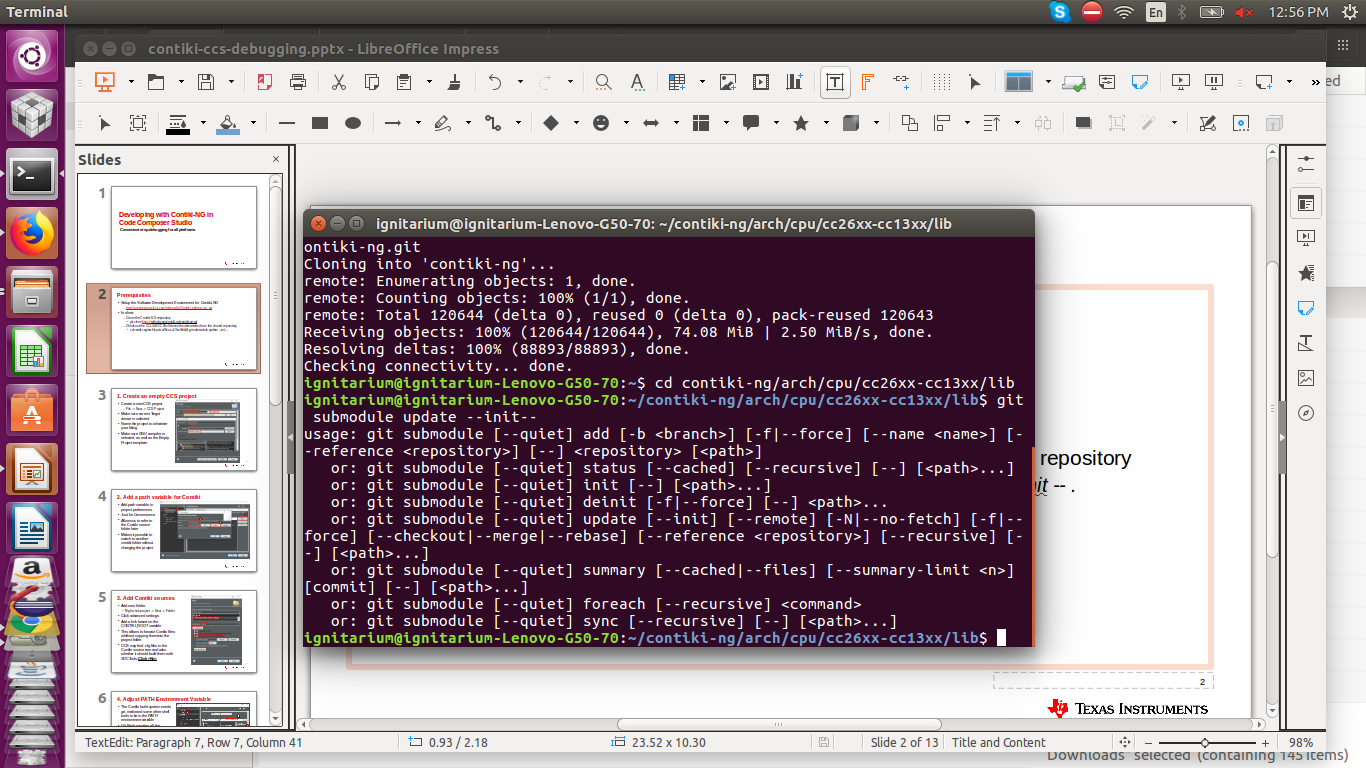

    我尝试在 Ubuntu 16.04 AMD64 VM 上设置 CCS8.2、并且可以按照 CCS 中的步骤构建 udp-client.elf、而不会出现任何问题。
    您能否逐步向我展示一下您在 Linux 上是如何实现的。
    我按照 PowerPoint 中的步骤操作。

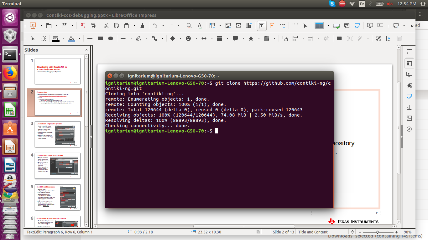

    您克隆哪个 contiki? 您要在终端右侧复制粘贴的 PPT 中的同一个文件?
    此外、第一步是设置 contiki 软件- CCS 上的链接必须执行任何操作。 因为我一开始只使用 git 克隆..
    我不对设置 contiki-SW 链接执行任何操作。

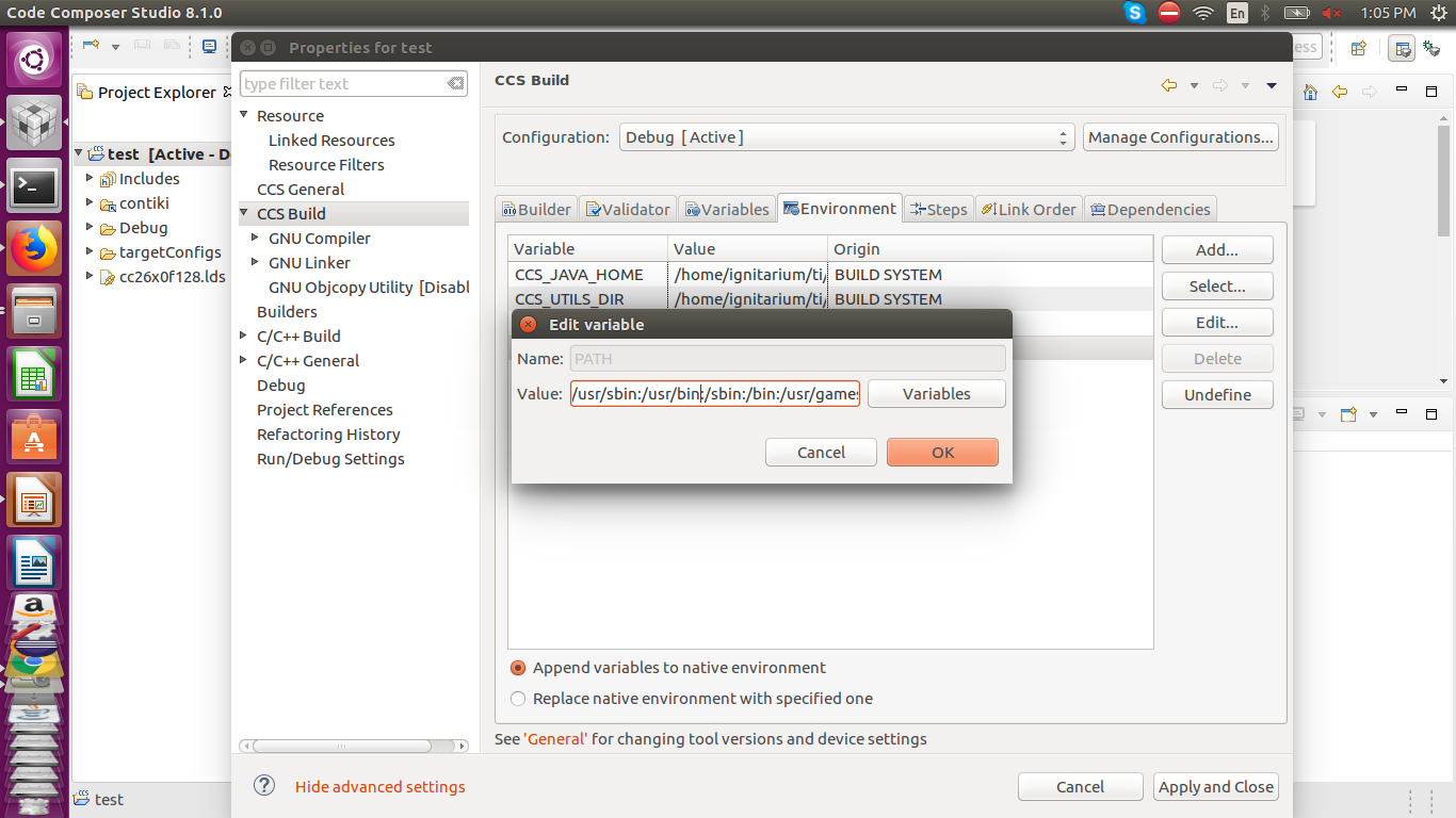

    您如何添加路径 gIT/bin 和 gIT/usr/bin。 您是否添加了它或它是否已存在?
    1.我执行 git 克隆 github.com/.../contiki-ng.git"
    2.我将/usr/bin 和/usr/share/git-core 添加到路径变量中。

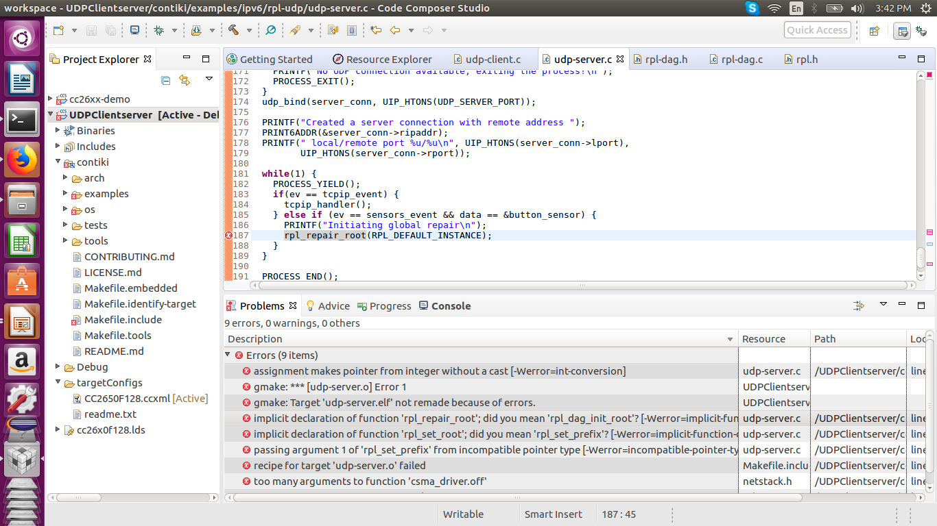

    我让它在不添加路径的情况下同时运行 UDP 客户端和 UDP 服务器。 我没有更改路径变量。 保持不变。
    编译目录出现问题。

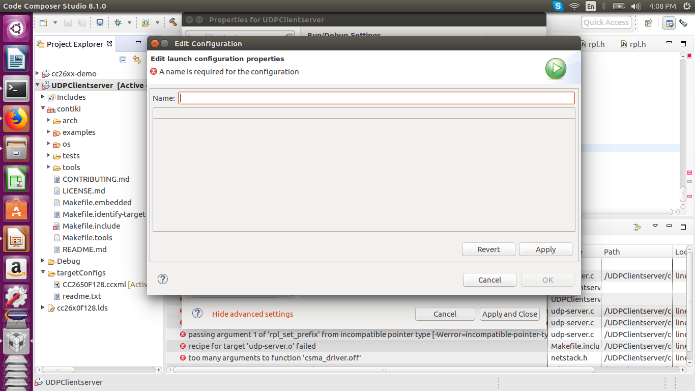

    此外、当我进行调试时、我会遇到诸如无法打开.out 文件之类的错误、因为.out 尚未生成。
    CCS 应生成用于调试的.elf、而不是.out。
