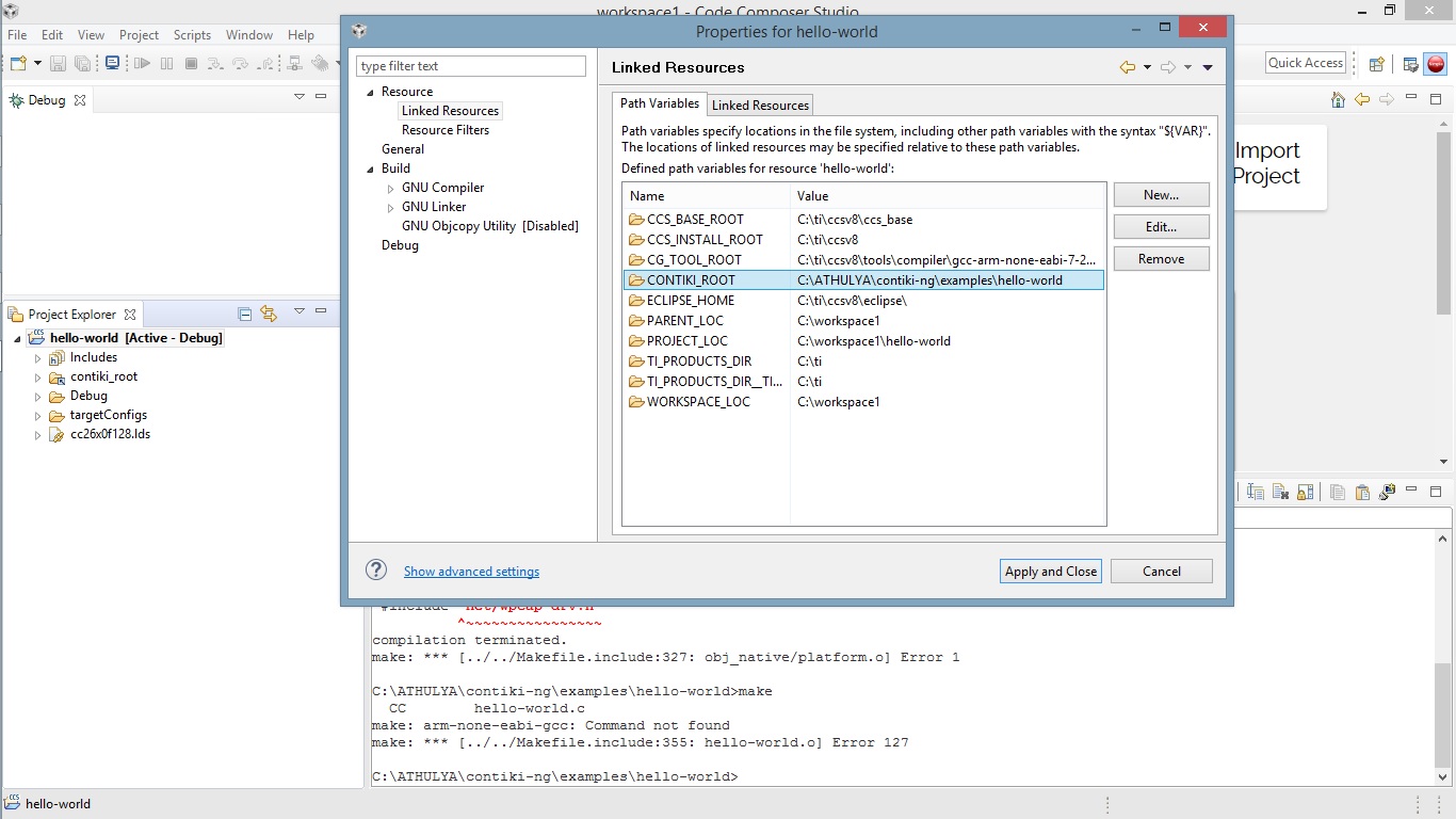

要开始使用 sensortag、我需要从6LoWPAN 网络控制 sensortag 上的 LED。 如何继续?
    您是否在 PowerPoint 的第1步中选择 GNU 编译器版本?
    是的。
    尝试在 Windows 系统上下载并安装 gcc-arm-none-eabi-4_9-2015q2-20150609-win32.exe。
    我已经安装了 gcc-arm-none-eabi-7-2017-Q4-majer-Win32、它位于 ccsv8文件夹中。

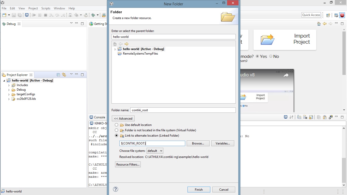

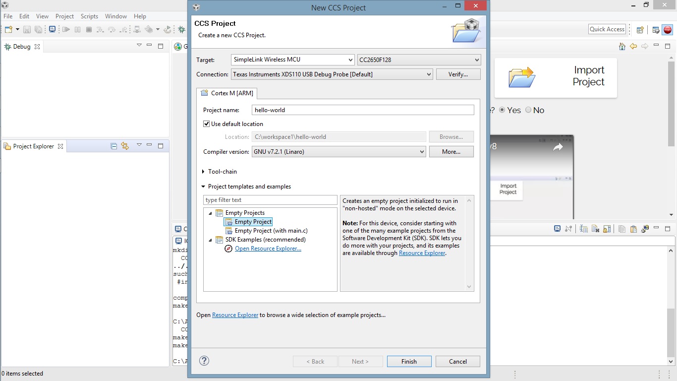

    您能否通过执行步骤屏幕截图来说明您在 Windows 系统上是如何执行的?

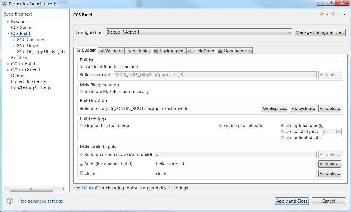

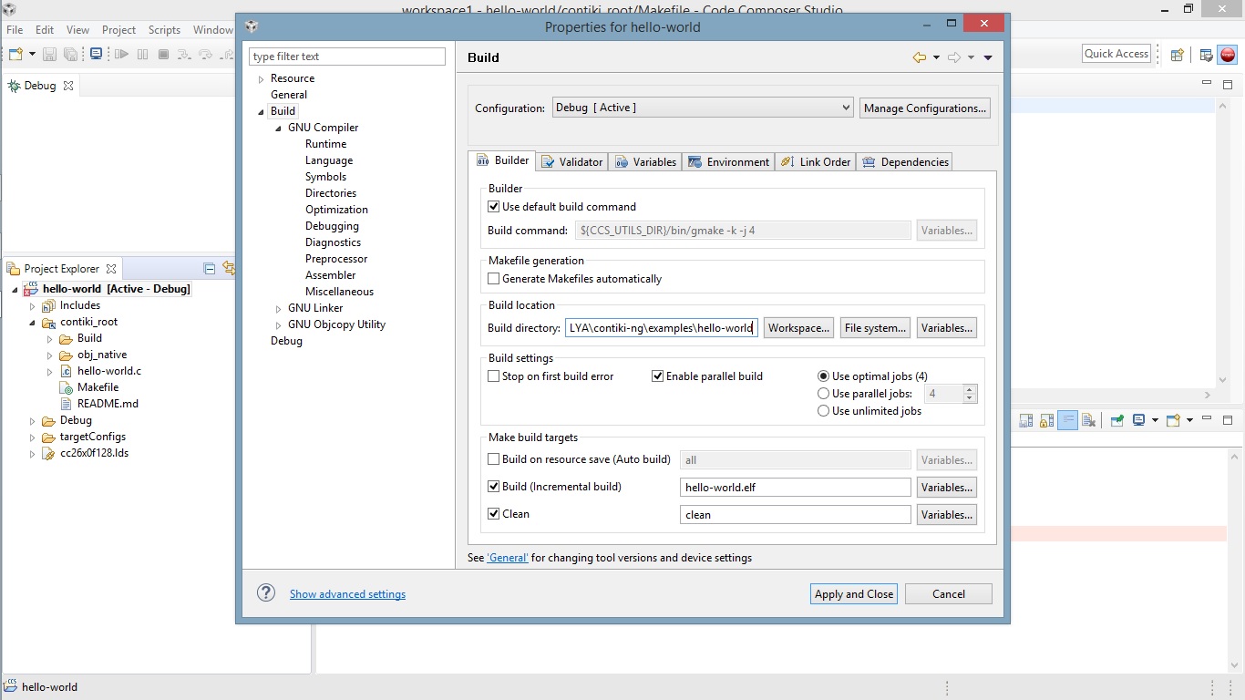

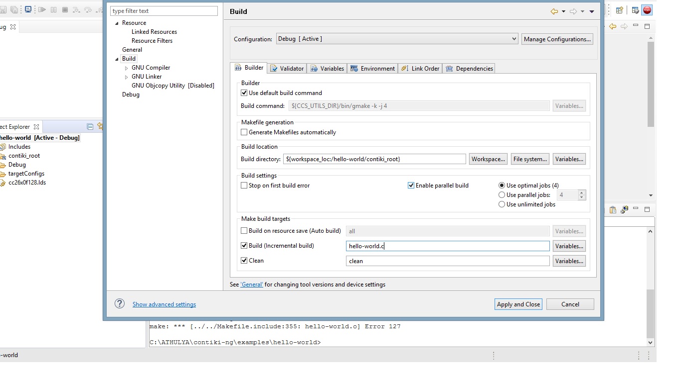

    我看到您在步骤5中未使用正确的编译目录、在步骤6中编译应课税项至 elf。
    我从文件系统和工作区尝试了该构建目录。 但它不适用于.elf 文件。 GNU 版本可能是一个问题。 我不知道。 我正在使用 ccsv8。

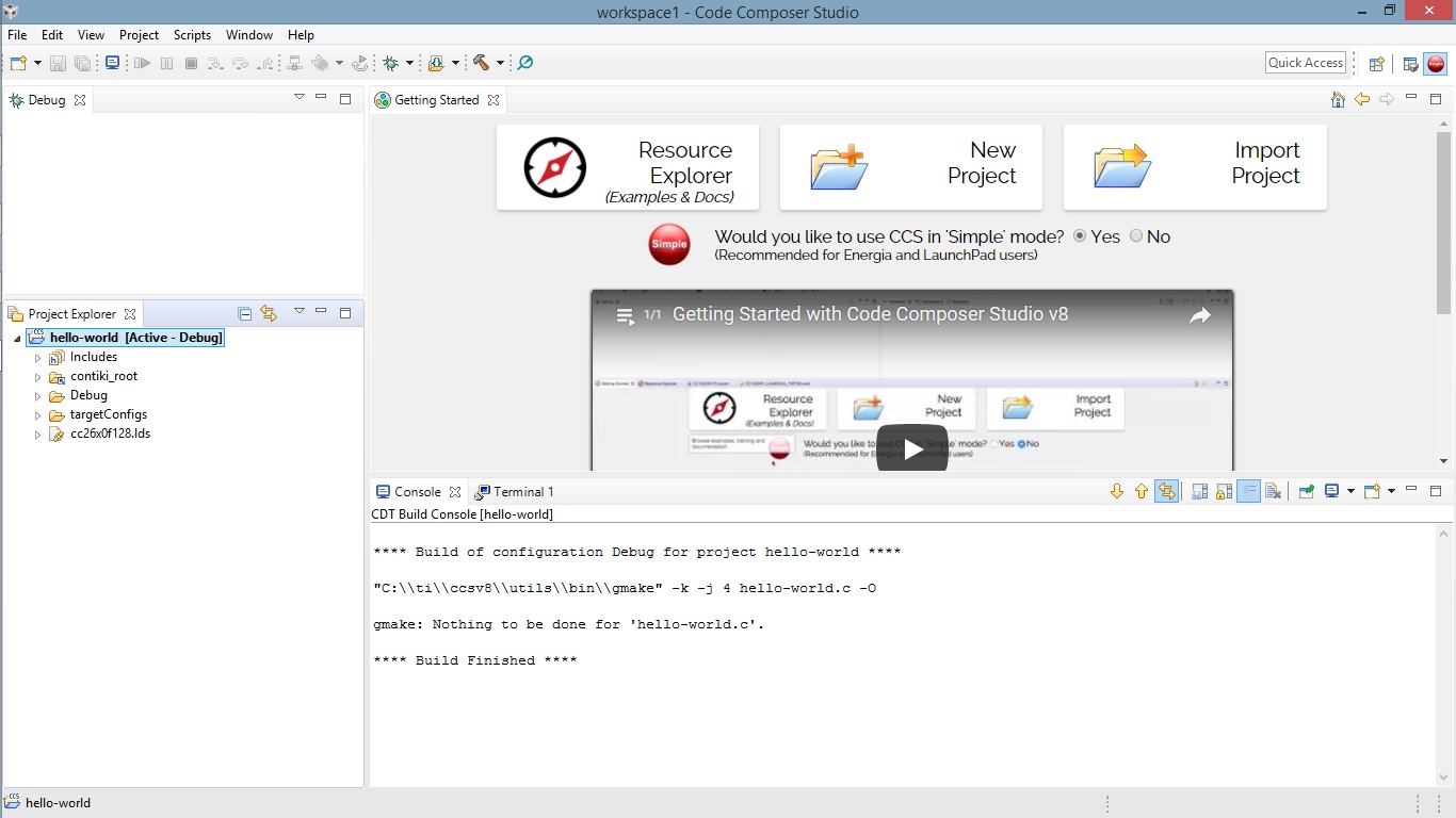

    但是、当我构建.c 文件时、它显示为没有构建;成功构建。
    您能否在步骤6和7中向我展示您的新设置?
    您是否在 PowerPoint 中执行步骤3?
    是的。 但我不加载整个 contiki 文件夹。 就是我需要的特定示例。(例如-- helloworld)。
    但导入完整 contiki 文件夹时也会显示错误。
    您必须更冷地加载整个 contiki。 我只是在我的 CCS 上测试 hello-world、它可以毫无问题地构建。

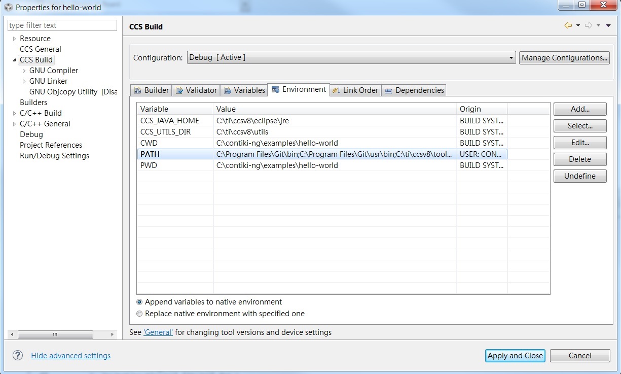

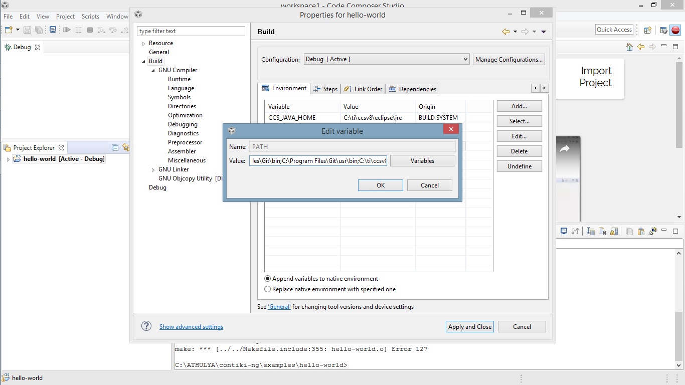

    您是否可以截屏您的构建目录和路径变量?
    我可以将路径变量填满吗?
    我的窗户是64位的。 arm-none-eabi-gcc 是 Win32。 我是否应该添加 win64版本。
    以下列出了完整路径变量内容:
    C:\Program Files\Git\bin;C:\Program Files\Git\us\bin;C:\ti\ccsv8\tools\compiler\gcc-arm-no-eabi-7-2017-Q4-majin-win32\bin;C:\ti\ccsv8\ccs_base\analysis\ti\tis\\ccs\\ccs\\ccs\\ccsv8\common\\ccs\in\ccs\in\cmis\\ccs\in\cmis\\ccs\\ccs\\ccsv8\bin\cmis\\cmis\\cmis\\cmis\\cmis\\cmis\\cmis\\cmis\\cmis\\cmis\\ccs\\cmis\\cmis\\cmis\\ccs\\cmis\\cmis\\cmis\\ccs\\ccs\\cmis\\cmis\\ccs\\cmis\\cmis\\ccs\\cmis\\ccs\\cmis\\ccs\\cmis\\ccs\\cmis\\c /ti/ccsv8/eclipse/jre/lib/i386 /ti/ccsv8/eclipse/jre/bin /ti/ccsv8/eclipse/jre/bin/client files\arm\RVI\GDB\3.3\8;C:\Program Files\nodejs\;C:\Program Files\NPM Cloud Foundry;C:\Program Files\Microsoft SQL Server\110\Tools\Binn;C:\Program Files (x86)\bracks\b\fs18;C:\Program Files\Git\ti;C:\CCS\v8\r \CCS\r /Git/bin \r \r \r \r \r \r \r \r \r \r \r \r \r \r \r \r \r \r \r \r \r \r \r \r \r \r \r \r \r \r \r \r \r \r \r \r \r \r \r \r \r \r \r \r \r \r \r \r \r \r \r \r \r \r \r \r \r \r \r \r \r \r \r \r \r \r \r \r \r \r \r \r \r \r \r \r \r \r \r \r \r \r \r \r /../tpi /../../common/uscif /../../common/bin /xmldb/trace_config/devices /xmldb/trace_config/setup /xmldb/aet_config

    仍然得到错误 gmake;No rule to make target。
    您能向我展示您最新步骤的屏幕截图吗?

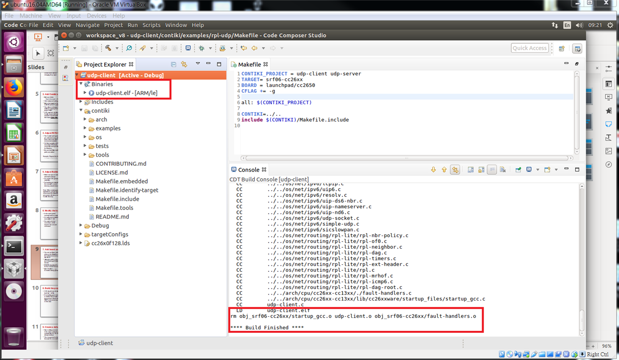

    我尝试在 Ubuntu 16.04 AMD64 VM 上设置 CCS8.2、并且可以按照 CCS 中的步骤构建 udp-client.elf、而不会出现任何问题。
    您能否逐步向我展示一下您在 Linux 上是如何实现的。
    我按照 PowerPoint 中的步骤操作。
    您克隆哪个 contiki? 您要在终端右侧复制粘贴的 PPT 中的同一个文件?

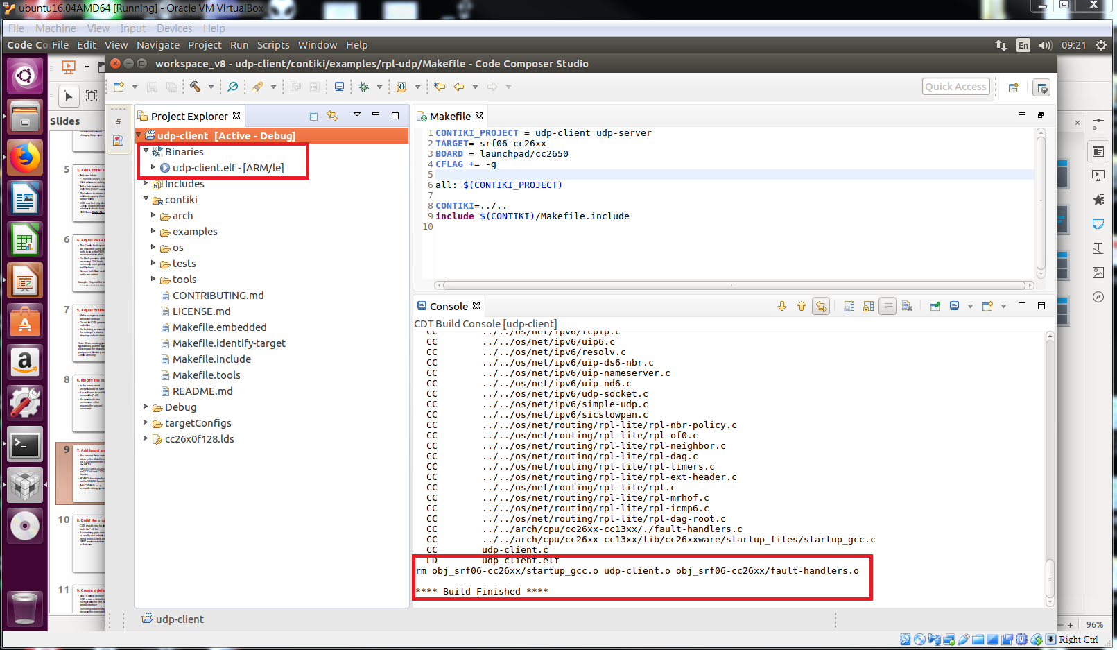

    此外、第一步是设置 contiki 软件- CCS 上的链接必须执行任何操作。 因为我一开始只使用 git 克隆..
    我不对设置 contiki-SW 链接执行任何操作。
    您如何添加路径 gIT/bin 和 gIT/usr/bin。 您是否添加了它或它是否已存在?
    1.我执行 git 克隆 github.com/.../contiki-ng.git"
    2.我将/usr/bin 和/usr/share/git-core 添加到路径变量中。
    我让它在不添加路径的情况下同时运行 UDP 客户端和 UDP 服务器。 我没有更改路径变量。 保持不变。
    编译目录出现问题。

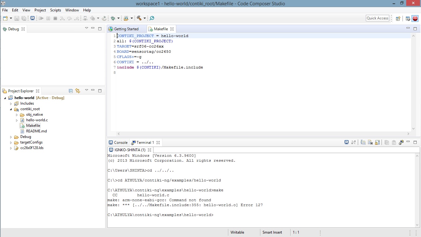

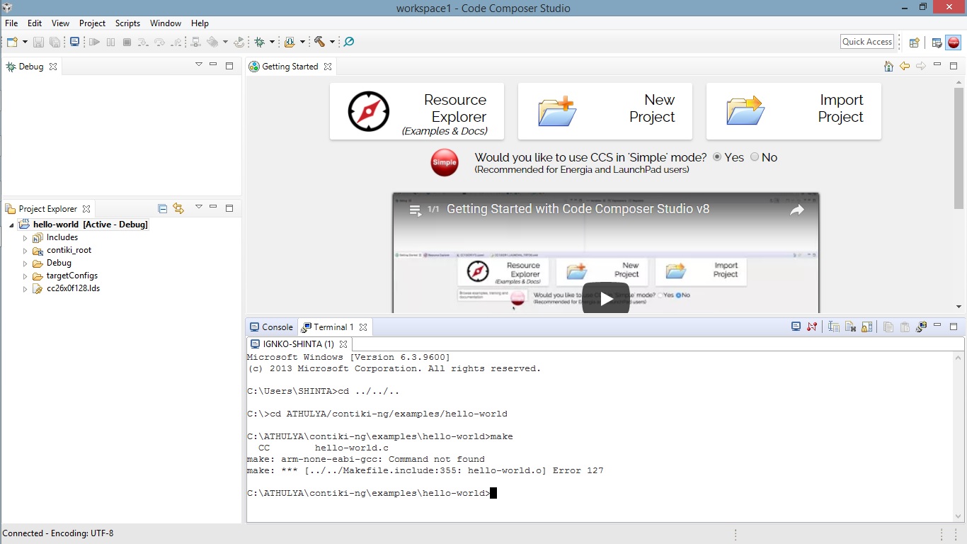

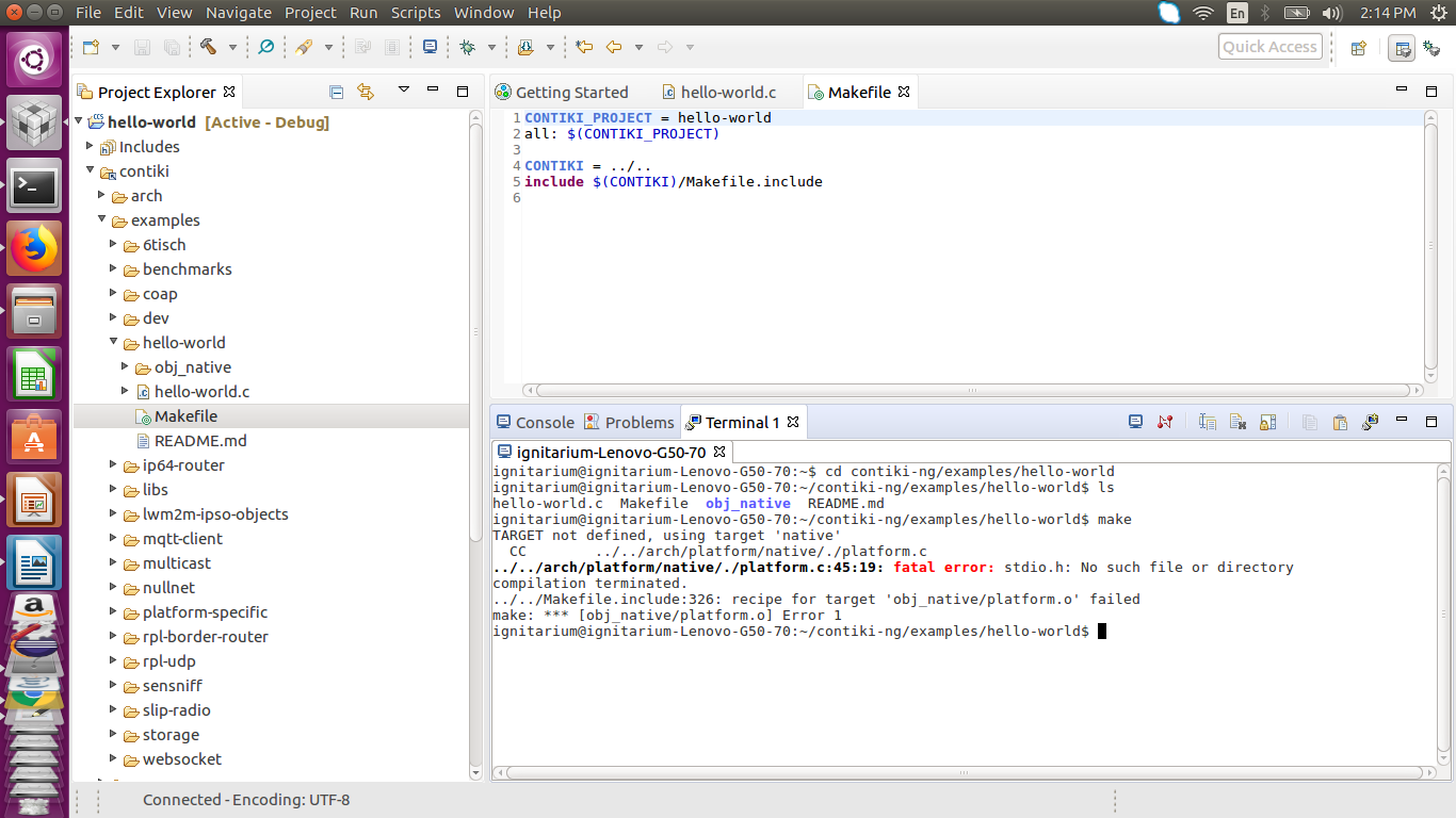

    hello-world 现在显示错误。我是使用本机构建的。 它仍然不会将 stdio.h 文件作为文件提供。 您能否在您的上尝试一下、并告诉我为什么会出现此错误。
