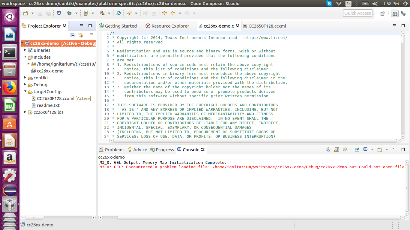

    是否确定在该文件夹下成功构建了 cc26xx-demo.out?
    将 cc26xx-demo 文件加载到 sensortag cc2650后、可以看到什么输出?
    在控制台上看不到任何内容。 它是空白的。
    您是指运行 cc26xx-demo 的 CC2650的 UART 输出吗?
    我加载了 cc26xx 演示代码。我应该看到什么输出、在哪里?
    至少、您应该会在 UART 控制台输出上看到"CC26XX demo"。
    我无法看到任何输出。当我使用 xds100v3进行调试时,它会显示错误:::

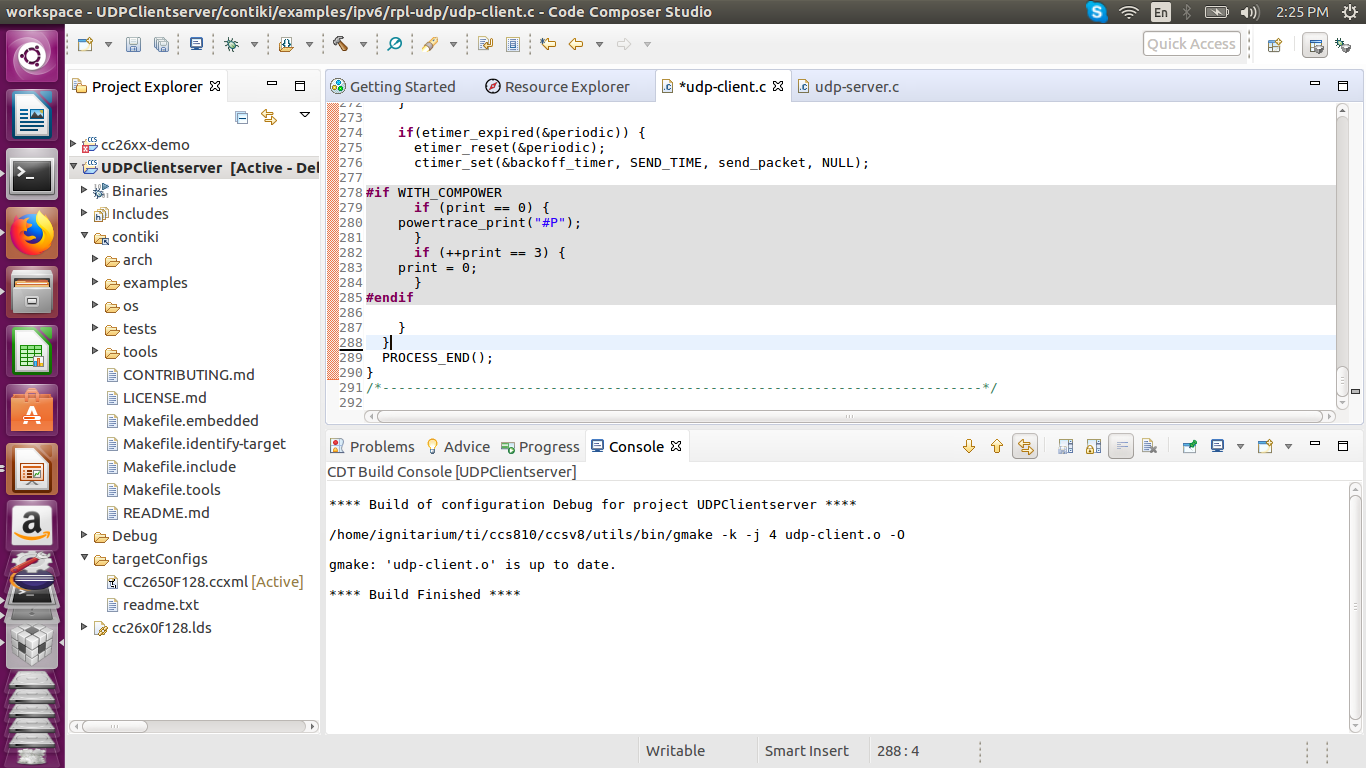

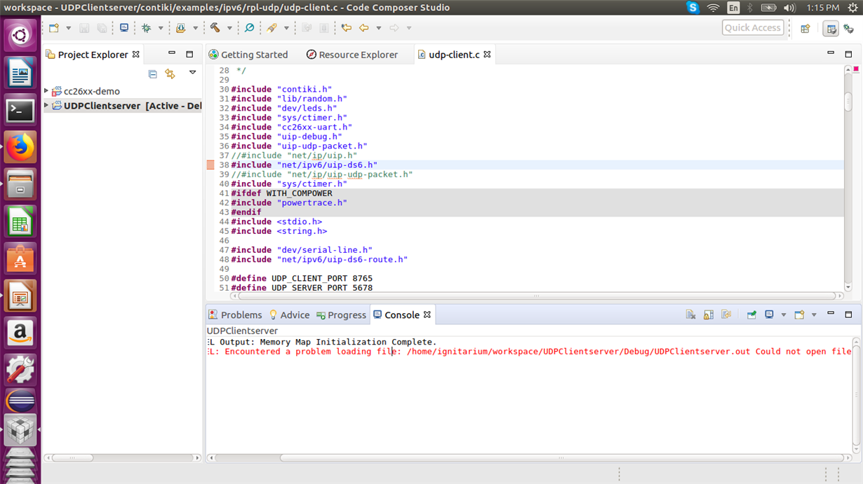

    我无法生成.out 文件。 我得到该误差。 原因可能是什么?
    是否按构建按钮来构建.out 文件?
    是的。 首先、我按下构建。 它显示成功构建。 然后我按下调试按钮、显示上面的错误("无法打开文件")。它没有生成.out 文件
    我使用了您所附加的 ppt。但调试问题仍然存在。
    您能否向我展示您的构建日志?
    我在构建日志中看到您构建的是.elf、而不是.out。
    我还尝试了.out 文件。 它创建了一个.out 文件。但在我调试时、它显示无法打开.out 文件
    您能否向我展示您生成.out 文件的构建日志?
    没有根据您的构建日志生成.out 文件。
    基本上、 PowerPoint 指南中的步骤10 使用.elf 文件进行调试。 您是否完全按照步骤10操作?
    当我执行步骤10时、"Run/debug settings"选项卡会显示这一点
    在出现错误窗口之前、您是否可以执行显示配置的屏幕截图(如步骤)?
    是的。
    u 需要整个构建步骤,或者只是在调试设置完成的情况下进行构建?
