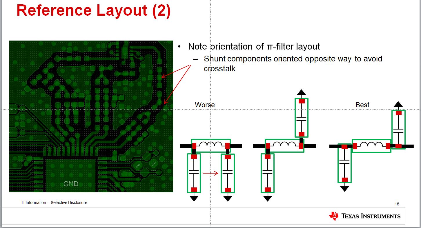

    在2.4GHz 的谐波下、此设计的布局极其重要。 只需移动一个电容器、您就可以从工作正常的滤波器转变为根本不工作。
    这是我们在良好布局技术方面所做培训的一张幻灯片。
    同样、片平衡-非平衡变压器的接地也非常重要、如果接地不良、则不起作用。
