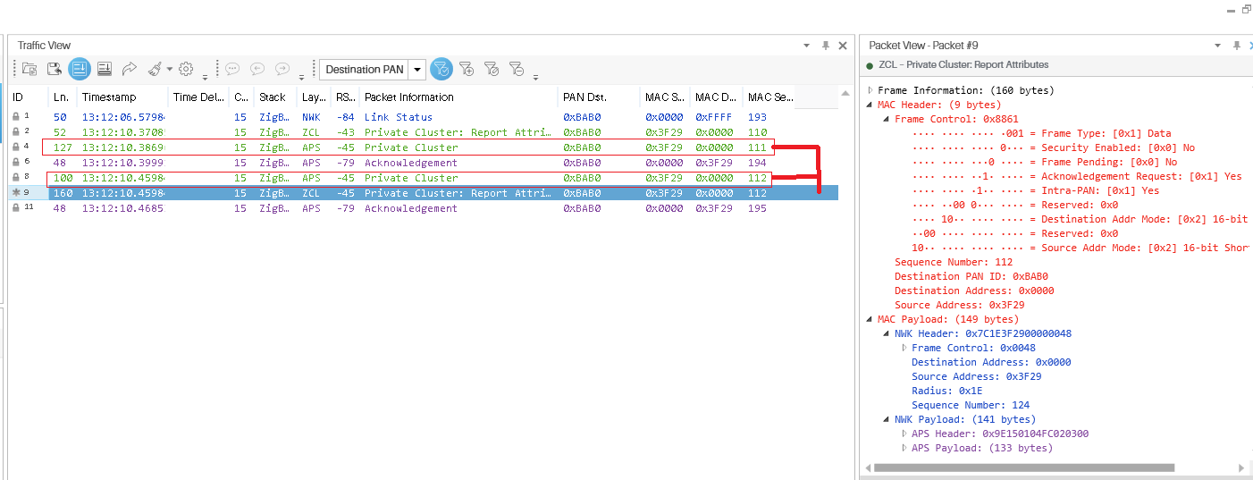

我们将通过无线方式发送两个碎片数据包、总大小为133字节。  这会导致 ZNP-NPI 接口发生爆炸。
碎片数据包是在 ZNP 库中组装并传递给 MT_AfIncomingMsg (afIncomingMSGPacket_t *pMsg)还是通过 MT_AfIncomingMsg (afIncomingMSGPacket_t *pMsg)传递的单个数据包
我们从 Ubiqua 中获取了无线屏幕截图:
