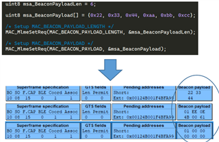

    是的、   使用了 MAC_MlmeSetReq (MAC_beacon 有效载荷、&MSA_BeaconPayload)、但在修改完成后、发现信标有效载荷会随机变化、而不是修改后的信标有效载荷。
    uint8 msa_BeaconPayloadLen = 6;
    uint8 msa_BeaconPayload = {0x22,0x33,0x44,0xaa,0xbb,0xcc};
    /* Setup MAC_BEACON_PAYLOAD_LENGTH */
    MAC_MlmeSetReq(MAC_BEACON_PAYLOAD_LENGTH, &msa_BeaconPayloadLen);
    /* Setup MAC_BEACON_PAYLOAD */
    MAC_MlmeSetReq(MAC_BEACON_PAYLOAD, &msa_BeaconPayload);

    在启动对讲机之前、客户是否尝试重新启动设备并进行此更改?  随机信标有效载荷的内容是什么?它是否正确更改了长度? 每次填充相同的值或 使用 每个 MAC_MlmeSetReq 进行更改?  他们能否提供指示此行为的调试日志?

    2. 随机信标加载的内容是随机填充的、这 与0x22、0x33、0x44、0xAA、0xbb、 0xcc 上述设置、但长度已正确更改、每次填充的值也是随机的。 它只被修改一次、但信标负载会随机变化、并且每次都不同、如下图所示:
    如果保留 NV 内存、协调器和节点不必重新建立网络连接。  如果保留长度或在有效载荷本身之后更改长度、则信标有效载荷会发生变化吗?  他们使用的是什么版本的 TIMAC?  他们是否能够从 mac_PIB.c 调试 MAC_MlmeSetReq 以进一步确定 pMacPib->pBeaconPayload 是否设置为 pValue?  此外、他们是否尝试递增第一个信标有效载荷值或整个数据包内容?

    1. 如果长度保持不变且仅更改有效载荷、则有效载荷将发生变化、但也会随机变化。
    2. 使用的版本为1.5.2
    3. 通过调试、可以确定  pMacPib->pBeaconPayload 设置为 pValue
    4. 如果修改第一个信标有效载荷、则信标帧的有效载荷为预设值。
    Ryan
    我从 SIMPLELINK-CC13XX-CC26XX-SDK 中的 TI 15.4-Stack 获取了一个过程。  请客户按如下方式修改 mac_PIB.c:
    #define MAC_PIB_MAX_BEACON_PAYLOAD_LEN  16
    uint8 MAC_MlmeSetReq(uint8 pibAttribute, void *pValue)
      uint8         i;
      halIntState_t intState;
      uint8 macBeaconPayload[MAC_PIB_MAX_BEACON_PAYLOAD_LEN] = {0};
      if (pibAttribute == MAC_BEACON_PAYLOAD)
        osal_memcpy((void *)macBeaconPayload, pValue, MAC_PIB_MAX_BEACON_PAYLOAD_LEN);
        pMacPib->pBeaconPayload = (uint8 *)macBeaconPayload;;
        return MAC_SUCCESS;
    然后报告这是如何改变行为的。  在调试器中、它们还可以在"Memory"或"Watch Expressions"视图中进一步评估 macPib 更改。
