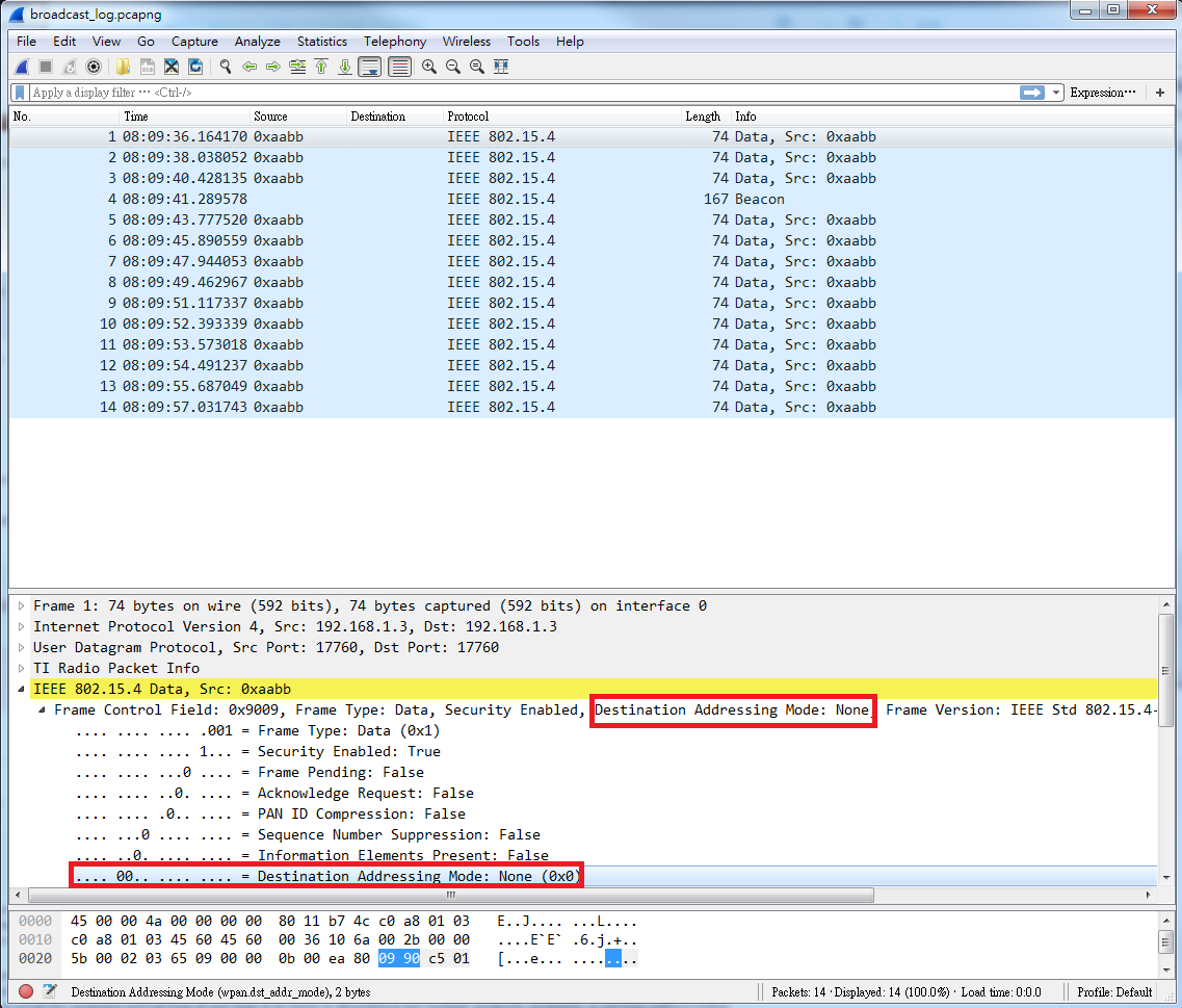

但我无法发送广播消息。
那么、我如何发送广播消息。
Thx。
    我们建议您提供广播消息的监听器日志、同时调试 sendBroadcastMsg 的 ApiMac_mspsDataReq 以验证它是否成功返回。 您能否先执行此操作?
    您好、先生、
    很抱歉、回复太晚了、
    我已经创建了数据包监听器环境。
    当我触发广播消息时、
    我的 Wireshark 已打印出数据、
    但我无法确认广播是否正确。
    请帮帮我确认数据包。
    结果为附加文件。
    Thx。
    您好、Weli、
    请提供实际监听器日志文件、而不是下次的屏幕截图。  我还将帮助提供实际广播消息设置和尝试的命令的代码片段。  广播消息由网络目标地址中的0xFFFC-0xFFFF 表示。

    早上好、先生、
    感谢您的回复、
    请参阅附件文件是我的监听器日志。

    您使用错误的地址模式。 您能向我们展示您如何在代码中发送广播消息吗?

    我在 collector.c 中将 generateBroadcastCmd 称为 generateBroadcastCmd
    静态空 generateBroadcastCmd (void)
    uint8_t buffer[SMSGS_broadcast_CMD_length];
    uint8_t *pBuf =缓冲区;
    /*生成消息*/
    *pBuf++=(uint8_t) SMGS_cmdIds_broadcastCtrlMsg;
    *pBuf++= Util_loUint16 (Collector_statistics.broadcastMsgSentCnt);
    *pBuf++= Util_hiUint16 (Collector_statistics.broadcastMsgSentCnt);
    sendBroadcastMsg (SMGS_cmdIds_broadastCtrlMsg、SMSGS_broadcast_CMD_length、
    缓冲区);
    目标地址模式的目标地址为 none、如 sendBroadcastMsg 代码中所示。  需要进一步调试、以确定非休眠终端节点是否/如何处理从 macTask.c 开始的广播事件
